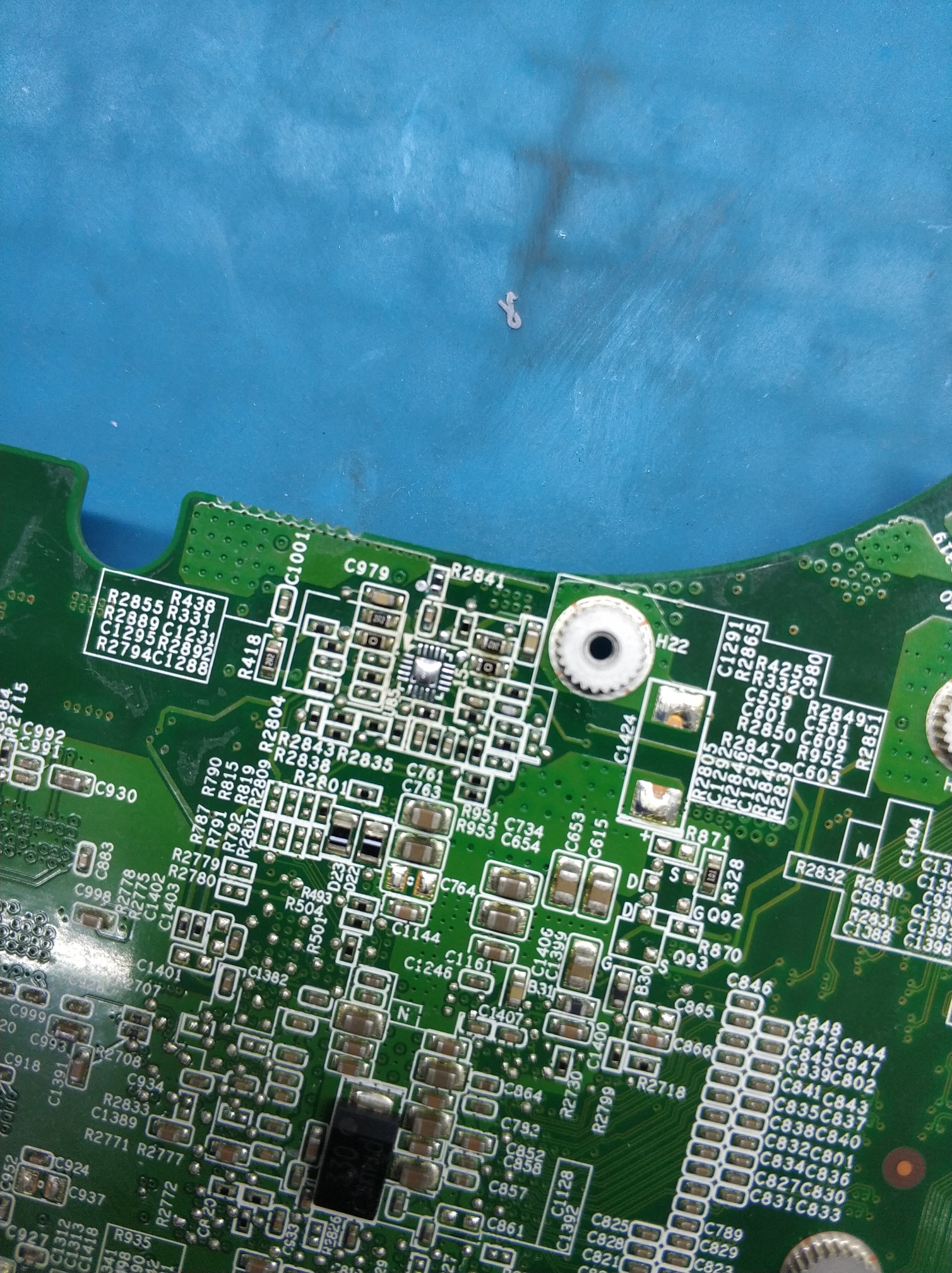

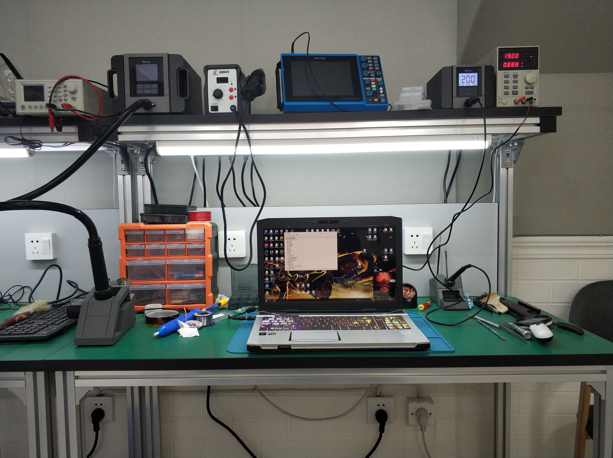

这台机器前前后后修了快2个礼拜,都跨年了。今天总于把所有功能都修好了,发帖纪念下

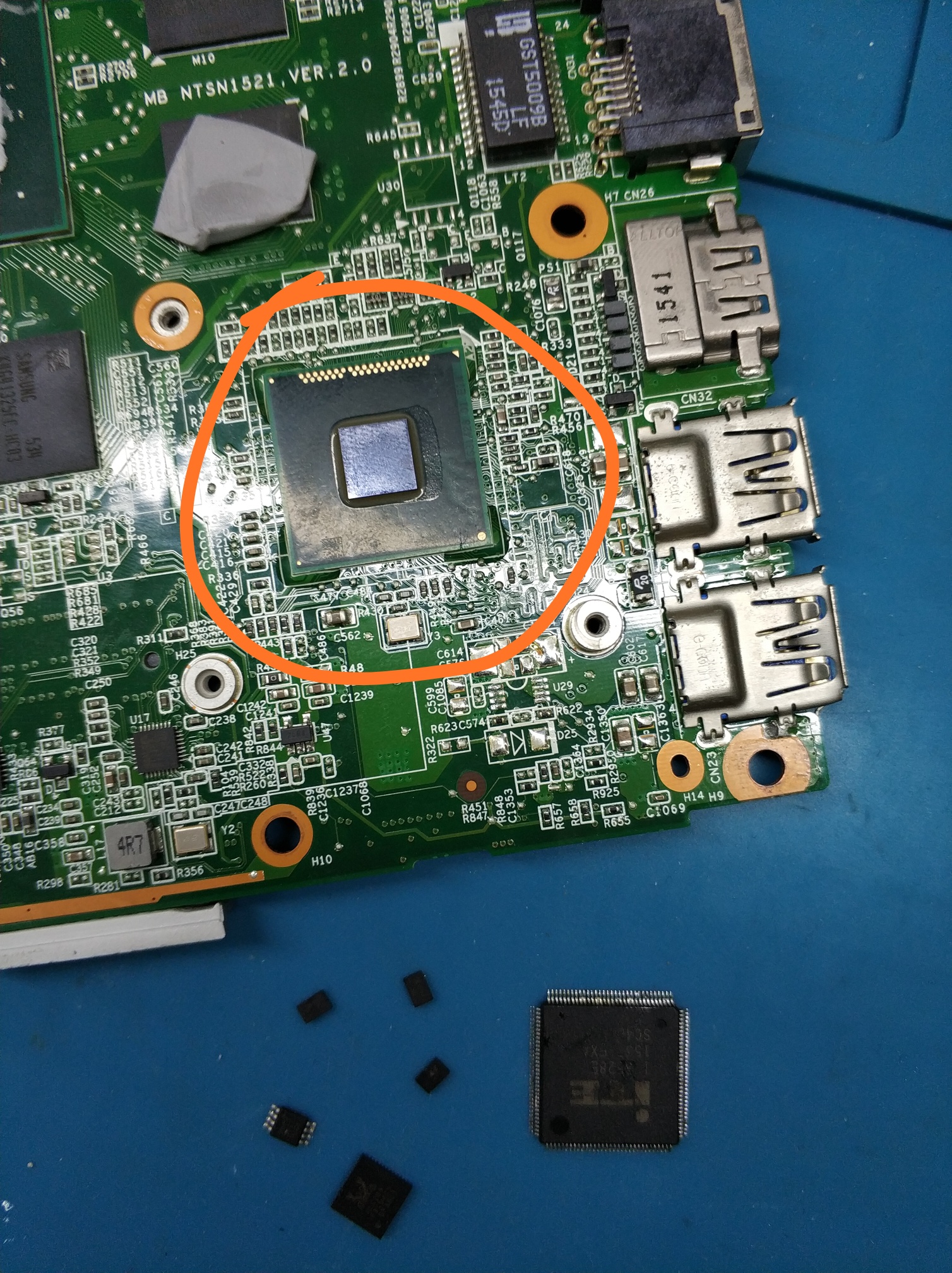

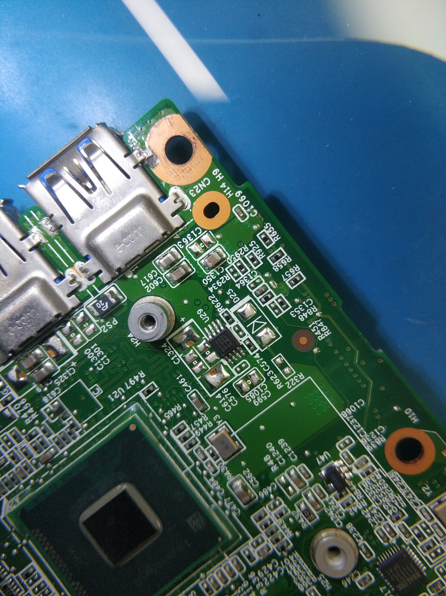

。接到机器上可调电源不触发,好像是有点待机电流的,具体多少不记得了。拆开后盖,简单打了下3V,5V电感对地二极体值都是0 。继续拆出裸板,发现USB接口附近的U29芯片已经烧起一个包,看来问题不简单。
于是联系客户询问USB口是否插过什么东西?被告知,前一天插了个打印机,然后就跳闸了,然后电脑就开不起来了
估计是被干倒一片了。建议客户换板,或者就留下来慢慢抢救。先排除短路
一个usb接口供电管,三个二级电源开关管,声卡,EC误拆是好的,外加一个桥SR17D 。看到这个桥就害怕,曾经一台电脑某宝不同卖家前后订了三片都是坏的,内裤都亏掉了,再不敢买了
于是群里求助同行收了一片。装上测量各电感值,居然发现1.05V这路供电还短
,之前量好像不短,难道桥又是坏的。于是拆下桥,测量仍然短路。骚鸡大法伺候,从1V1A加到1V5A烧了半天也没个效果。最后实在没招了,就请出10A的可调电源,烧了几次居然不短了
,不管那么多,焊上桥,补齐芯片,上电测试亮机。

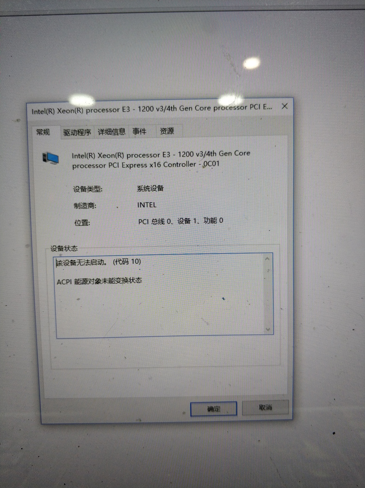

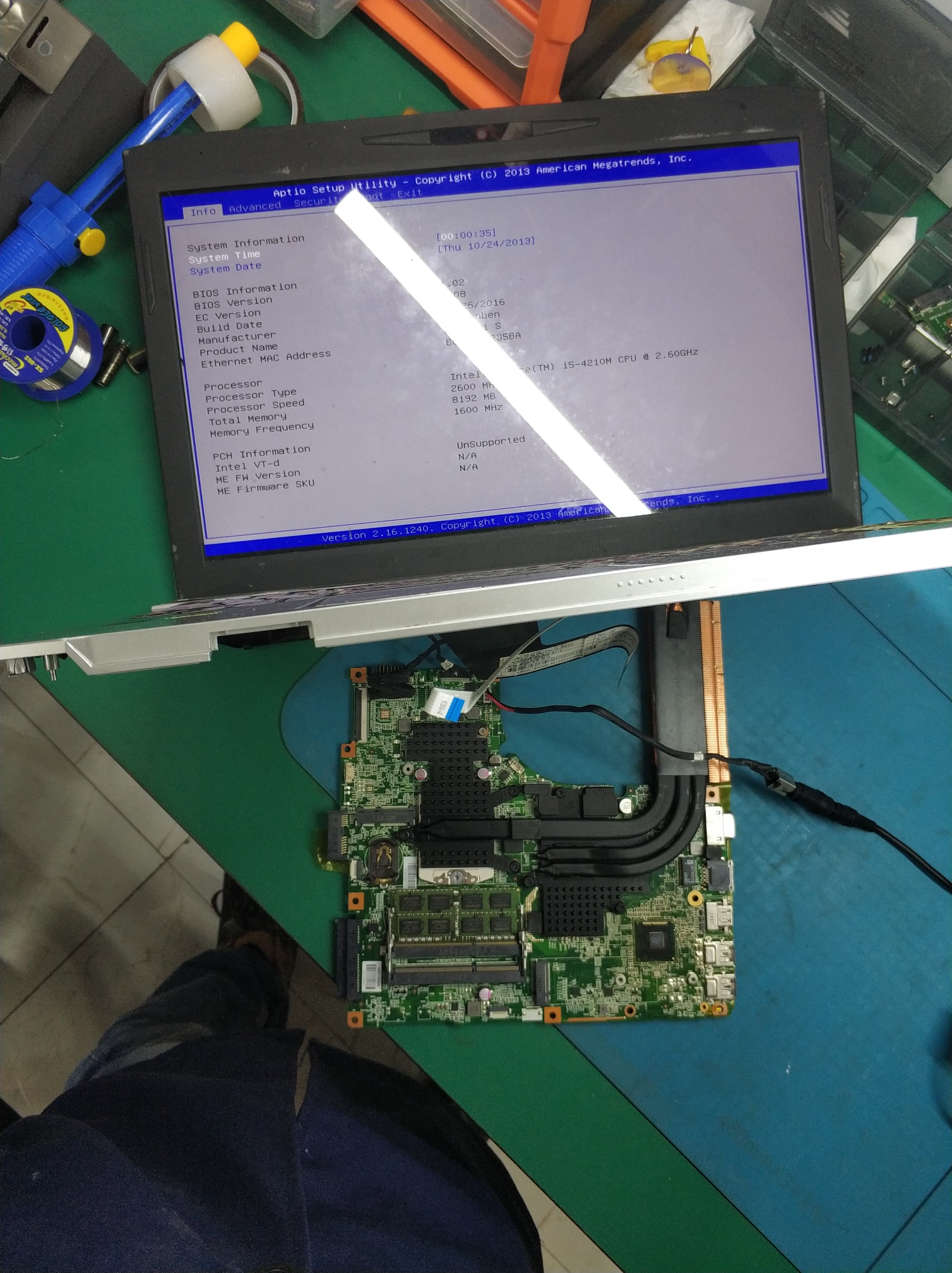

换过桥,原件BIOS亮机慢,于是就自己合了一个,6秒完美亮机。开心的接上硬盘装机测试,我去居然认不到独显
以为是我BIOS没合好,又先后刷了论坛上的炫龙和机械师2个BIOS,最后还刷回原件BIOS故障都一样,难道显卡也挂了?本着治病到底的态度,继续拆机检查主板,上电测试显卡各路电源,发现核心供电不正常, 追到供电芯片u85 ,没有5V工作电压,这个电压经过一个2r2电阻给芯片供电。电阻已烧开路,同时芯片5V供电脚对地值也只有0.002 。这个芯片应该也挂了

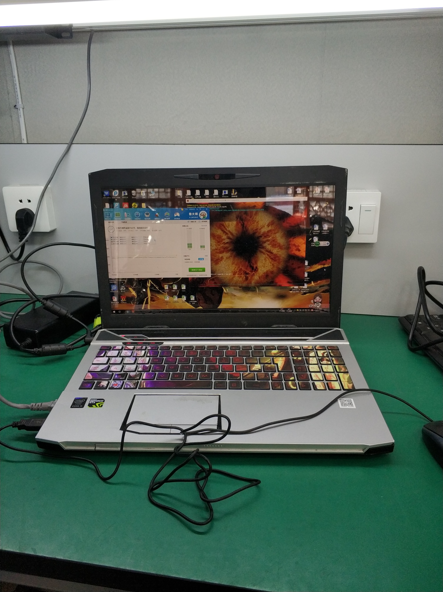

等到了今天芯片到货,换上测试 ,各项功能都正常,总于把这台命苦的机器救回来了

示波器多少钱买的,在哪里买的

作者: AYA5205861    时间: 2021-1-3 11:01
71850811 发表于 2021-01-02 00:13
示波器多少钱买的,在哪里买的
双11淘宝旗舰店搞活动入手的

维修台还少个电子显微镜,现在器件太小用放大镜看着费劲。

工作台干净整洁。。。哈哈。
