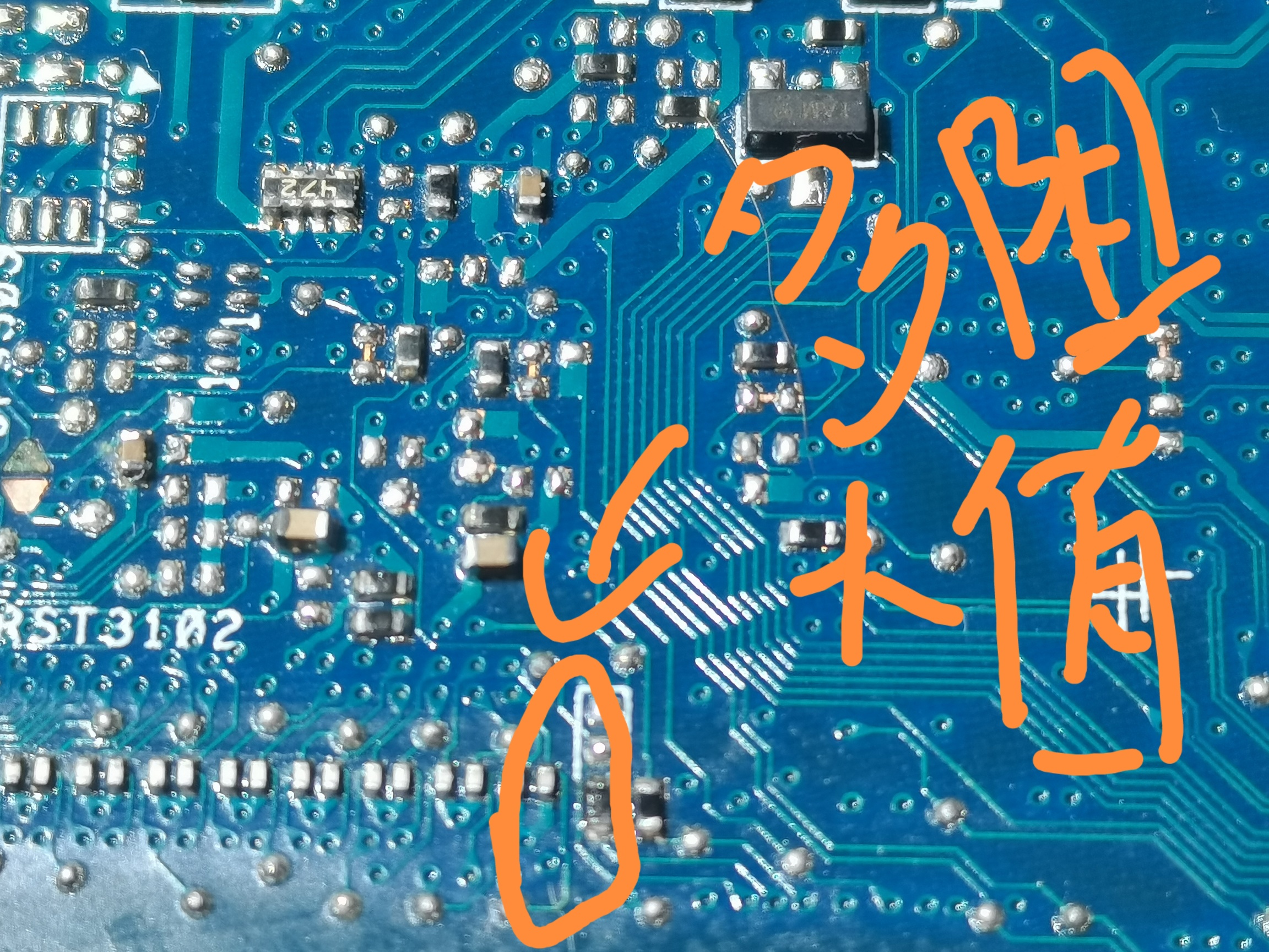

ZXCVWtest
标题: FX95G进水不开机求助 [打印本页]
作者: 骨仔    时间: 2021-1-1 13:13
标题: FX95G进水不开机求助
这个主板比较新,想知道背面这个电阻的阻值多大,有哪位大神有这个板子的帮我测量一下,感激不尽
作者: virginlulu    时间: 2021-1-1 14:19
新机器只能售后帮忙看看  bios合成倒是简单
作者: 骨仔    时间: 2021-1-1 14:27
virginlulu 发表于 2021-01-01 14:19
新机器只能售后帮忙看看  bios合成倒是简单
这个是进水的,电阻有点腐蚀,阻值无穷大
作者: virginlulu    时间: 2021-1-1 15:14
骨仔 发表于 2021-01-01 14:27
这个是进水的,电阻有点腐蚀,阻值无穷大
华硕账号看下,有图有点位
作者: 杉杉李    时间: 2021-1-1 15:45
图纸不好找吗
作者: 骨仔    时间: 2021-1-1 19:28
杉杉李 发表于 2021-01-01 15:45
图纸不好找吗
太新了这机器
作者: 骨仔    时间: 2021-1-1 19:28
hacker6010 发表于 2021-01-01 14:39
330欧!拿走不谢!
补上了还是不显示
