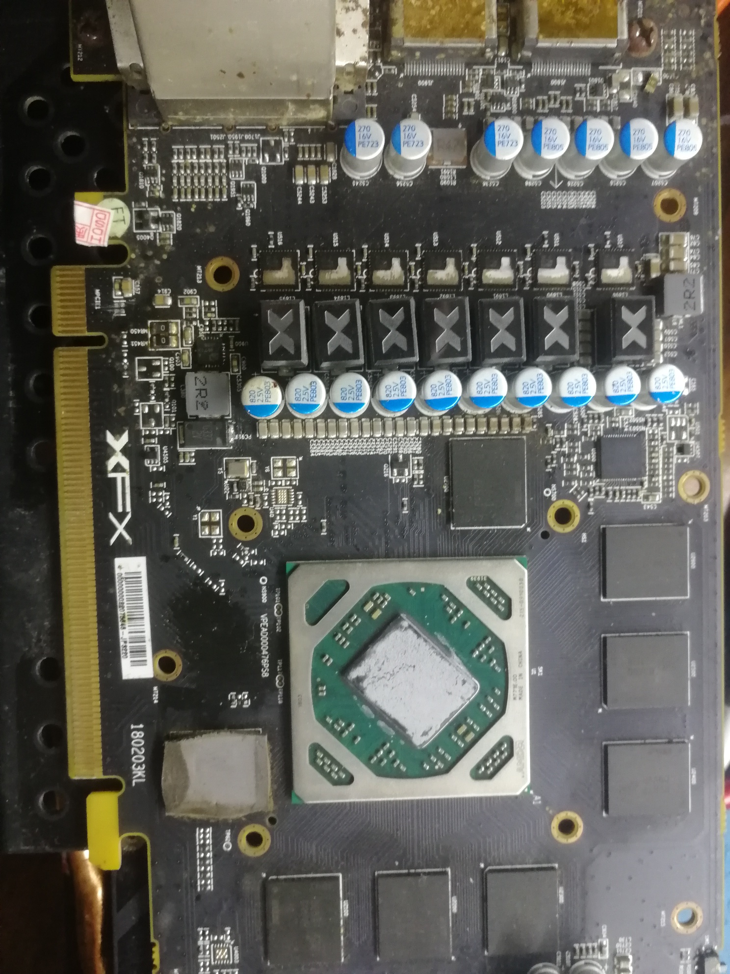

此卡别家修过的,我接手时3.3v短路。移除后核心主供电没出!
没见过这种布局的卡。
卡的背板上写着rx580,可是和我手里的rx580完全不一样,怀疑是590。
特求此卡图纸,留下你的图纸和支付宝
主控3567b
MOS管3578m

作者: ruo愚    时间: 2020-12-31 22:46
ddf010808 发表于 2020-12-31 18:34
这个卡我经常修到,一般是一K电阻变质导致的
这个卡的型号到底是什么?你手里有图纸吗?

作者: ruo愚    时间: 2020-12-31 23:13
ddf010808 发表于 2020-12-31 22:59
没有图纸,都是凭经验,芯片背面有颗一K电阻变质也会不出电压,
请教,这卡的型号是什么?
作者: meohaimat01    时间: 2021-1-1 00:33
XFX RX580 4GB
020620-224_I
VDB002021
OK

作者: ruo愚    时间: 2021-1-1 11:10
ddf010808 发表于 2021-01-01 10:42
讯景的580或者是黑狼580
我自己就有580黑狼,供电方案和这个不一样的。
我也查不到ir3578m的资料
作者: meohaimat01    时间: 2021-1-1 12:04
https://www.y-ic.com/datasheet/e5/IR3575MTRPBF.pdf
查看是否不是相同的IR3575
作者: ruo愚    时间: 2021-1-1 20:44
查看是否不是相同的IR3575
脚位看上去是一样的,只是不知道定义是否一致
作者: meohaimat01    时间: 2021-1-2 19:26
IR3578m search on Mainboard GIGABYTE X399 Aorus Xtreme

作者: AZASR半月    时间: 2021-1-2 22:14
这不就是复合管的580pcb嘛
作者: ruo愚    时间: 2021-1-2 23:38
你百度搜索一下ir3578。会有很多讯景590和580的对比评测,两者用料和布局不一样的,580在最上方没有2r2的电感
作者: AZASR半月    时间: 2021-1-3 03:27
说不定pcb就是个590,上家换了个核心
作者: mir03790    时间: 2021-1-3 16:38
查核心编号,3.3v核心也要用,有一定机率核心坏。
作者: 卖电脑的小快乐    时间: 2021-1-3 21:35
3.3短路会烧核心,PCI的3.3直通核心
作者: ruo愚    时间: 2021-1-3 22:29
嗯,有的卡确实会,但我这个目前主供电还没修出来呢,核心即使是坏的,也不影响主供电输出的
作者: 卖电脑的小快乐    时间: 2021-1-4 12:26
核心短路会烧供电或者保护导致不输出的
作者: GAG520    时间: 2021-1-23 11:24
卖电脑的小快乐 发表于 2021-1-4 12:26
核心短路会烧供电或者保护导致不输出的
把核心和前面的供电断开应该会出供电的吧,从哪里断最方便呢

作者: ruo愚    时间: 2021-2-7 14:58
如果是核心的3.3v短路断开核心主供电没有意义,你可以摘除核心,这样就会无序上电
作者: ruo愚    时间: 2021-2-7 15:00
核心短路会烧供电或者保护导致不输出的
没有大电流,应该不是短路引起的保护
