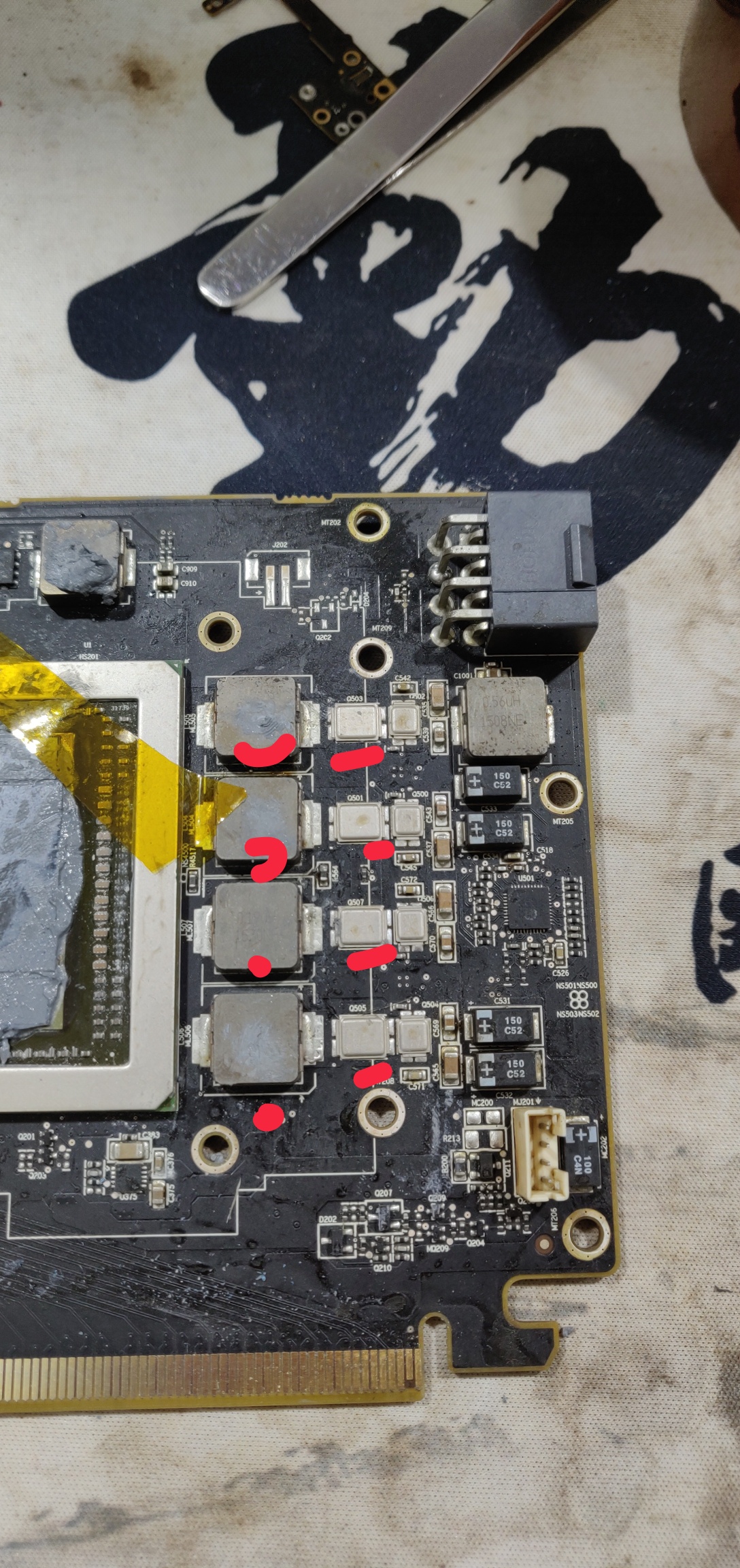

作者: 展大侠    时间: 2020-12-31 13:46
标题: 这显卡不工作,12v有,但其他电压不出来,大电感和功率管下管都无电压,请问怎么修?
作者: qinshaobin1990    时间: 2020-12-31 16:43
首先查一下工作条件
作者: Jycjycjyc4    时间: 2020-12-31 21:11
大神教你,先修1.8v.我再说一遍先修5v
作者: lzw004    时间: 2021-1-6 05:46
3楼说的对,先修5v,再修1.8V
作者: 風知情    时间: 2021-1-6 12:58
核心 顯存 電源供電三極管測量 看看12v轉5v  正不正常

作者: 百度Z8Vma    时间: 2021-1-7 08:16
检查上管mos外壳有没有12v,下管外壳接地本来就无电压,如果电感无电压,检查电源控制ic有无电压,pwm信号
作者: gomblie    时间: 2021-1-7 08:42
应该先测有无短路吧
作者: xmzydn    时间: 2021-1-7 20:05
先看有没有短路吧

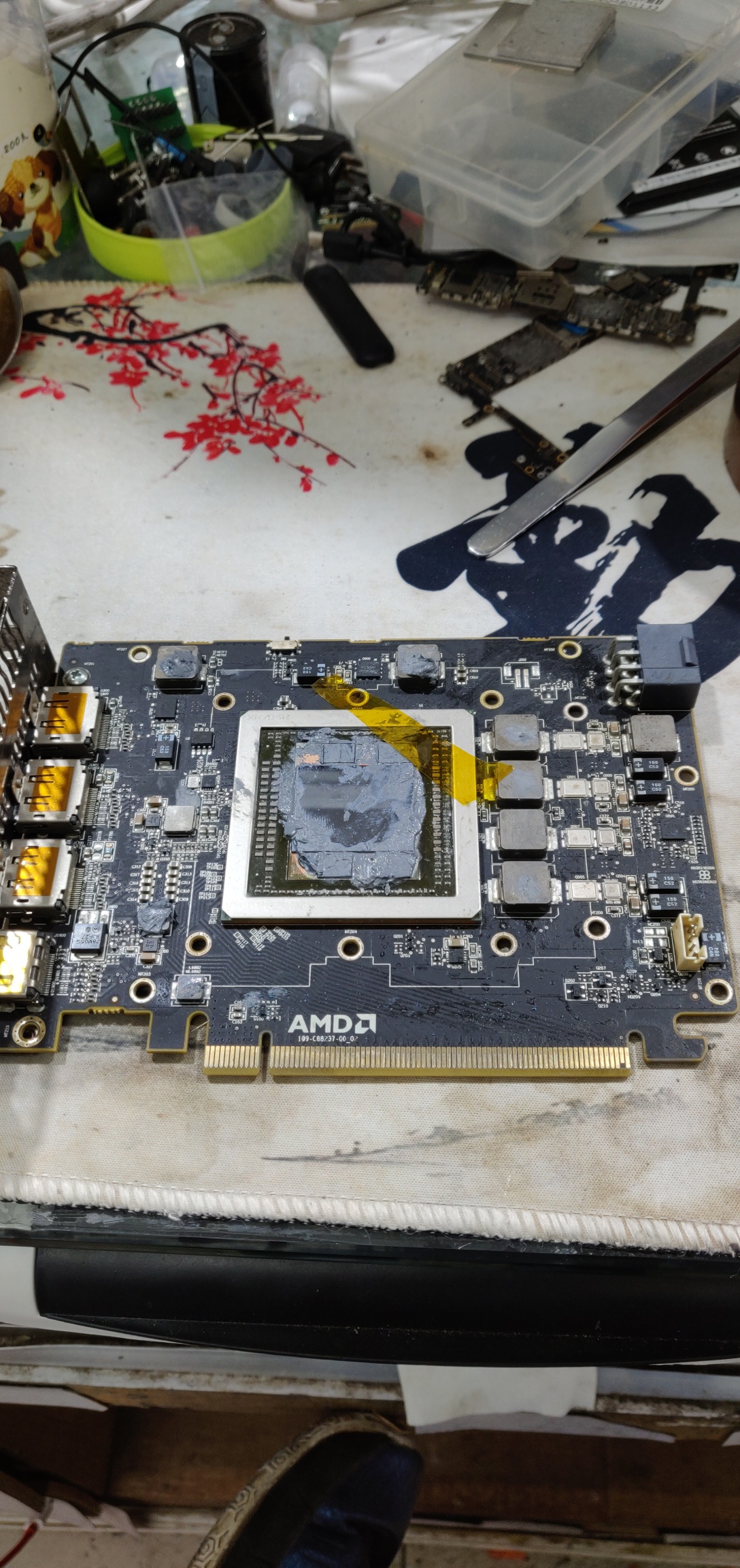

作者: yan32768    时间: 2021-2-8 06:04
这卡是不是fury,集成了显存的
