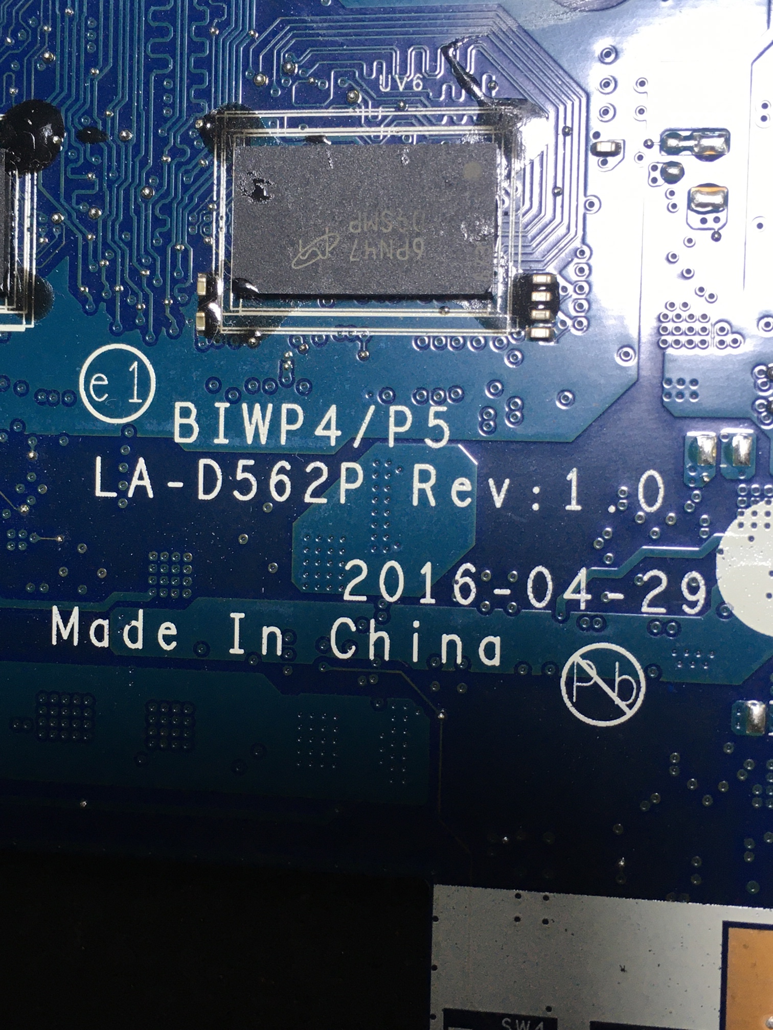

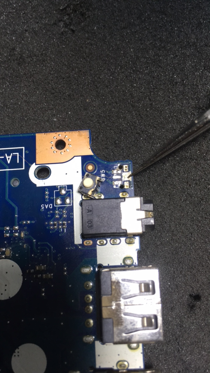

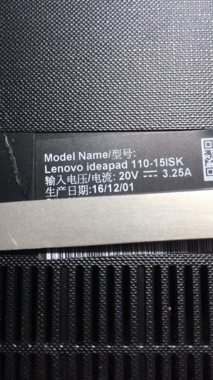

开机电流0.01 电池正常充电 待机3v 5v 正常 开关开启电压正常  电池放电还是不出发 索性刷的BIOS 在论坛下载的 还是不启动 后发现键盘有进水痕迹 用万用表测量开启电压时按开机键 电压有拉低 说明键盘是好的  此机开机键在键盘上 此时没有了头绪  各种怀疑了  io 南桥芯片(南桥在cpu内)后发现板子上有一键恢复按键 (按键特喜欢漏电)拆电恢复键后出奇迹了 开机启动成功 维修过程就是这样希望给大家带来帮助少走弯路
