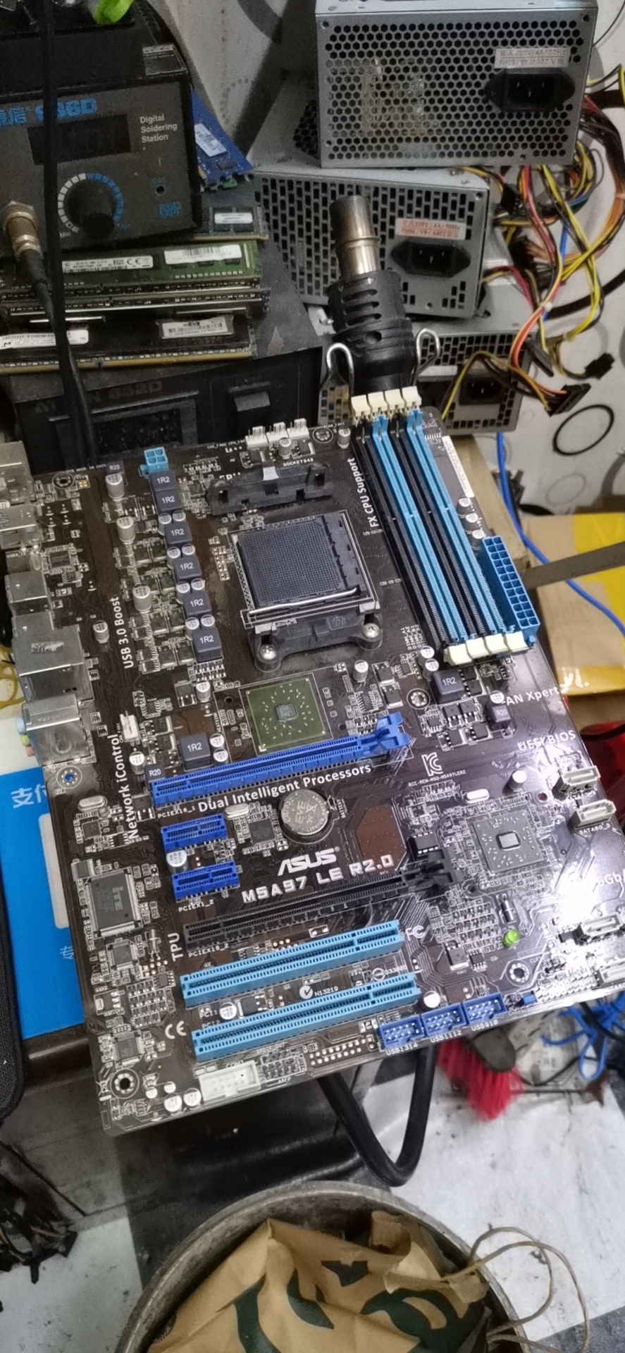

如图,,看了半天,回收回来的电池也换啦,顾客说用了好几年都这样,,,结果是跳帽没有了

这么简单容易就修好了。如何收费?
作者: haiweisun    时间: 2020-12-31 09:14
我也经常遇到过,一般都是让人看过的。不然谁闲的动那里
