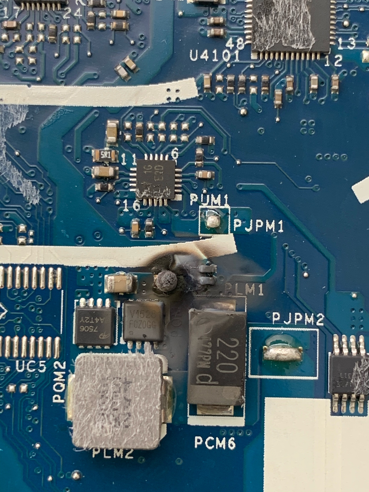

HP 430G2
板号 LA B171P
故障:拆开 内存供电短路,烧了一个电感,拆除后。插电 电源头闪灯。  测试 3V 5V正常 PG正常。开关上有3.3V电压。整板扫了一下,没有找到短路的地方。
中间刷过BIOS 。 现在不知道从那里下手了。
大神们指点一下。

开关有电压,pg也有

作者: 339834646    时间: 2020-12-30 15:07
板层问题吧,挖一挖!挖完了估计得断不少线!但是没点位图的话,不好玩!

作者: 339834646    时间: 2020-12-31 09:56
天宇科技 发表于 2020-12-30 22:37
明天挖挖看看吧!
我觉得重点还是在烧穿孔那个地方。
作者: LANNANHUA    时间: 2021-1-13 21:06
这个不是捡钱了吗,图中就可以看出故障点了,电容短路,
