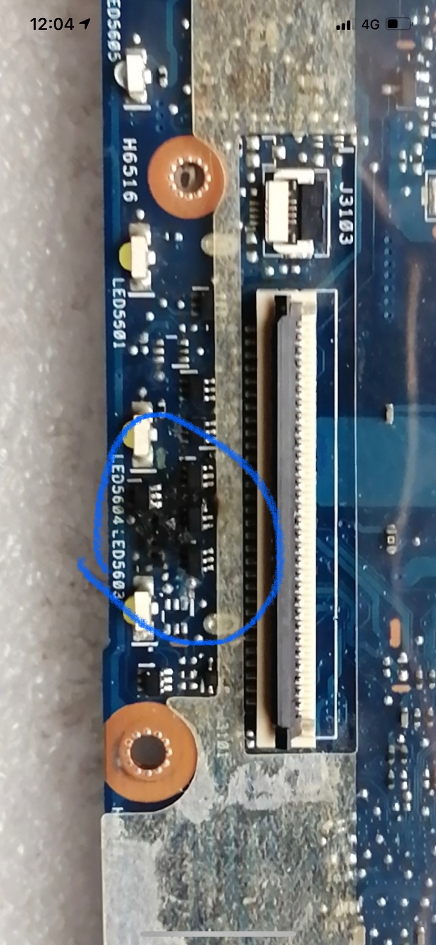

Pcb烧5层,遇到10多片。全部报废,

有没有研究一下呢,看位置都是一些键盘的esd,就是不知道板层的线路多不多
作者: xutangjian    时间: 2020-12-30 13:38
这个位置可以刮骨疗伤哦

作者: 寻乌电脑专卖店    时间: 2020-12-30 17:14
有没有办法飞线接过去

作者: fdgdsdsadsaf    时间: 2020-12-30 20:39
修到很多了     这里挖好    飞19V到3-5V上管      3-5V短路修好       飞19v到3-5V上管就好了      这里烧不会烧U和显卡

作者: xwc    时间: 2021-1-1 19:59
你是没遇到挖空了之后,背面是个sd卡槽,把卡槽取下来,背面都是信号线,还有键盘正面,挖了以后,键盘会很多按键用不了,失灵,就算挖好了。键盘也废了,

作者: dzy84    时间: 2021-2-8 06:03
可以尝试挖挖飞飞线。。有点位的话修复率应该会很高。
作者: hlj890728    时间: 2021-4-22 18:15
老师我是小白,有块这个板不开机。主板插电,跳电压19.2-18.5   电流也是0-0.003A   3-5V也不稳老师给个维修思路。试着学习摸索一下
作者: xwc    时间: 2021-4-24 17:04
公共点不稳。估计保护隔离的问题
