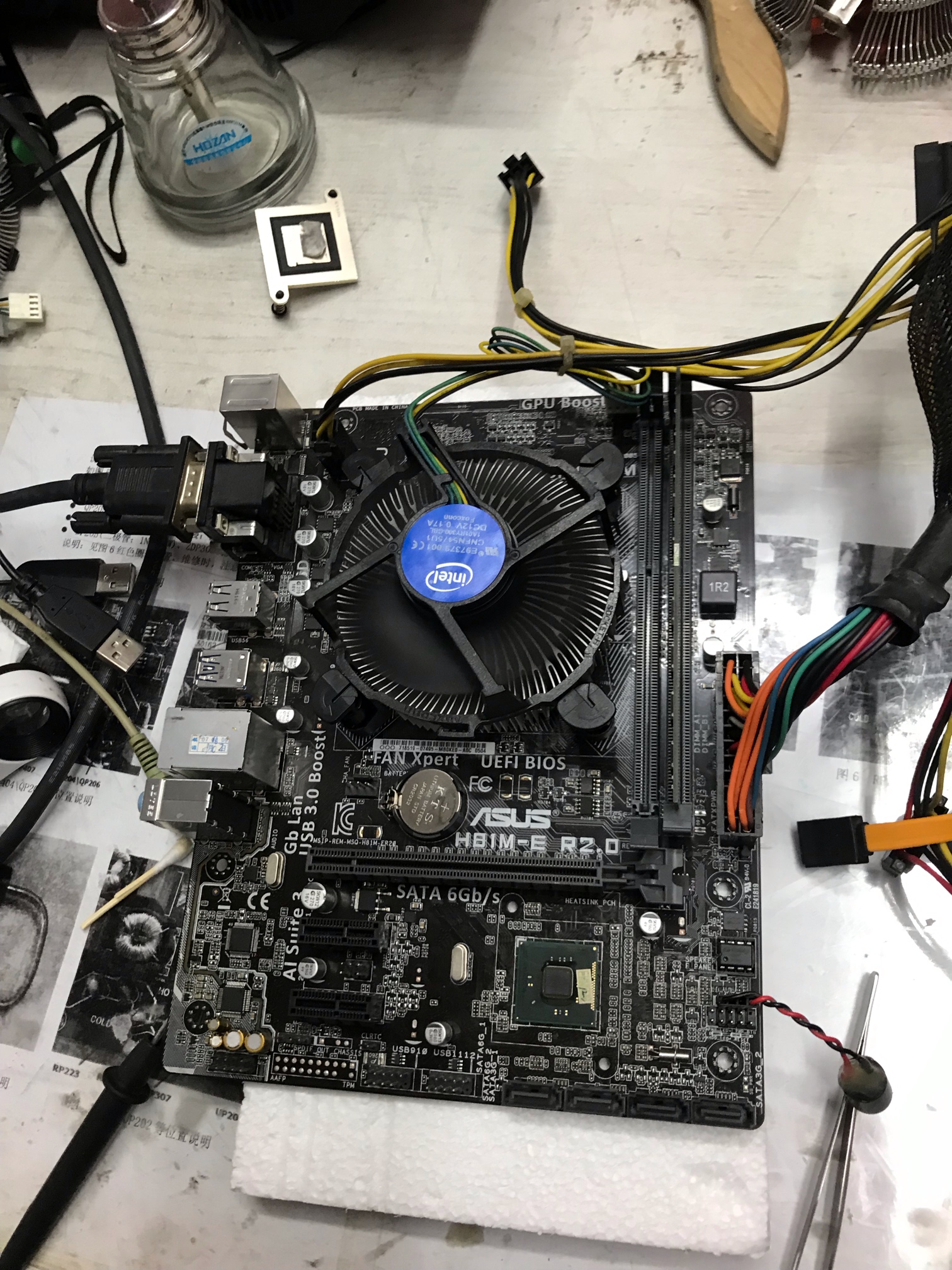

开机喇叭滴一声说明自检通过,但是显示器亮只显示一个减号,测试各电压正常,哪位大神遇到过这种情况求指教

这个现象分几点排查,99%可搞定,
1 网卡
2 I/O
3 I/O到桥的数据线
作者: doudouxuqh    时间: 2021-1-4 00:06
桥或者io可能性最大

作者: gycxtmc    时间: 2021-1-6 02:09
我也有一块一样故障的主板,现在怀疑键盘检测不过,你观察一下键盘可以用吗?
作者: lzw004    时间: 2021-1-6 05:33
换io解决,我遇到过,一个横杠你看看PCIE是不是复位也拉低了:jingxia:
作者: 颜庆格    时间: 2021-1-6 10:01
这叫卡光标,之前修过一个,去掉网卡芯片就这样了,换上个就好了
作者: xingdadianqi666    时间: 2021-1-7 12:22
谢谢大家,此板已修好更换io修复

作者: xingdadianqi666    时间: 2021-1-7 15:44
wyj2426 发表于 2021-01-07 15:37
这样主板没坏,BIOS问题居
io坏了,今天换了io就OK,bios没问题
