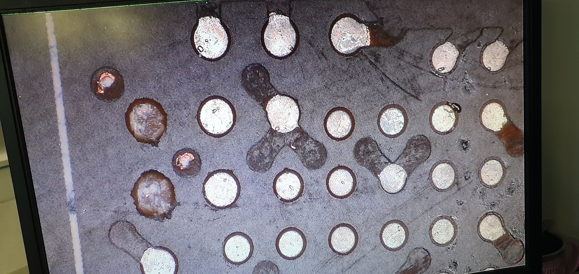

这种掉点周围没有导线难道都是向下挖吗?下面都是地啊

个人一般用手机植株的锡膏,实在不行就没办法了,发热量大的芯片,掉点迟早会返修
作者: li474352630    时间: 2020-12-29 01:39
万用表测一下 地的不用补

作者: adminismk    时间: 2020-12-29 20:35
往下挖,没有就是空点或者地

作者: -步    时间: 2020-12-30 09:06
补铜丝,糊上绿油,刮开,上锡!!!
作者: 维修小白1998    时间: 2020-12-30 10:08
先找找有没有图吧  有图就简单多了

作者: a8709129    时间: 2021-1-6 14:22
轻轻挂一下,有些在旁边有引线,补上还能用
作者: 秋刀鱼的眼泪    时间: 2021-1-8 09:03
顺撕扯方向划
