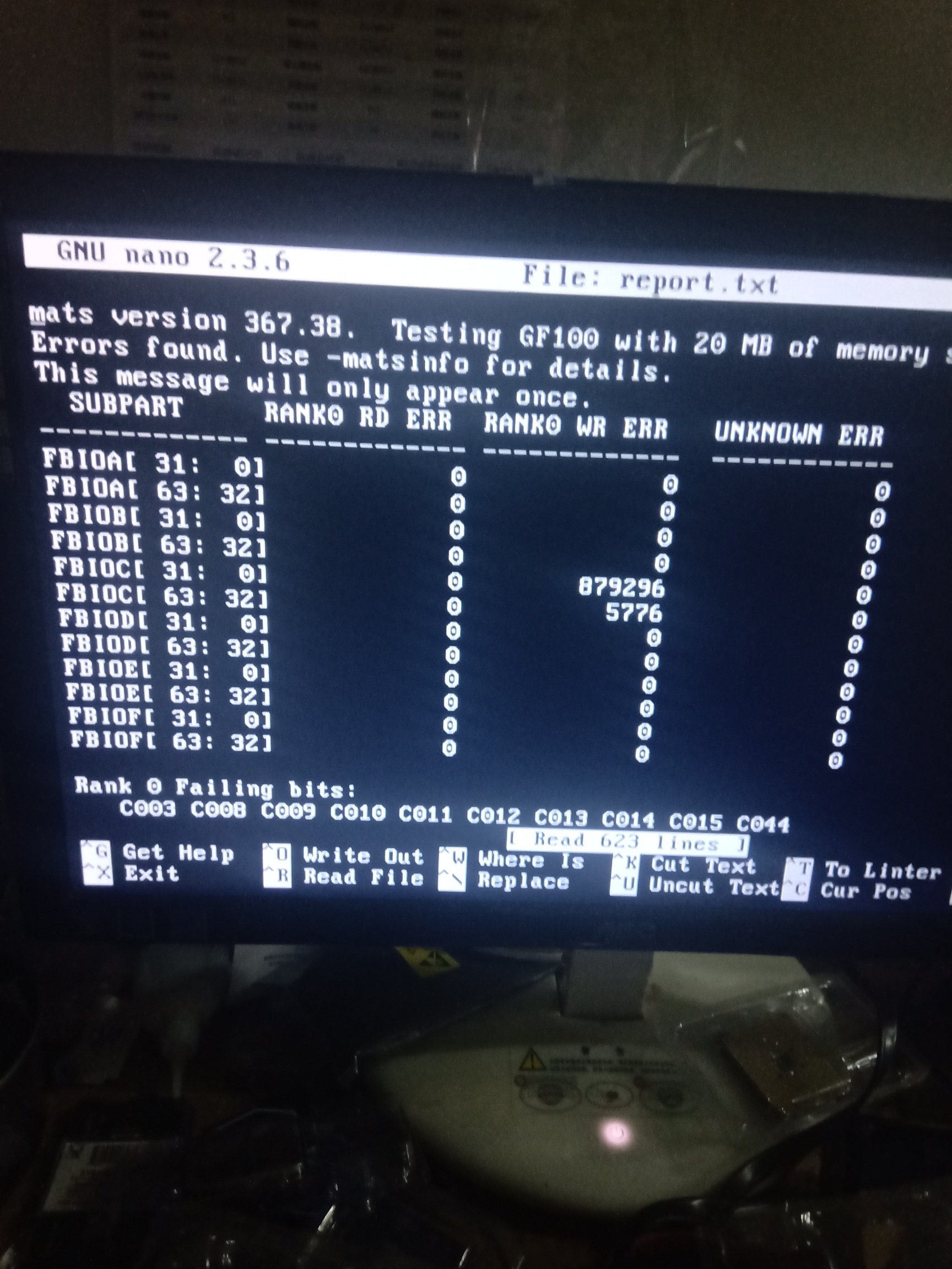

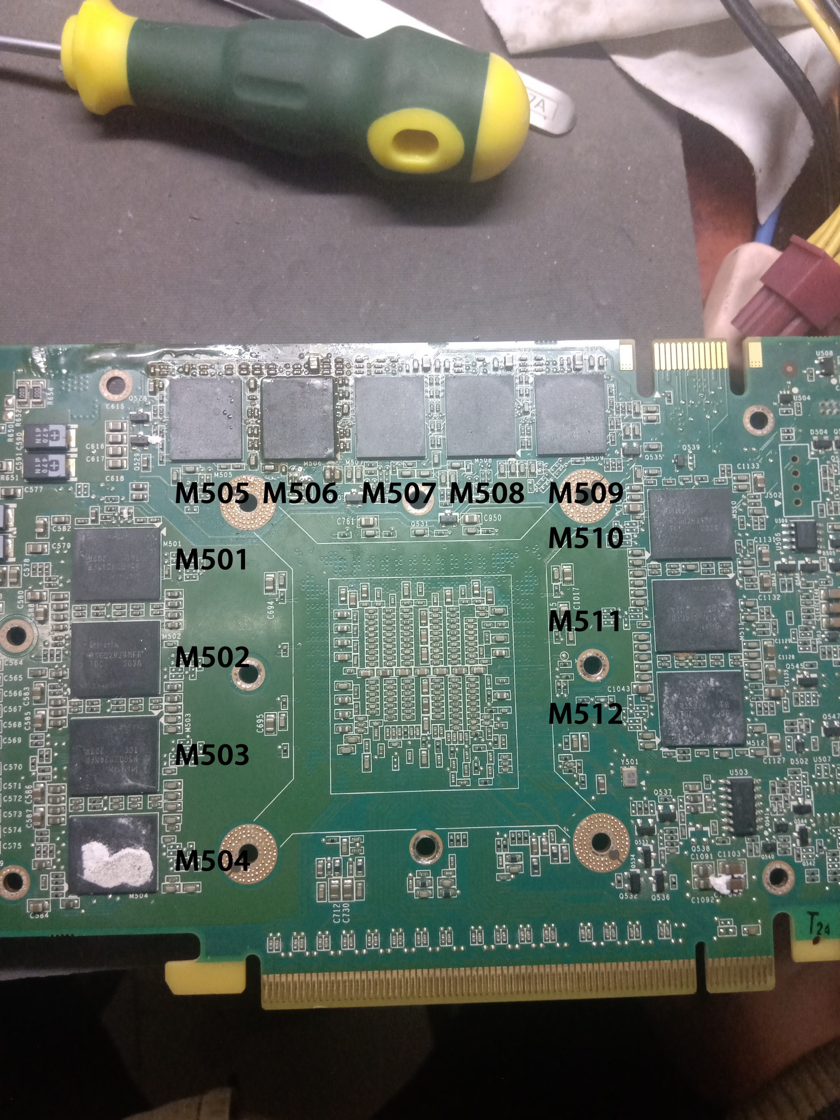

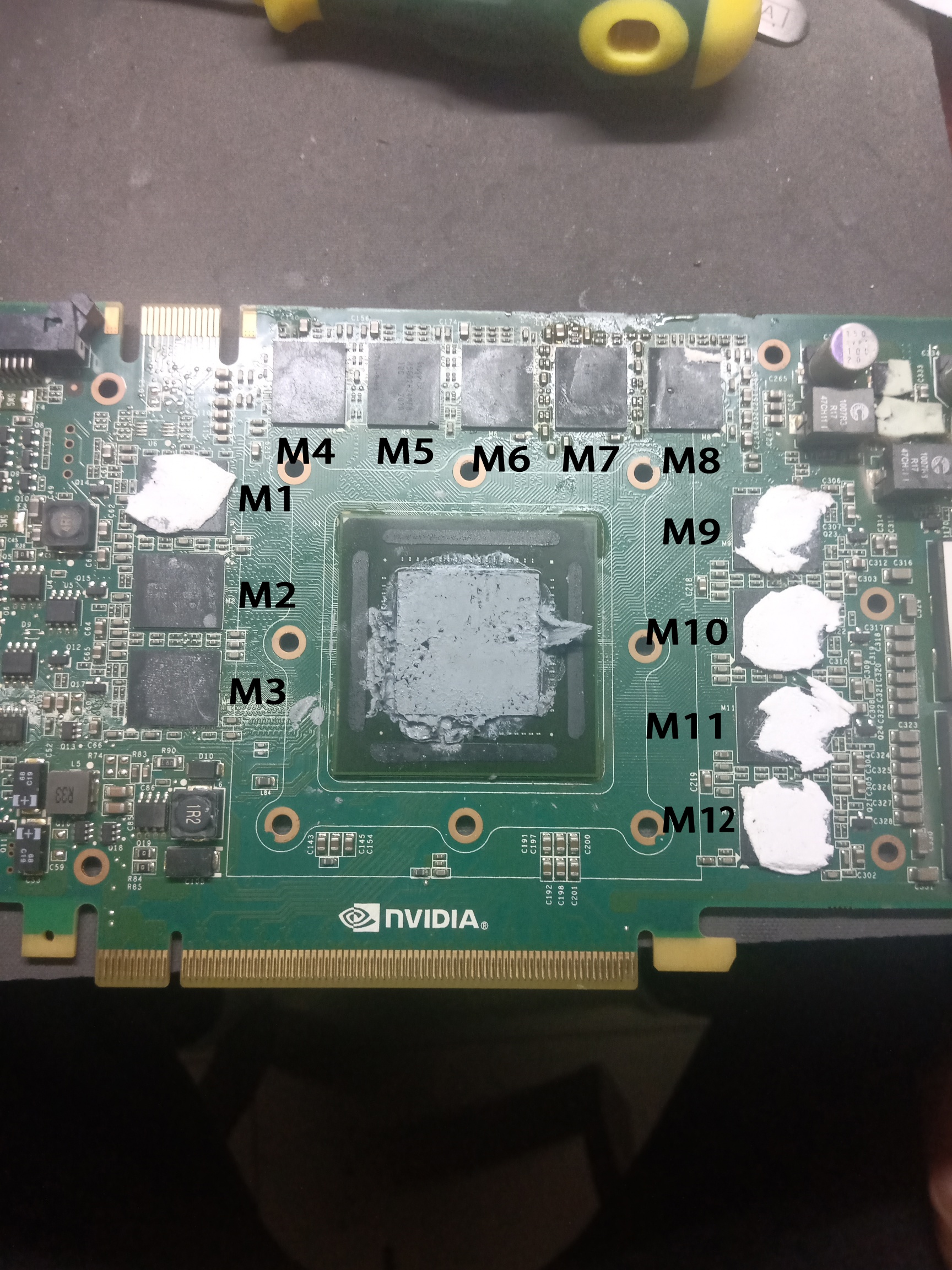

标题: 各位大佬显存怎么排序?
我发现越搞问题越多。
