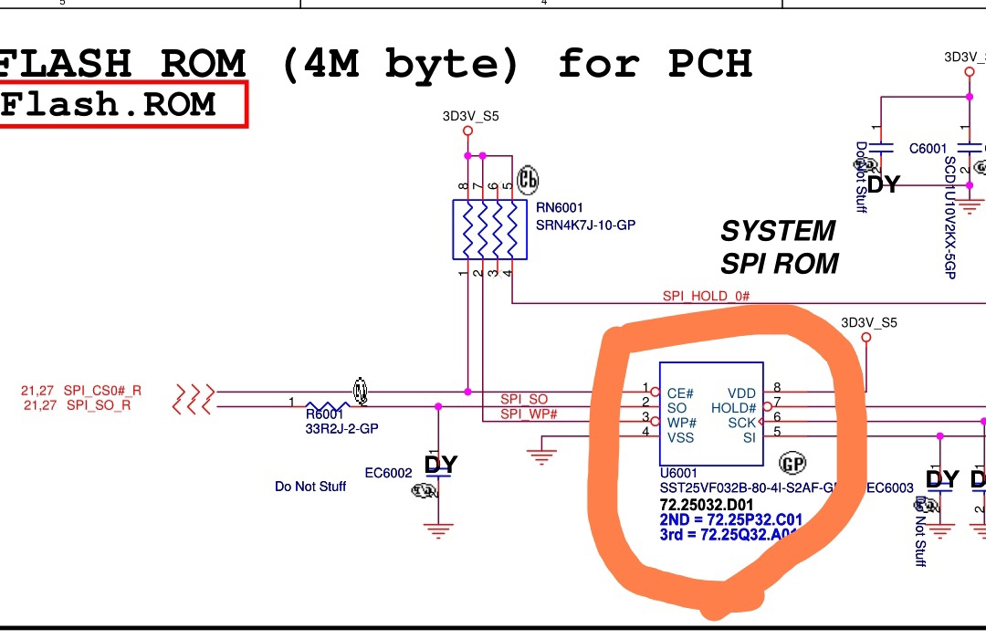

我主板上的BIOS是MXI25L3206EM2I,就BIOS对不上!我是小白,我不知道其它地方会不会有误,我BIOS附近电阻丢一个,问朋友他们说33Ω的,今天发现BIOS型号和我主板上的不一样,按照电路图,我在网上找的!
作者: virginlulu    时间: 2020-12-27 20:01
大小一样就能用

作者: 天天修机    时间: 2020-12-27 20:45
BIOS旁边电阻一般在1-10K之间有些甚至可以不装
不装,点不亮。我刷bios吹飞了,这图上R6001写的是33Ω,就这个丢了!
作者: 天天修机    时间: 2020-12-27 20:50
那就找个差不多大小阻值的换上不就好了。还有你吹这BIOS芯片会吧旁边电阻给吹跑,你也是人才

作者: virginlulu    时间: 2020-12-27 21:01
杉杉李 发表于 2020-12-27 20:42
说的是电阻吗?多大Ω的只要外观尺寸一样就可以用对吗?
我说的是bios容量 不是电阻

作者: 杉杉李    时间: 2020-12-27 21:11
virginlulu 发表于 2020-12-27 21:01
我说的是bios容量 不是电阻
哦!那这电路图就没错了,谢谢

作者: 371616261    时间: 2020-12-28 07:19
这电阻直连都没问题

作者: LBbingo    时间: 2020-12-28 08:44
容量一样都是32Mbit。而且是脚位一样,可直接替换的。

作者: AZASR半月    时间: 2020-12-28 12:13
容量一致一般都通用
作者: AZASR半月    时间: 2020-12-28 12:18
一般只要注意bios工作电压,大容量能向下兼容,写入方式不同,读取方式都是兼容的

作者: zhuwancheng    时间: 2020-12-28 16:17
只要bios没有拆过的痕迹,型号一不一样不是很重要,有的主板对bios型号要求并不高,容量一样就行。有的要完全一样,不要在这个问题上钻牛角尖。当然,没有拆过并不代表没刷过,有的师傅有在线刷写的工具。

作者: 杜俊岩    时间: 2020-12-28 17:05
容量及供电电压一致,可以代换吧

作者: 讯维主板维修    时间: 2021-1-31 23:33
对的啊。你的都是25-32,4MB就可以通用的BIOS
