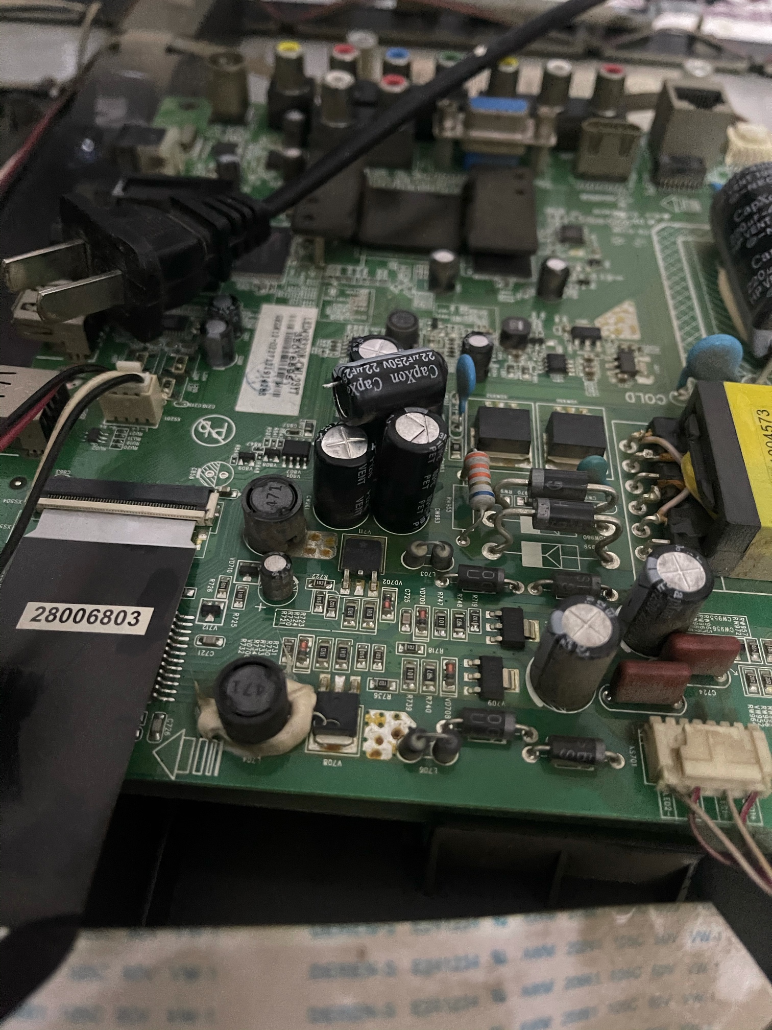

朋友的海信电视  开机绿灯闪屏  拆开后 发现两个250v  22uf 电容鼓包  直接更换  故障解决 直接亮机。

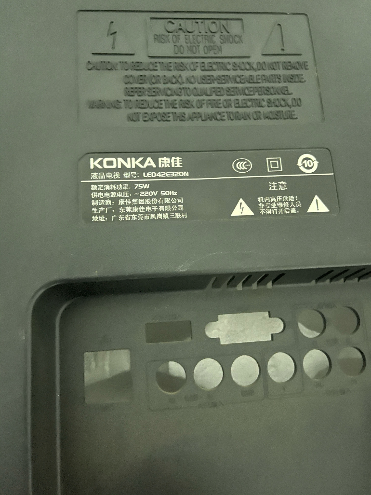

你这是康佳的!:daxiao:
