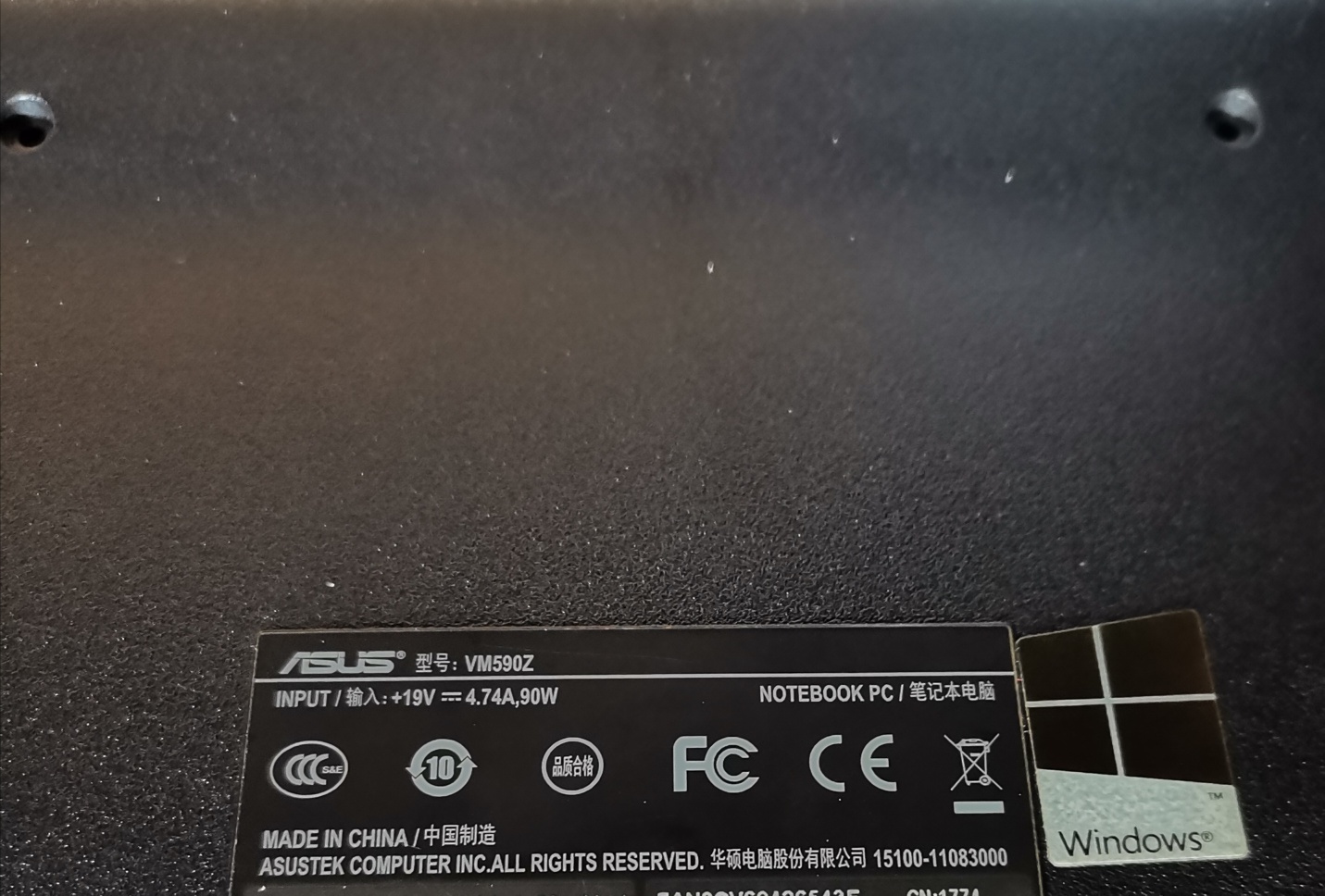

装系统死机后,开机无显示黑屏,送我这维修,刷BIOS OK,不挂硬盘自动进BIOS都正常!挂硬盘开始启动WIN10系统 然后提示错误自动重启,然后是选择一个选项,到这里点关机,然后就卡住图像变成灰朦灰朦的,无响应然后强制关机!就和送来时一个故障,刷BIOS后又亮机,反正这个报错的系统一运行 自动重启后BIOS准坏!点不点选项都一样,刷了5次BIOS总结出的,确认装系统会坏BIOS的, 运行这有问题的系统100%坏BIOS。 坏掉的时候不插电池电流1200ma左右!
   现在直接进PE删除系统分区格式化,重装系统现已经进入系统了
