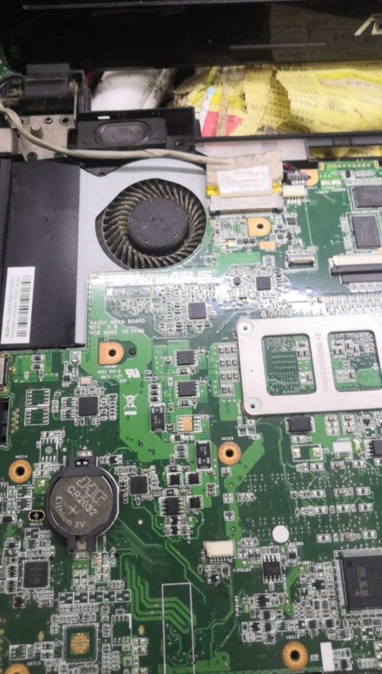

拆机见裸照
说来话长这是个返修机器,当时接到手时为待机0.03
没有3. 5v电压  线性转换是有的
Ec的其他待机条件也查了一遍没发现什么问题
查过论坛发现有个大哥说触摸按键上方的103排组是通病
但连接的rsmrst acin等去正常的,同行催的特急
试试看的心态换了一个,开机真的ok了,看着同行一直叽叽喳喳的样子没有纠结太多装机直接给了他
下面进入正题……   返修到手发现故障还是一样的
复查其他没有问题,还是3 5v的开启不够
但是ec其他条件正常难道换个ec吗   不过联想上次风枪加热附近觉得应该关系不大
继续看点位
开启还连接一个电阻下地  点位标注1m
实测600多k
直接摘了
亮机电流
正常的待机电流
反复测试两天没有复现
小弟文笔有限,故障也很简单,随便发一贴以记录大神勿喷

作者: huan.    时间: 2020-12-26 11:31
繁华落尽0 发表于 2020-12-25 20:40
楼主这是通病啊
通病吗,我没查到,走了点弯路简单分享一下

作者: ltf131425    时间: 2020-12-28 23:30
大哥你电流表是从伊拉克打仗回来的吗?
