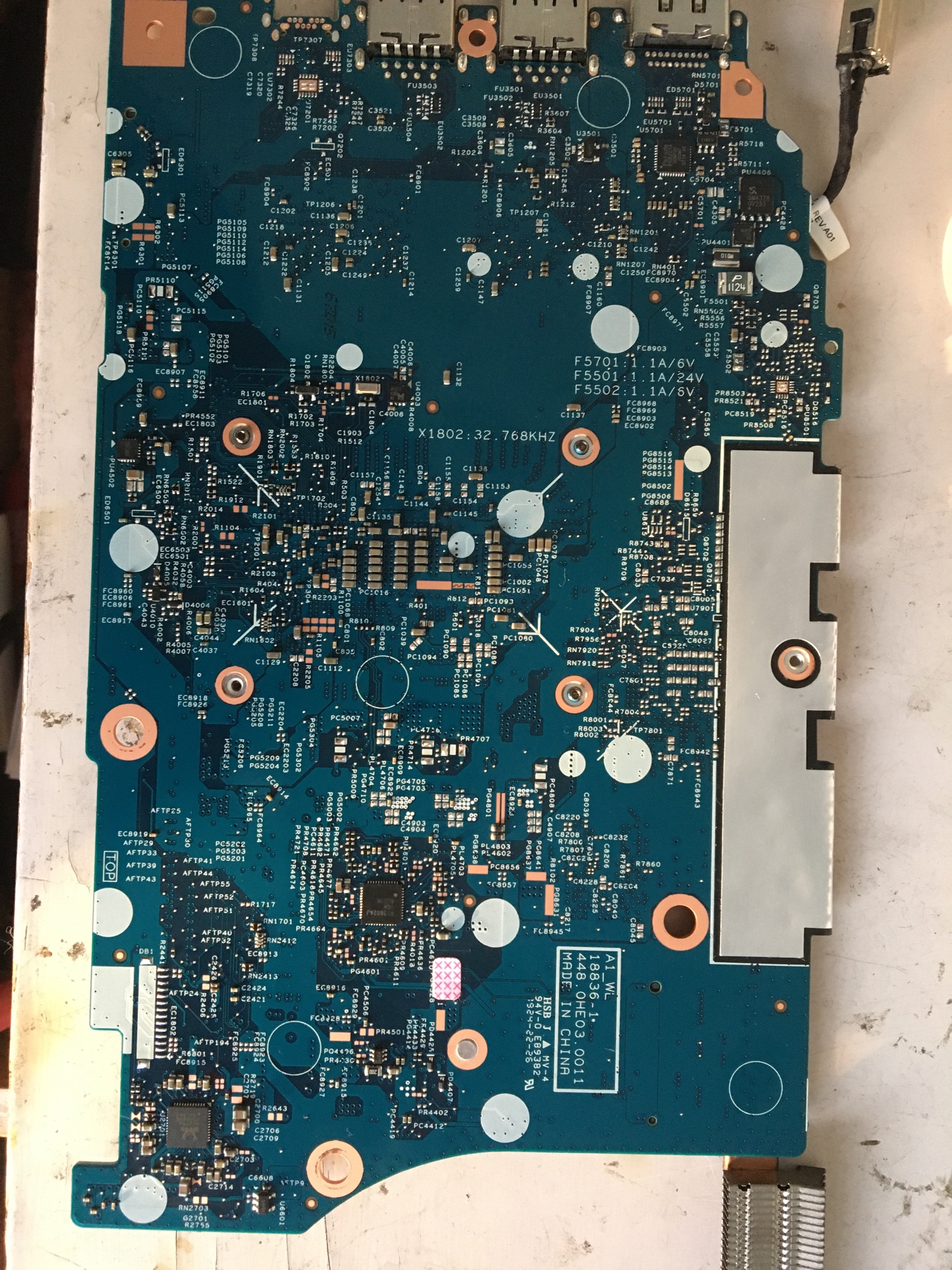

标题: 求红米笔记本版号18836-1图纸或芯片实际名称

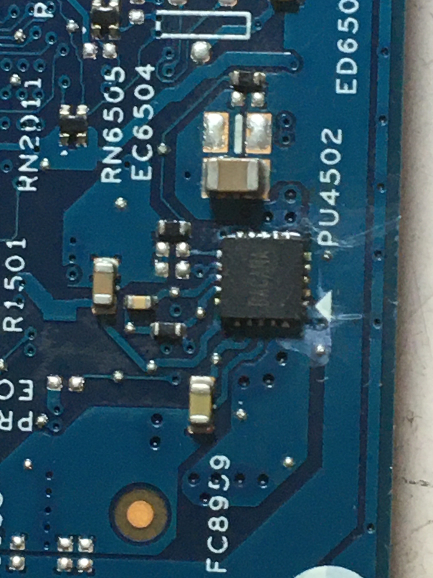

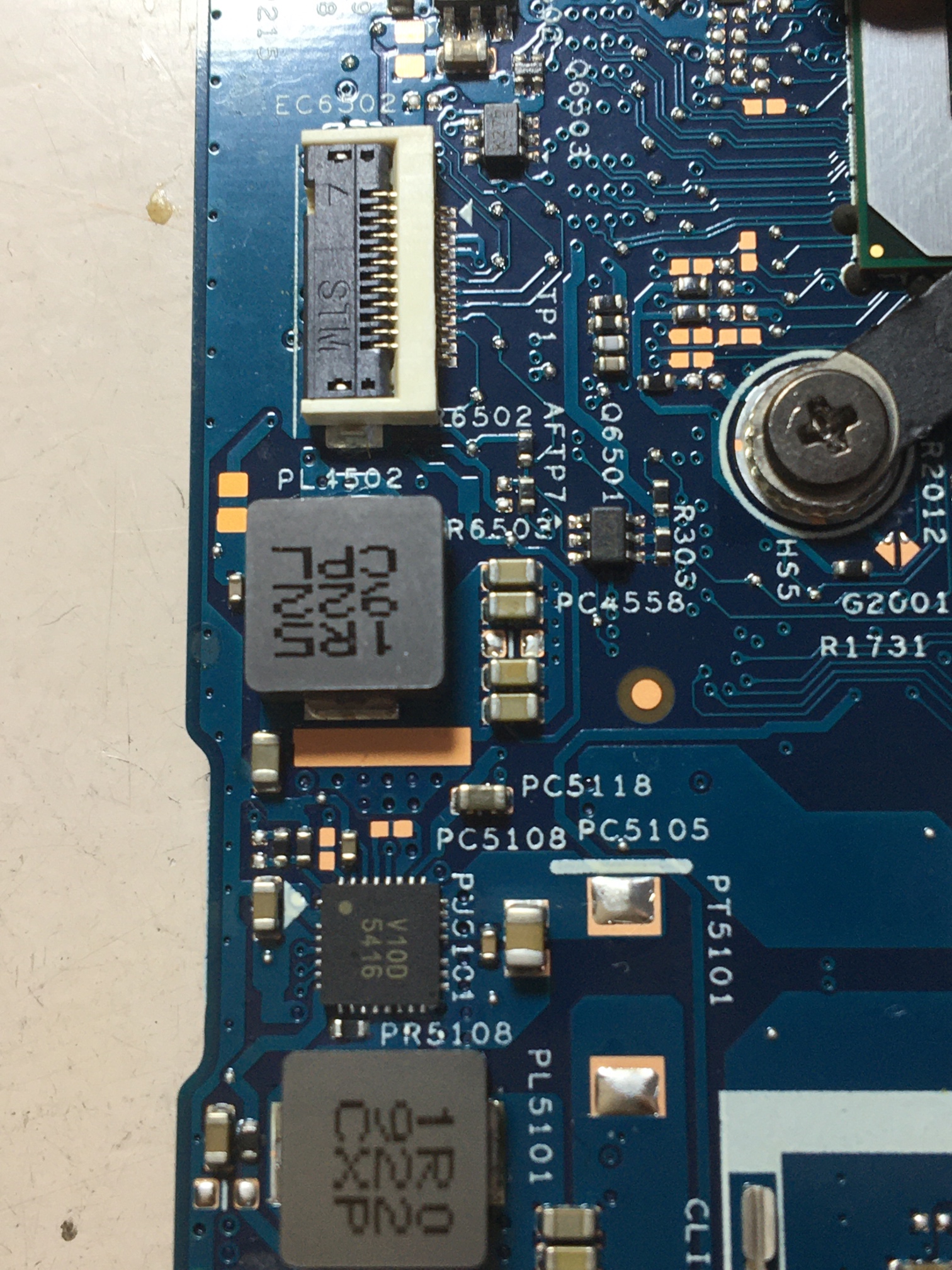

BACANA、V10D 5416两个芯片实际名字
作者: 黄祺益    时间: 2020-12-25 14:43
BAC  =SY8288CRAC
作者: lajidong    时间: 2020-12-25 15:27
BACxxx  =SY8288CRAC      5V输出电源芯片
5416      =G5416             DDR4内存供电芯片
