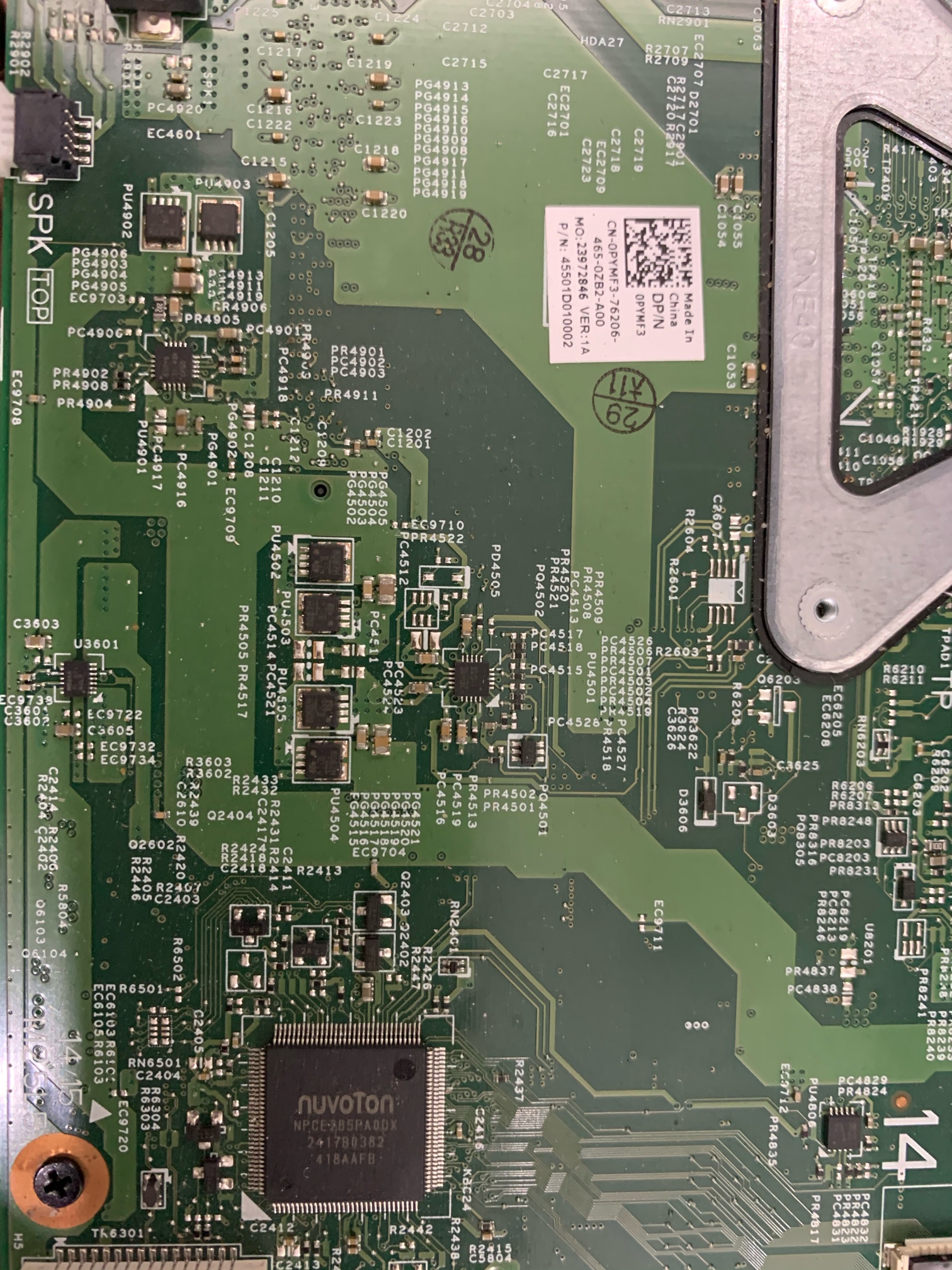

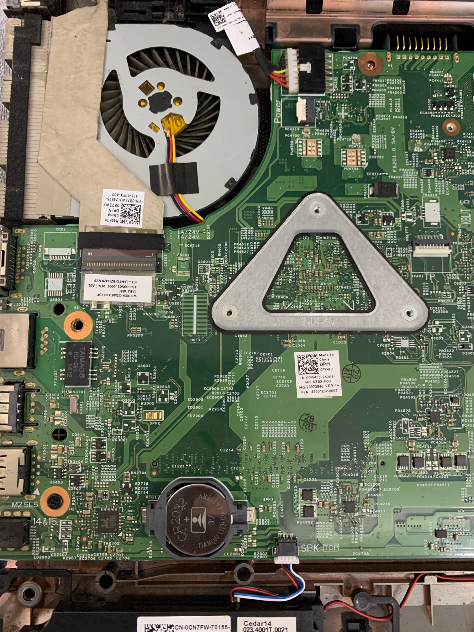

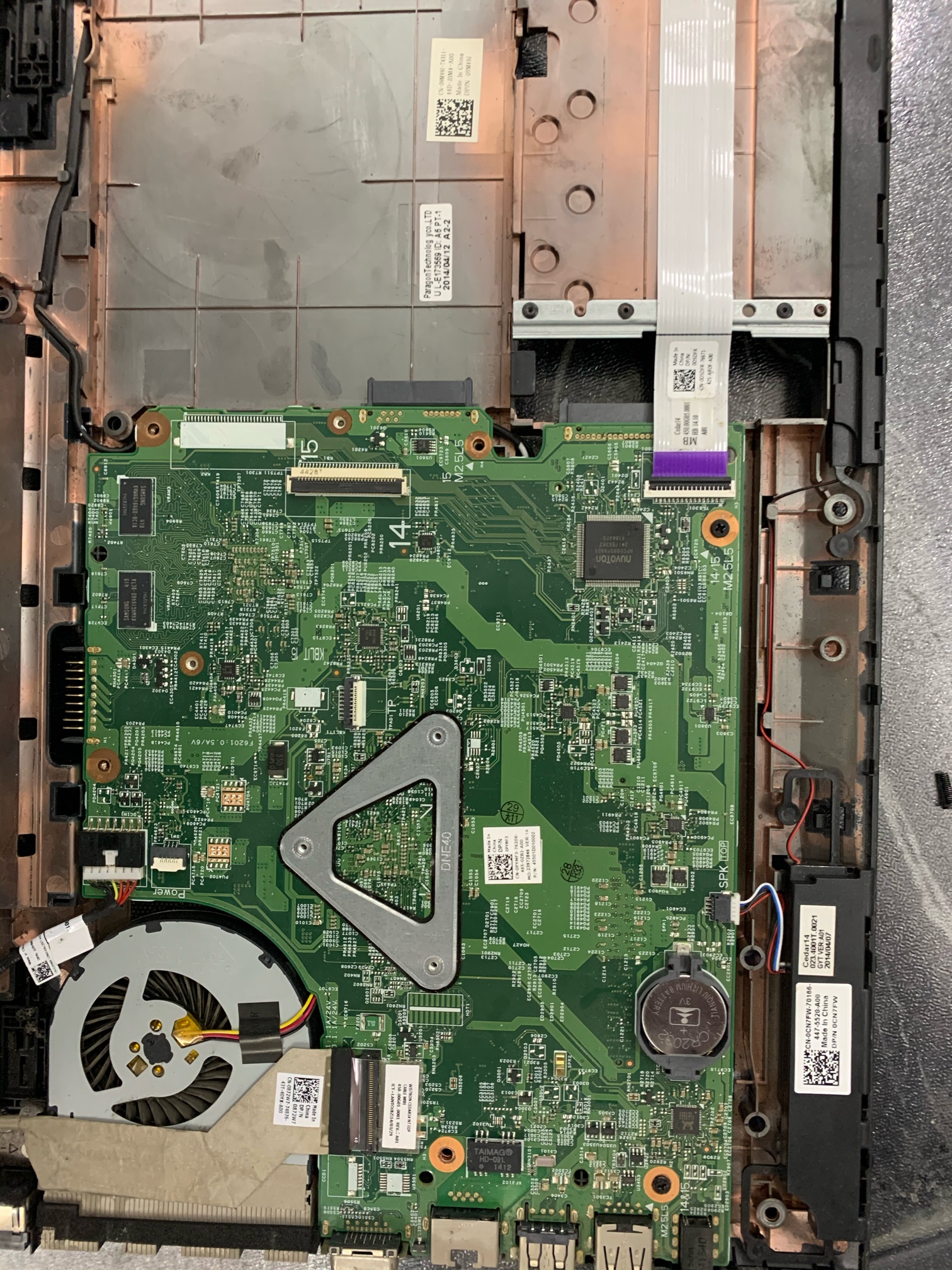

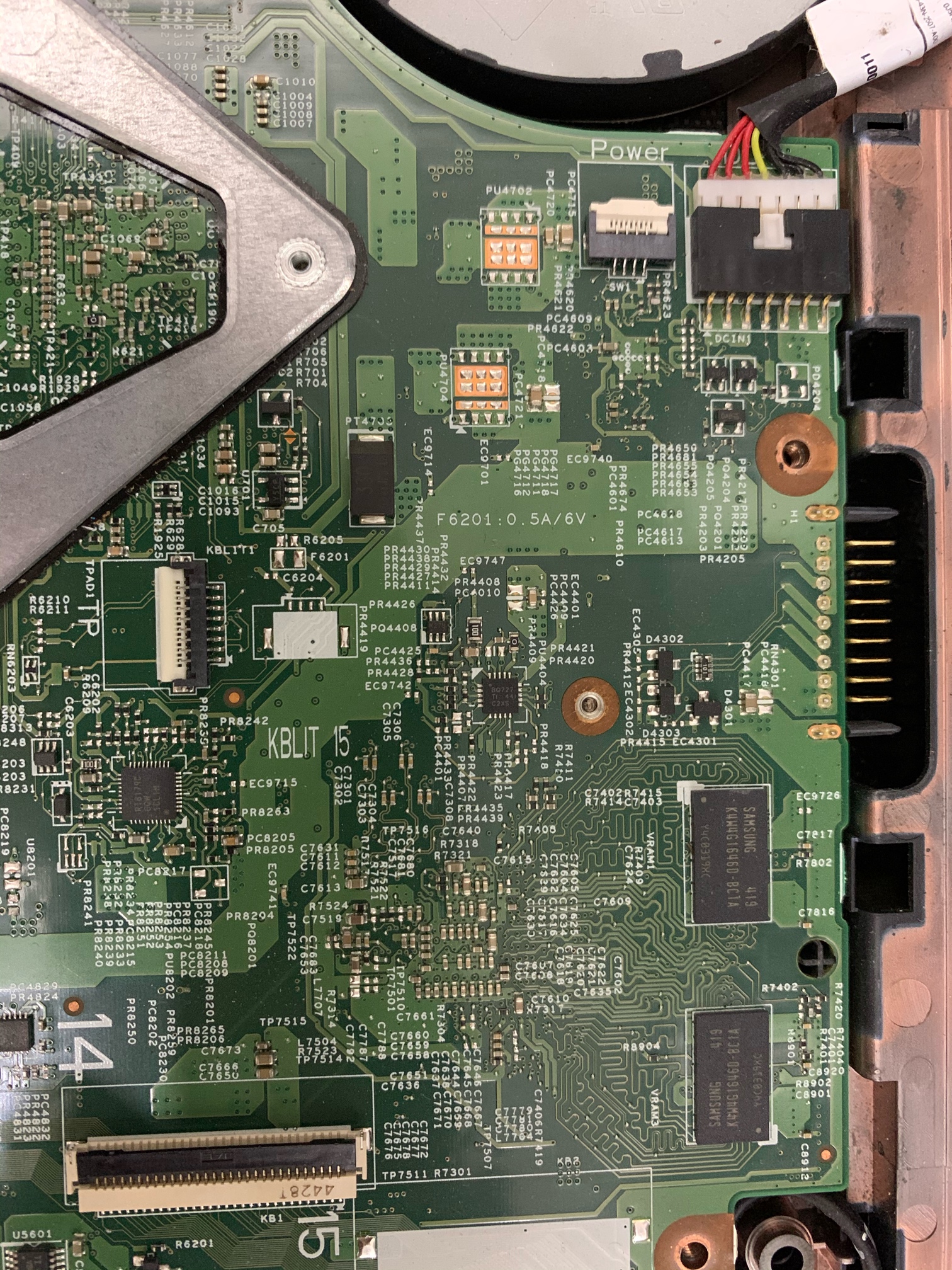

接到机器,开机正常进系统报警无声,进完系统就不想响了。解决方法:主板cmos小电池没电了,同样遇到直接秒杀。不用走弯路。
作者: 谢123451989    时间: 2020-12-24 11:27
五声就是CMOS报错  这个应该都知道了
作者: tiantian3355    时间: 2020-12-25 12:14
遇到过一样的故障,也是换CMOS电池解决的
