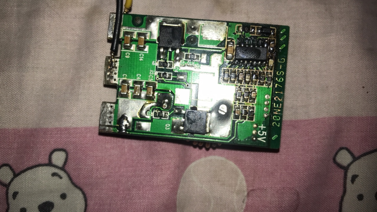

atx电源开机保护,检查电源输出5v异常,拆下模块,检查没有开关波形,替换7073后有一会儿有输出,然后再加电就没有输出了,不知道是不是又烧了

补充一下,这个dc降压电源,输出有1.5v-pp左右尖波,非常窄,频率100kHz,不知道是不是换的上管和下管不匹配造成的,再说上下管的作用不一样,不一定要一样的型号吧。

换了n个7073后终于好了,估计前面几个用风枪吹坏了,最后这张手焊接的。测量ss端5.6v才正常工作。

检查ss脚电压一直是0,为什么软启动电容不管用呢?

发表于 2020-12-23 20:44:25 来自迅维网APP | 只看该作者 来自: 河北衡水 来自 河北衡水
zxwzhm888 发表于 2020-12-23 08:45
楼主有新进展了吗?......................
新进展,最后发现上管gs短路了,换了其他型号的mos,然后又换了一个ic,依旧不出电压,换这个ic前还有1.5v电压,现在都是0v电压

7073烧很常见,顺便把mos带走的就没遇到过。

有可能是mos管一起挂掉的我修矿机电源经常看到这个问题换了7073后如果还有故障就是两个mos管问题
