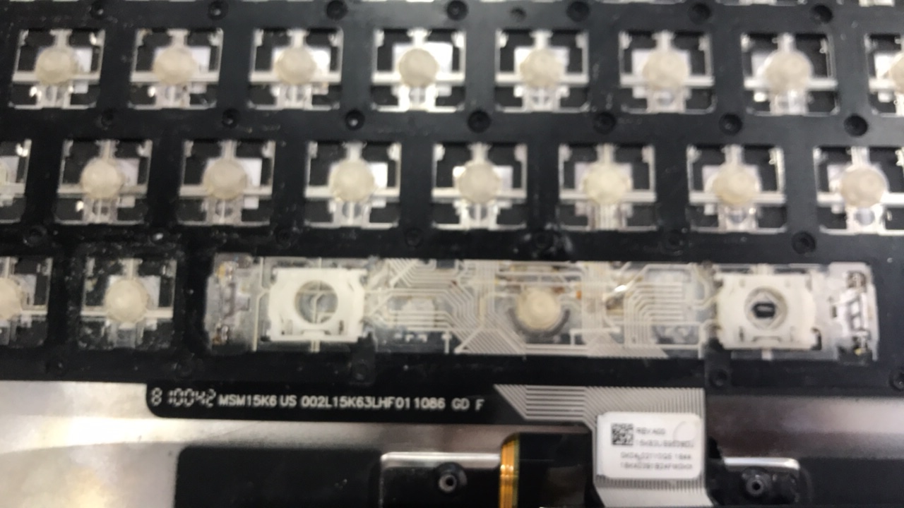

微软Surface Laptop 2 笔记本电脑卡在开机画面不进系统上面还有一个打开的锁头,请问这款笔记本电脑不接键盘影响进系统吗?有没有维修过此笔记本的师傅呀给点意见,客户说是进水了,我拆机看板子没有进水的痕迹,就是键盘进水了已经费了,外接键盘也没有反应。客户就要机器里的资料
BIOS 坏了  键盘与主板排线坏了。

拆过一台,好像是有关系的,没装好之前有时不进系统,装好了就正常了,可以试试把C面盖上

C壳子和键盘是一体的进水了不好使了

订一套吧 上机有惊喜
作者: 佳晨笔记本维修    时间: 2020-12-21 17:15
锁头不用管  这机器不上键盘触摸就卡LOGO

一.不接键盘可以进系统;二.开机键在电源接口那里,可以短路开机。修过很多台了

之前同行送来一台,自己用水质清洁剂清键盘  废了不开机。用镊子开机就会卡LOGO,同行按网上教程拆的乱七八糟的,皮子全拽破了,铁片全变型 让他自己订键盘了

谢谢你的帮助,你确定是这款微软Surface Laptop 2吗。这款开机键在键盘上。

你看看你的C壳键盘下面的 黑膜有水印么, 订时买个运费险。你机器进水啥情况也不清楚

我的这台电脑客户自己拆坏了也没拆下来,我也是第一次拆,真的不好拆。
作者: 本本维修店    时间: 2020-12-22 10:05
键盘接口短路开机 不存在不接键盘卡logo的 修过不是一台两台的了

黑膜里没水呀,主板和触摸板一点水也没有。

对我就是触发键盘接口开的机,但是这台主板一点水也没有啊。
