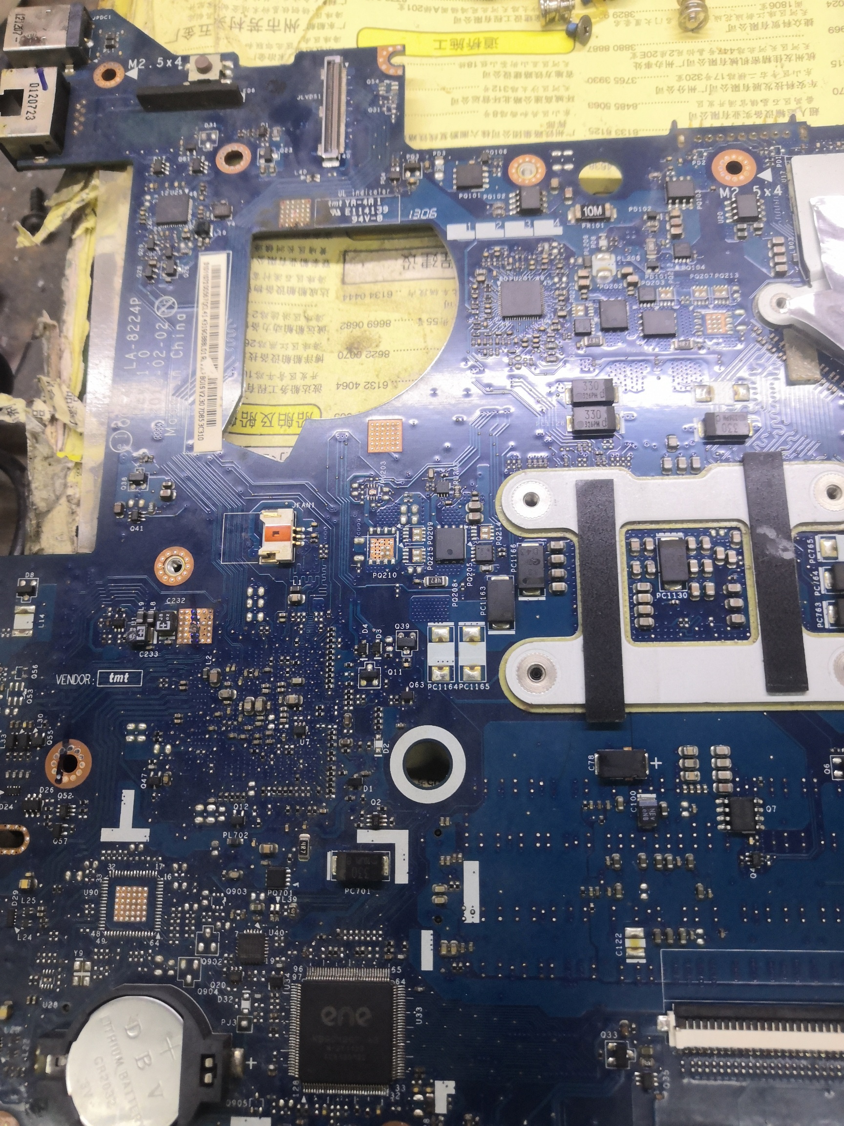

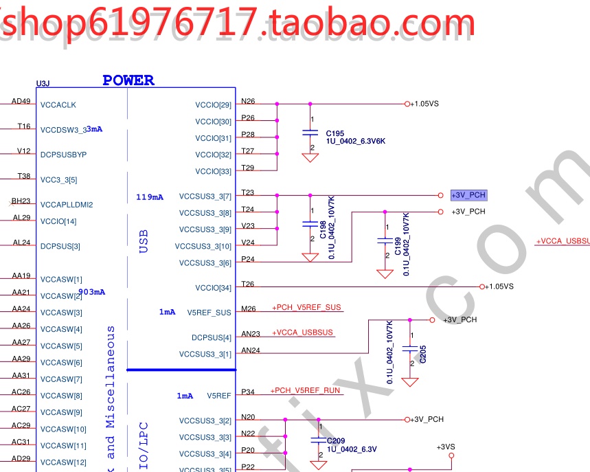

全身照

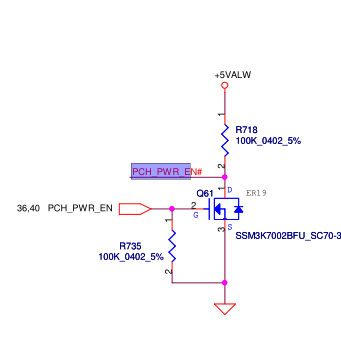

接可调电源0.00按开关升到0.01  指示灯亮 电流不起

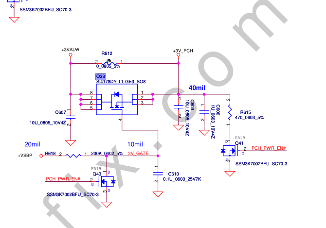

简单测量3 v 5v有晶振起振  3v_pch无
追查来源 pch_pwr_en
来自于ec实测正常 q61 d级低电平

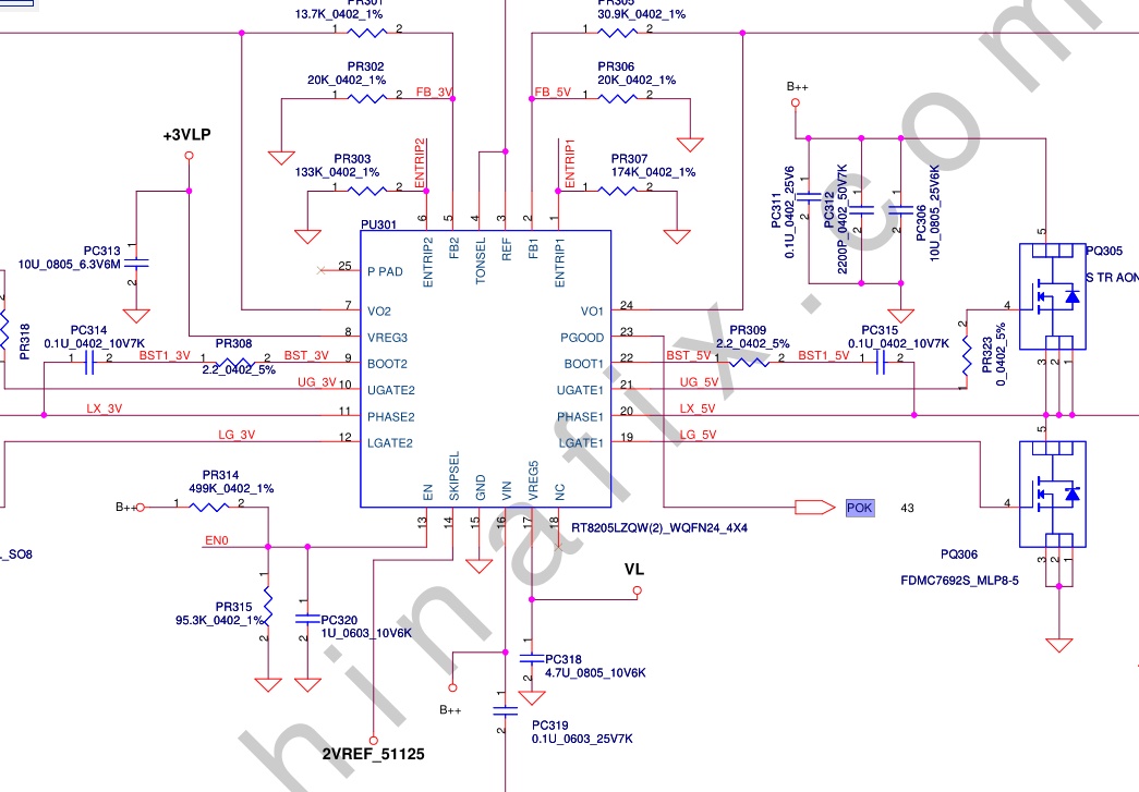

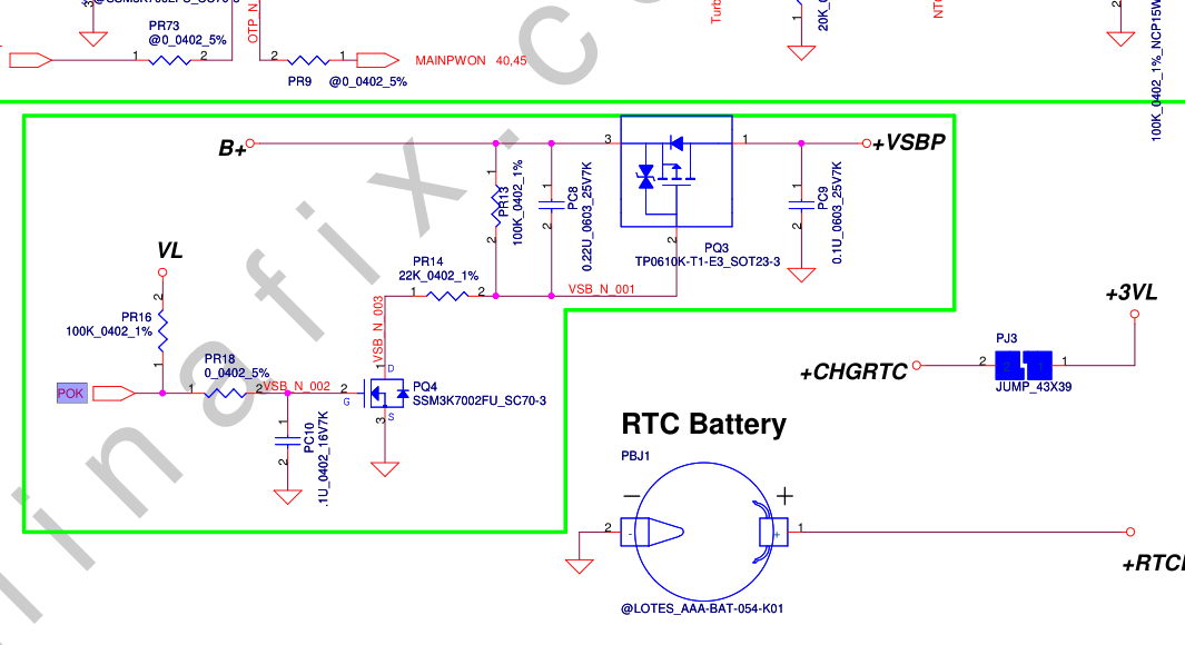

Vsbp无 受控于pok实测1.2v左右偏低 来自于rt8205  23脚  电感有电压先不考虑芯片

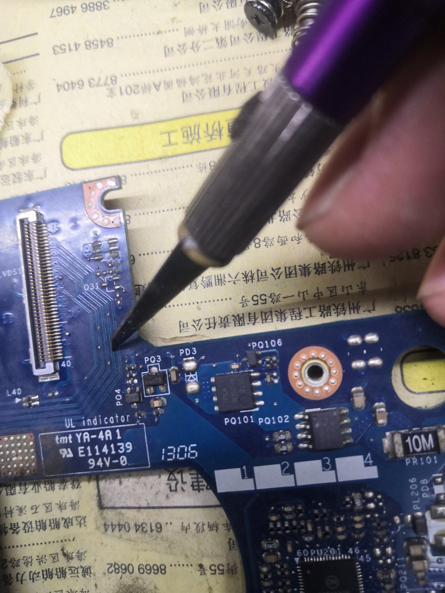

找到实物pq3摘掉pr18 一端3.3一端无 拆掉pc10
