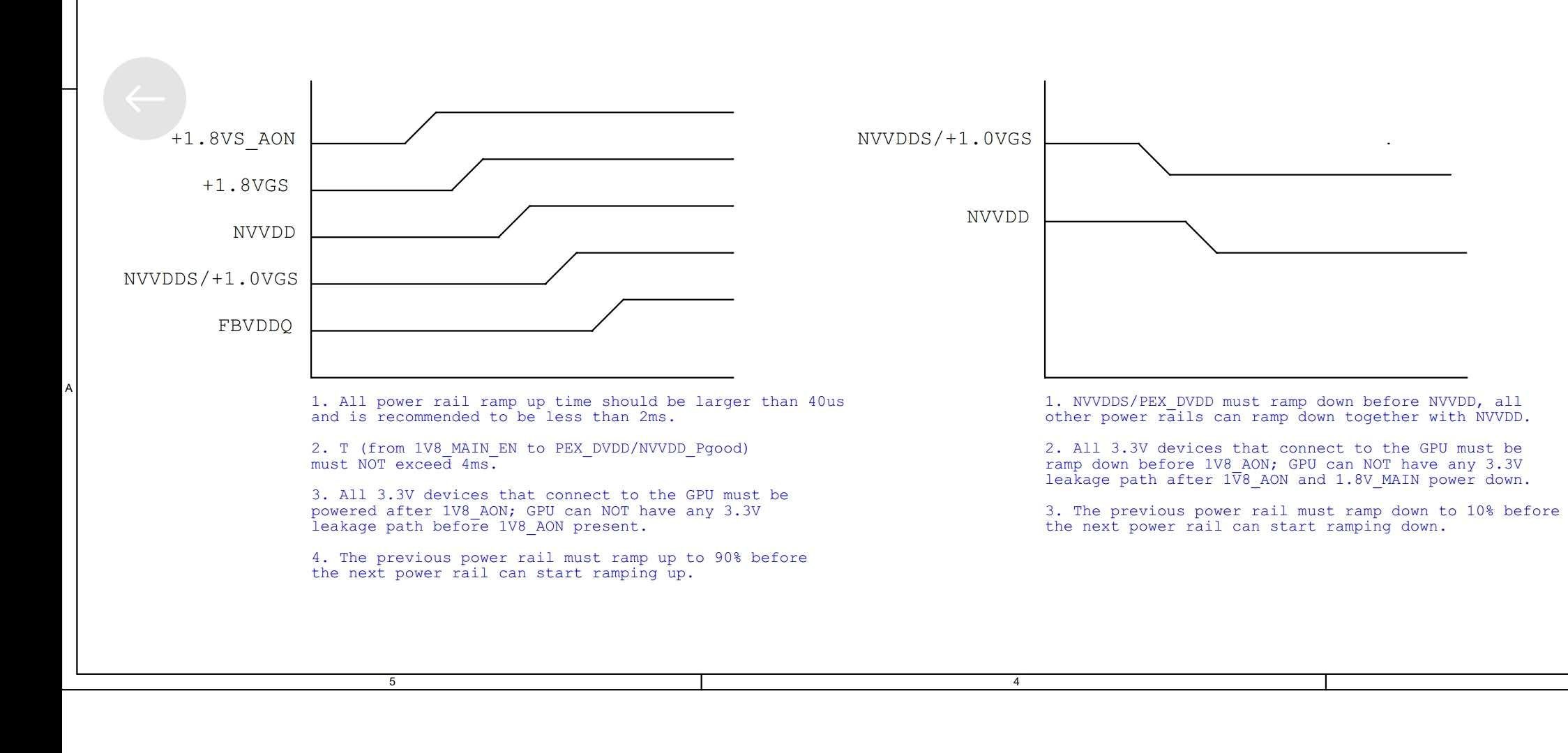

主要是3.3给pex_vdd的上拉,在核心供电前不能有漏电,
具体就是1.8aon供电要早于nvvdd,
其保护电路才能正常工作(正常也就是不工作状态)

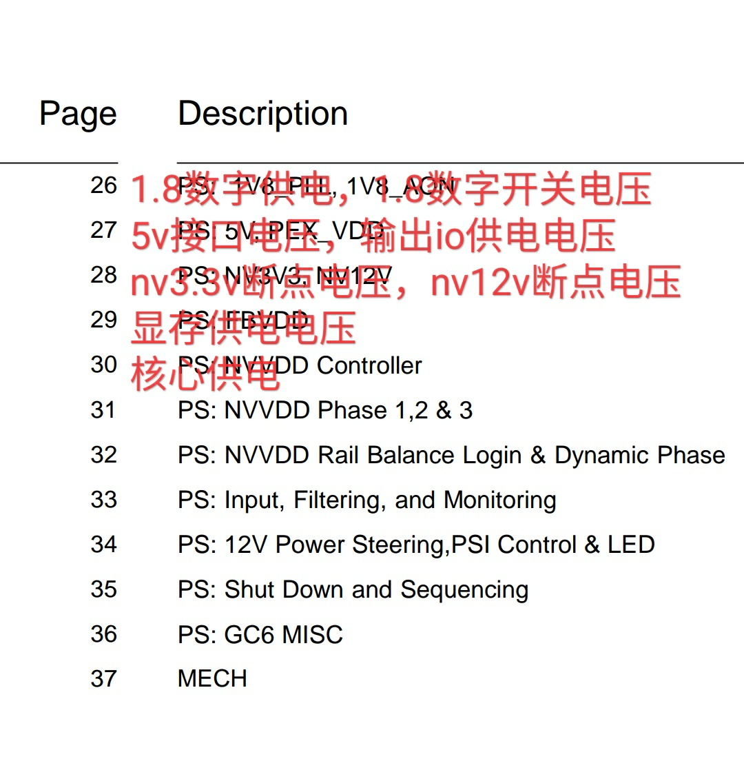

作者: 月饼    时间: 2020-12-19 11:58
什么是断点电压
作者: AZASR半月    时间: 2020-12-19 12:17
月饼 发表于 2020-12-19 11:58
什么是断点电压
参考编程的中断,没有就走不下去
作者: AZASR半月    时间: 2020-12-19 12:19
什么是断点电压
维修里应该叫上拉电压,
作者: 月饼    时间: 2020-12-19 15:54
AZASR半月 发表于 2020-12-19 12:19
维修里应该叫上拉电压,
哦哦哦。第一次听说断点电压,学习了
作者: ruo愚    时间: 2020-12-21 01:22
我觉得nv3v3和nv12只是隔离,没什么特殊之处

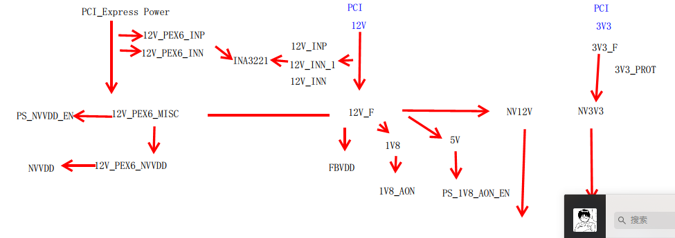

作者: dewfn99    时间: 2020-12-21 08:02
pcie  供电检测电压  电路   在哪一块     gpu-z里面  pcie电压   9v  压力测试    只有5v了        偶尔会出现黑屏

3.3/12和控制信号构成与非门结构,一是隔离,二是控制开启时序,三是临时保护

12v测在功率芯片上,0.9nvvdd在核心供电管理芯片
