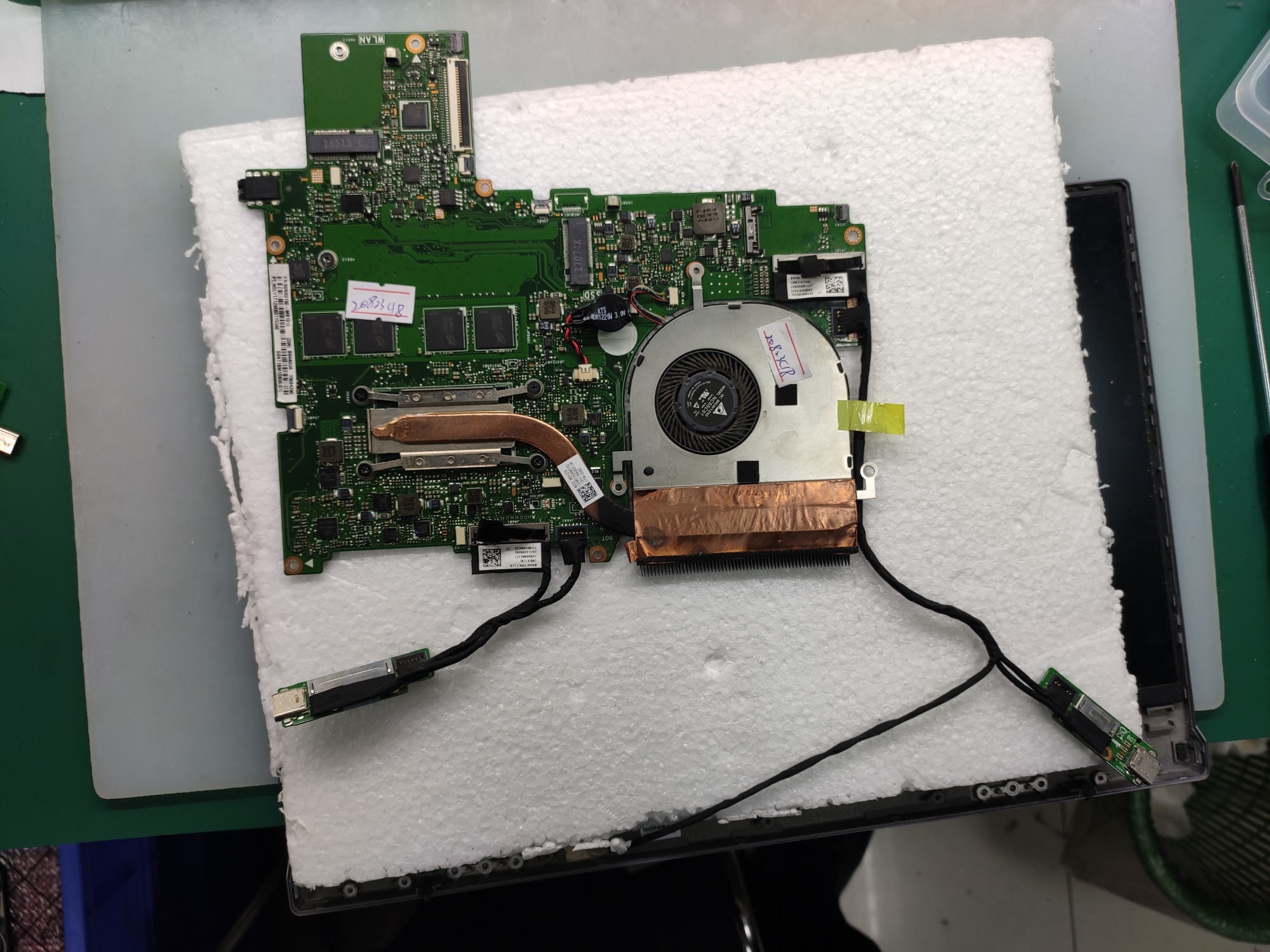

我看了下左边个type c是usb供电,右边是5V SUS。整个主板我都没看出来是哪里产生的公共点。换了个小板也是一样的。

修过的人一看就懂,没修过的人一脸懵逼。这个只有点位,我也没法发电路图。

图中打蓝点的是tc借口控制芯片,是输出还是输入通过该芯片协议通讯后控制
这个散热片下面和这个接口就是电源转换电路,旁边的宽线是输出和输入信号,这个接口就是电源输入20v时输入进来的电路,在散热片下面有电路和隔离保护电路相连,散热片线面的两个mossheet就是隔离保护电路的前两个隔离mos没有图纸,不知道芯片型号,只能帮你到这里了

感谢,回头来搞。加我微信给你发红包13340286058。顺便问一下,公共点5v只要没断线和短路,插电就应该出吧

公共点电压要么高于电池电压是20v,要么等于电池最高充电电压,不会是5v,tc口输出的5v来源于待机后的5v,tc口接到充电器上后会有一个协议交换,交换后适配器输出20v电压,,然后tc口主板上的电路就开始产有20v,在散热片下面的两个mos管前面都是20v,后面才是公共点

我这个带小板的啊,用那个不行吧

插上不会出5V,DP协议通过才会出,之前修过一个不出电的,研究几天,算是研究透了

兄弟,这个小板不接主板的话有没有20v
