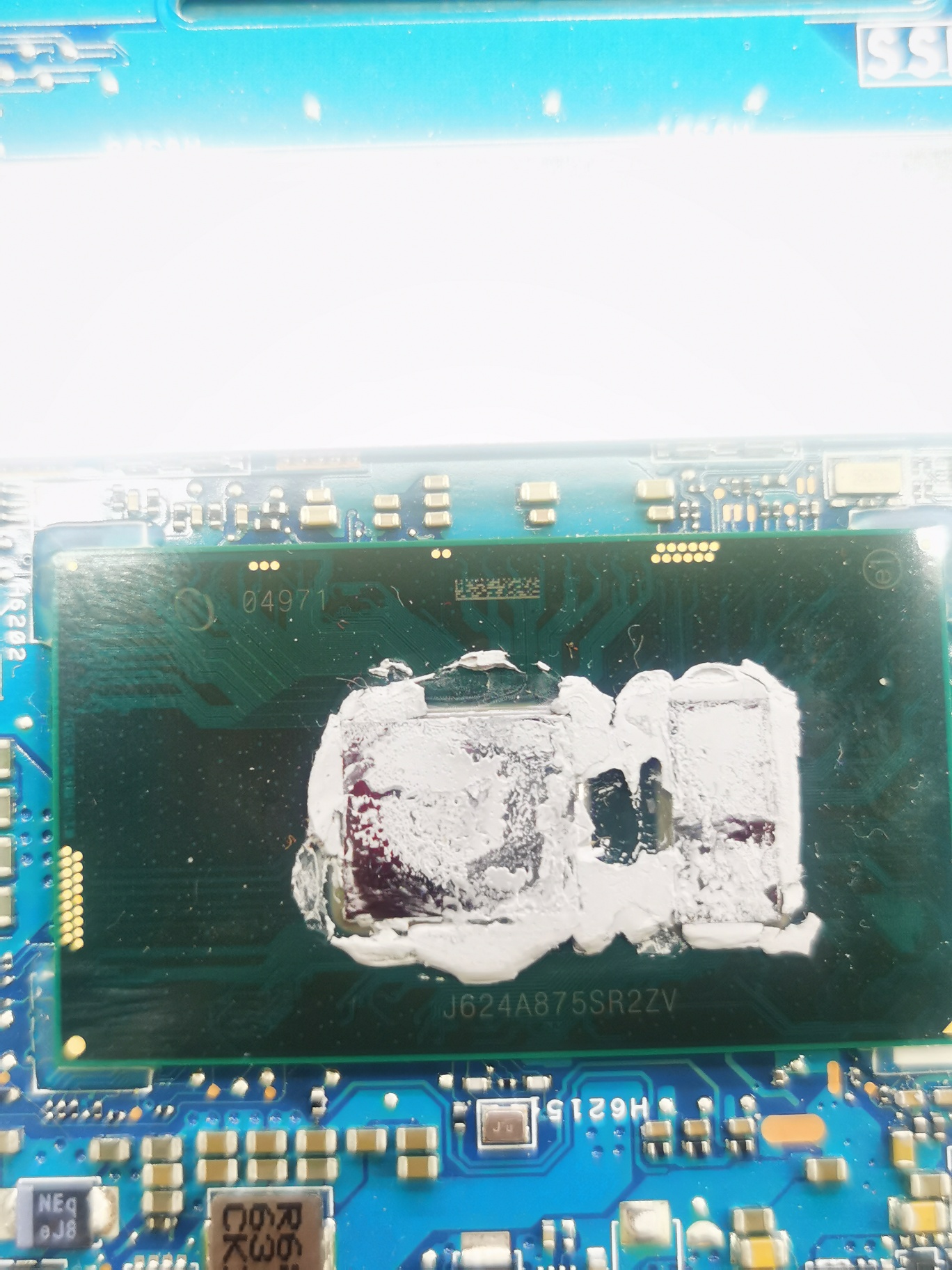

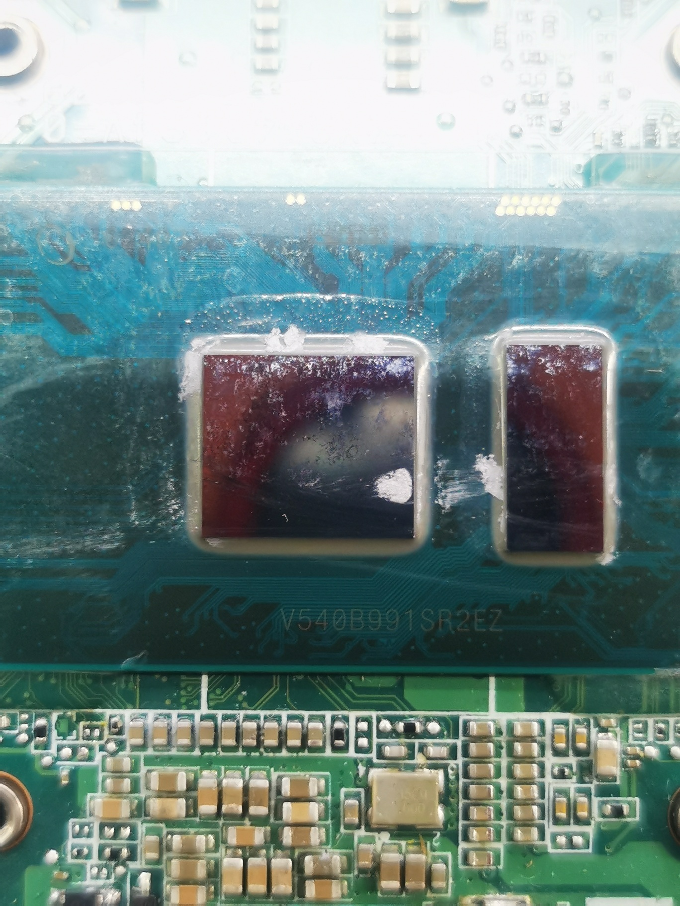

标题: 求教!SR2ZV/i7 7500U 可以换成SR2EZ/i7 6500U吗
作者: zhulongtao123    时间: 2020-12-17 19:18
理论上是可以的,但是需要刷BIOS+ME
作者: virginlulu    时间: 2020-12-17 19:43
改bios少不了,bga撸一把试试吧  67差100成本
作者: 傻瓜电脑    时间: 2020-12-17 19:53
搞上试试  记得分享经验哈哈
作者: ︶怶佌√葙噯    时间: 2020-12-18 16:00
已经去订购钢网去了 等网到 植球看看行不行
作者: luteaxoy    时间: 2020-12-18 17:24
原来7系列的可以换6系列的 可以向下支持的  但要更新ME
