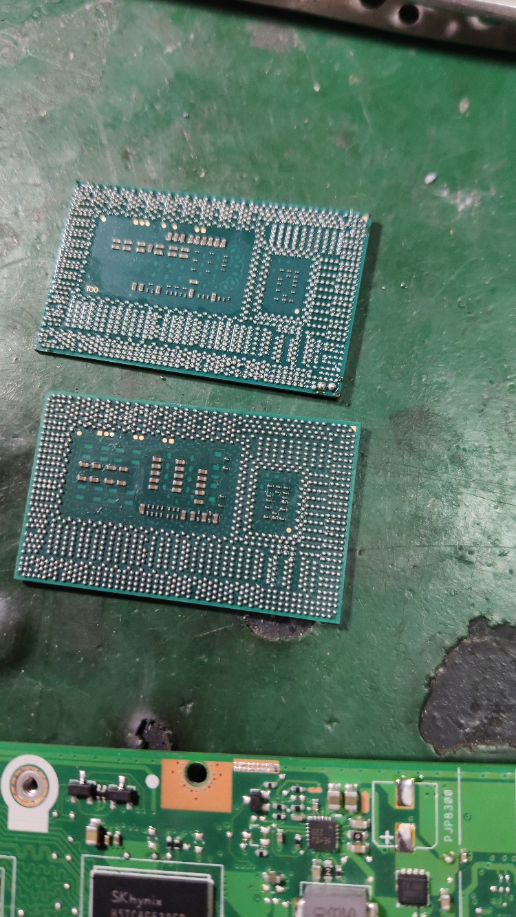

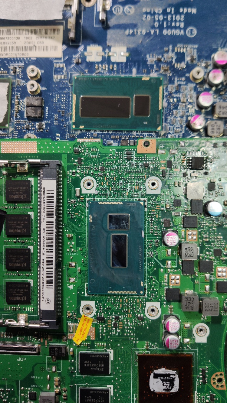

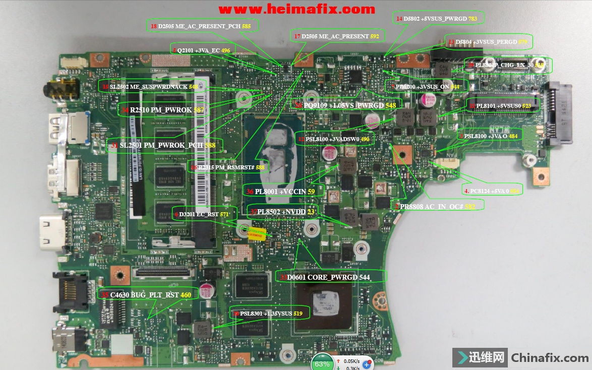

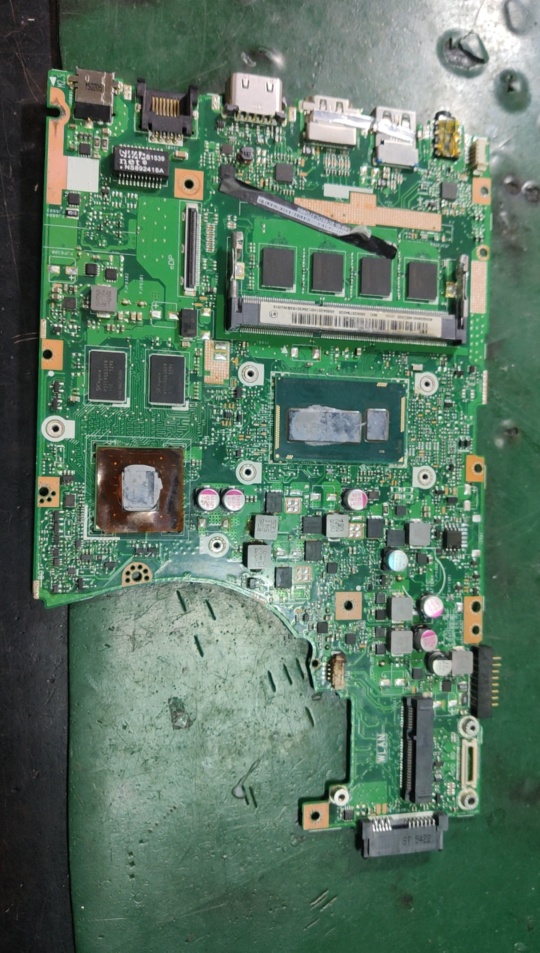

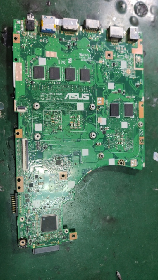

笔记本客户描述,开始出现过蓝屏,后来突然黑屏就开不起来了。
独显是940,板载4g内存,处理器i5-5200u
现在还是最个开始的电流现象,开机要么0.25快速掉电,要么跳到0.26不动。要么偶尔从0.25跳到0.46,几秒掉电,又自动上电0.46反复这样。
基本电路都查了,换过处理器供电芯片ncp81101a,换过显卡供电芯片8815a,包括处理器i5-5200u已换成料板好的i5-4200u,现象一样,说明不是处理器问题了

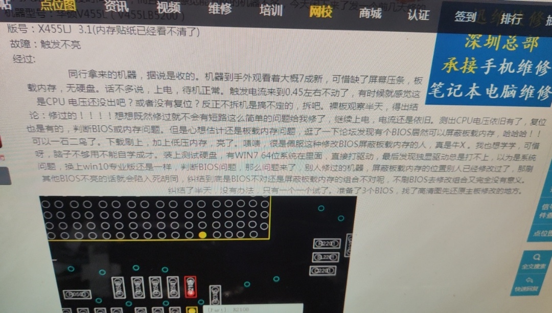

参考论坛很多帖子,主要有rtc电路,处理器坏,显卡供电芯片周围,处理器供电周围,bios,屏蔽板载内存等故障

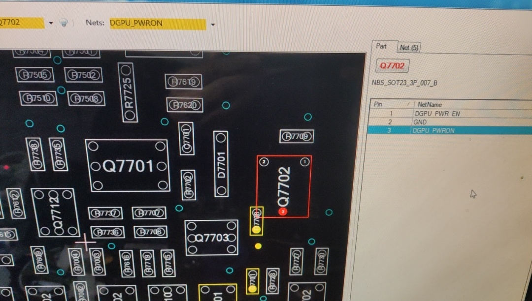

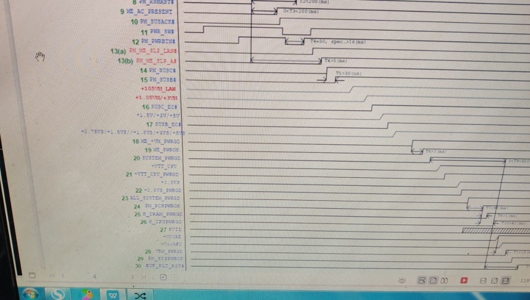

查了上电时序,电流0.26时,没有plt rst ,0.46时,有plt rst。总之最后没有发出拉低DGPU PWR EN的信号,也就是没有独立显卡供电的开启型号DGPU PWRON VSG。按照时序平台复位有了以后这些应该会产生。
大电感电压都有,包括分组小电压。处理器供电1.7,不是最终的正常电压

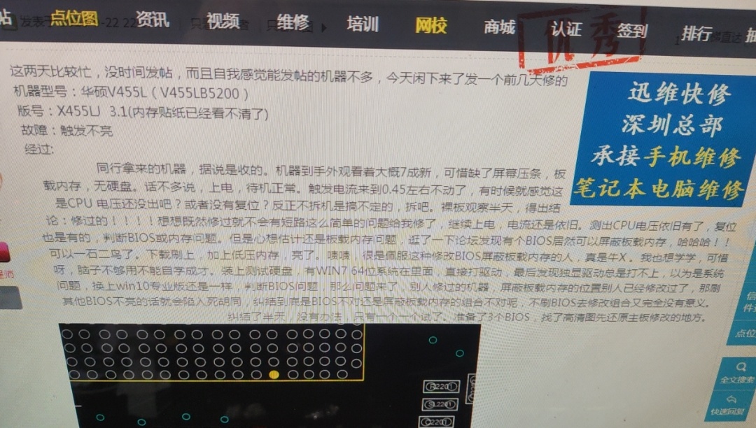

有个帖子故障现象类似,感觉还是bios或者板载内存的问题,可bios刷了很多个,板载内存也尝试改了屏蔽。都不行。
还是思路不对,偶尔跳到0.46不是正常的,应该往前面查电路,为什么0.26瞬间掉电吗?
求大师们,给点思路

作者: 201508405    时间: 2020-12-16 16:08
掉电后能不能二次上电,能的话就是那一路缺点压,重点是电流在0.25的时候缺什么点压,不能二次上电大概就是有短路
作者: 仁诺电脑0刘存    时间: 2020-12-16 16:20
可以上电。也没有测到短路
作者: 仁诺电脑0刘存    时间: 2020-12-16 16:22
有时到0.25不掉,测电压基本都出来了。处理器供电1.7,内存1.35,和3/5vs,显卡0.91。电源好信号有3.3。
平台复位没有

按时序来。飞行堡垒吧
