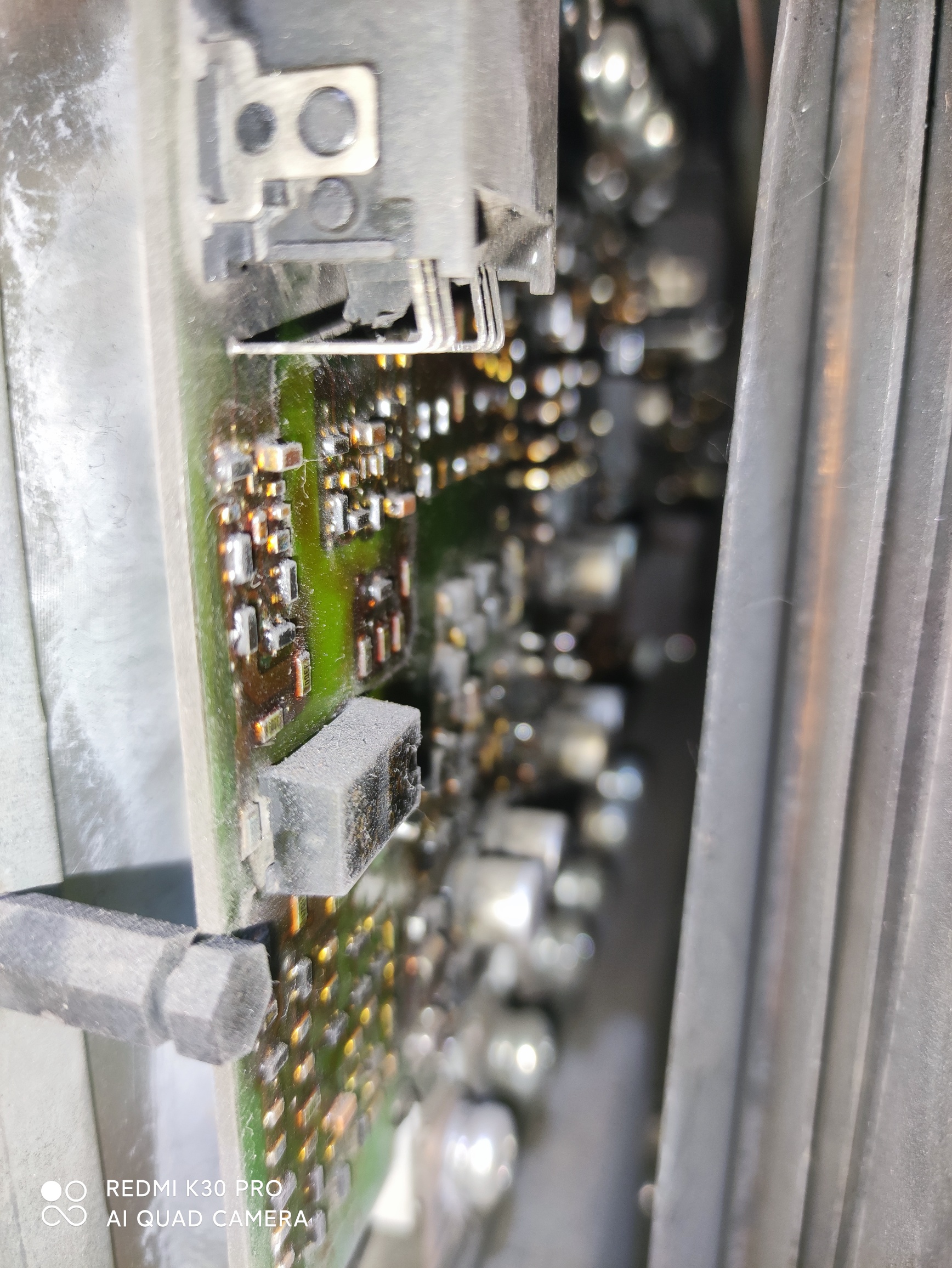

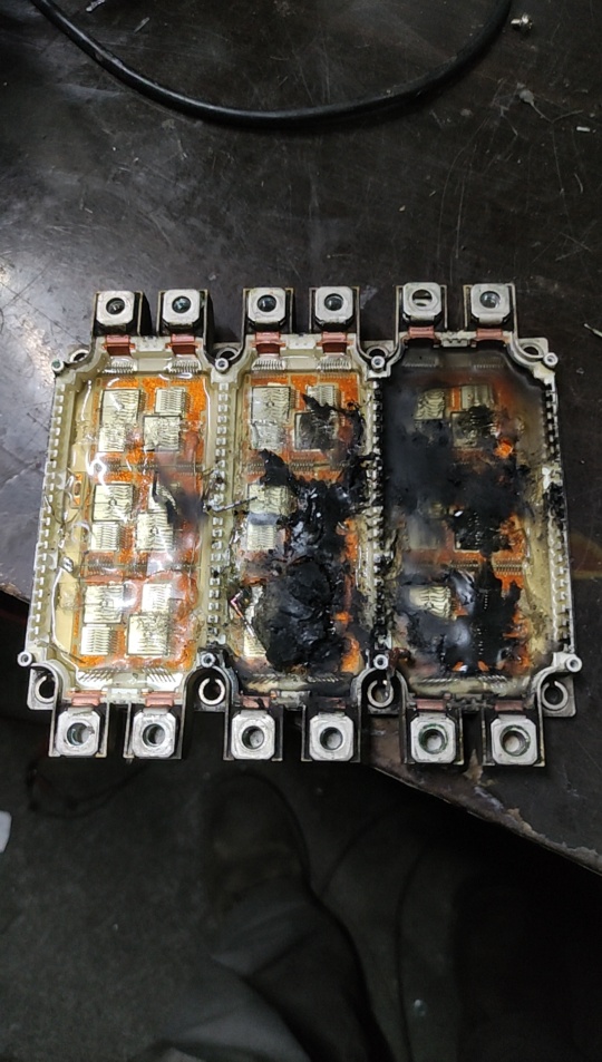

查看: 2054|回复: 9
[工控]
MM440 250kW 变频器维修
发表于 2020-12-14 15:31:14 | 只看该作者 回帖奖励 |倒序浏览 |阅读模式 来自: 浙江 来自 浙江
客户送来一台变频器,目测功率板放炮损坏,取出功率单元,两块fs450N12全都坏了,更换,检查周边电路,发现光纤接口损坏,更换,这个班可以单独加24V直流测试,检查IGBT的驱动脚必须有反压6伏,回装,送电正常工作,这样的机器通常都要带负载测试24小时以上,这样的模块通常不会全部损坏,可是内部连线是铝的,没有办法焊接
2#
发表于 2020-12-16 08:13:04 | 只看该作者 来自: 上海 来自 上海
干嘛用的?
回复 支持 反对
3#
发表于 2020-12-25 07:35:11 来自迅维网APP | 只看该作者 来自: 中国 来自 中国
变频器,控制电动机调速
回复 支持 反对
4#
发表于 2020-12-26 10:12:13 来自迅维网APP | 只看该作者 来自: 安徽阜阳 来自 安徽阜阳
这个有点厉害,谢谢大神。
回复 支持 反对
5#
发表于 2020-12-26 18:28:38 | 只看该作者 来自: 四川资阳 来自 四川资阳
不是吕的,那是银丝线。
点评
这个我不确定,但是我确定不沾锡  详情 回复 发表于 2021-2-1 18:46
回复 支持 反对
6#
发表于 2021-1-4 21:33:32 | 只看该作者 来自: 河南 来自 河南
IGBT怎么检测,可否说下
点评
很简单的,万用表就行  详情 回复 发表于 2021-2-1 18:45
回复 支持 反对
7#
发表于 2021-1-14 16:20:04 来自迅维网APP | 只看该作者 来自: 河北 来自 河北
学习一下,谢谢分享
回复 支持 反对
8#
发表于 2021-2-1 18:45:26 来自迅维网APP | 只看该作者 来自: 吉林 来自 吉林
向前 发表于 2021-01-04 21:33
IGBT怎么检测,可否说下
很简单的,万用表就行
回复 支持 反对
9#
发表于 2021-2-1 18:46:02 来自迅维网APP | 只看该作者 来自: 吉林 来自 吉林
海月1976 发表于 2020-12-26 18:28
不是吕的,那是银丝线。
这个我不确定,但是我确定不沾锡
点评
是银,银的导电性能仅次于金  详情 回复 发表于 2021-2-6 12:16
回复 支持 反对
10#
发表于 2021-2-6 12:16:39 来自迅维网APP | 只看该作者 来自: 上海 来自 上海
金锵 发表于 2021-02-01 18:46
这个我不确定,但是我确定不沾锡
是银,银的导电性能仅次于金
回复 支持 反对
