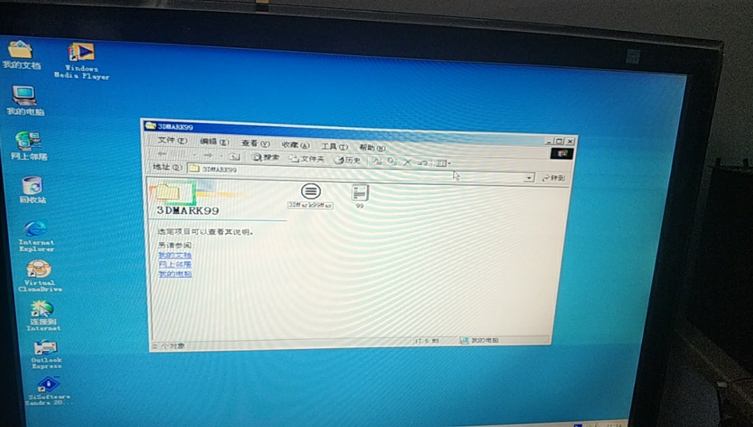

不打开窗口没有问题,打开窗口,左右都有拖影,求维修思路。

VGA接口,换别的显卡正常,排除线的问题,就是显卡本身的问题。没说清楚,补充一下。

VGA口有这种重影检查线性5V 3.3V纹波是不是太大了。

已经说了啊,显卡没有图纸,没法跟你说,你只能看板子实际设计把相关单元一项一项检查。模拟信号处理单元电源是重点。也就是5V或3.3V。

我的迷你台式电脑,换了片DC-ATX电源就正常了,供电的问题。
