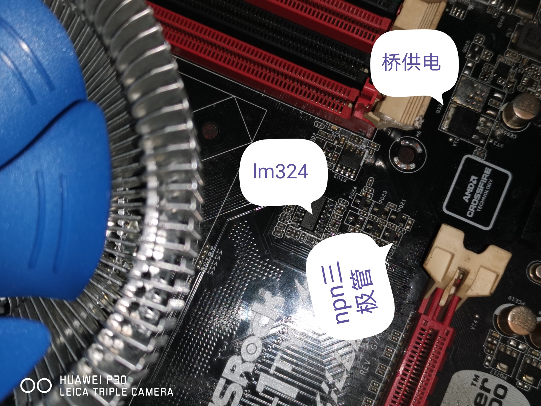

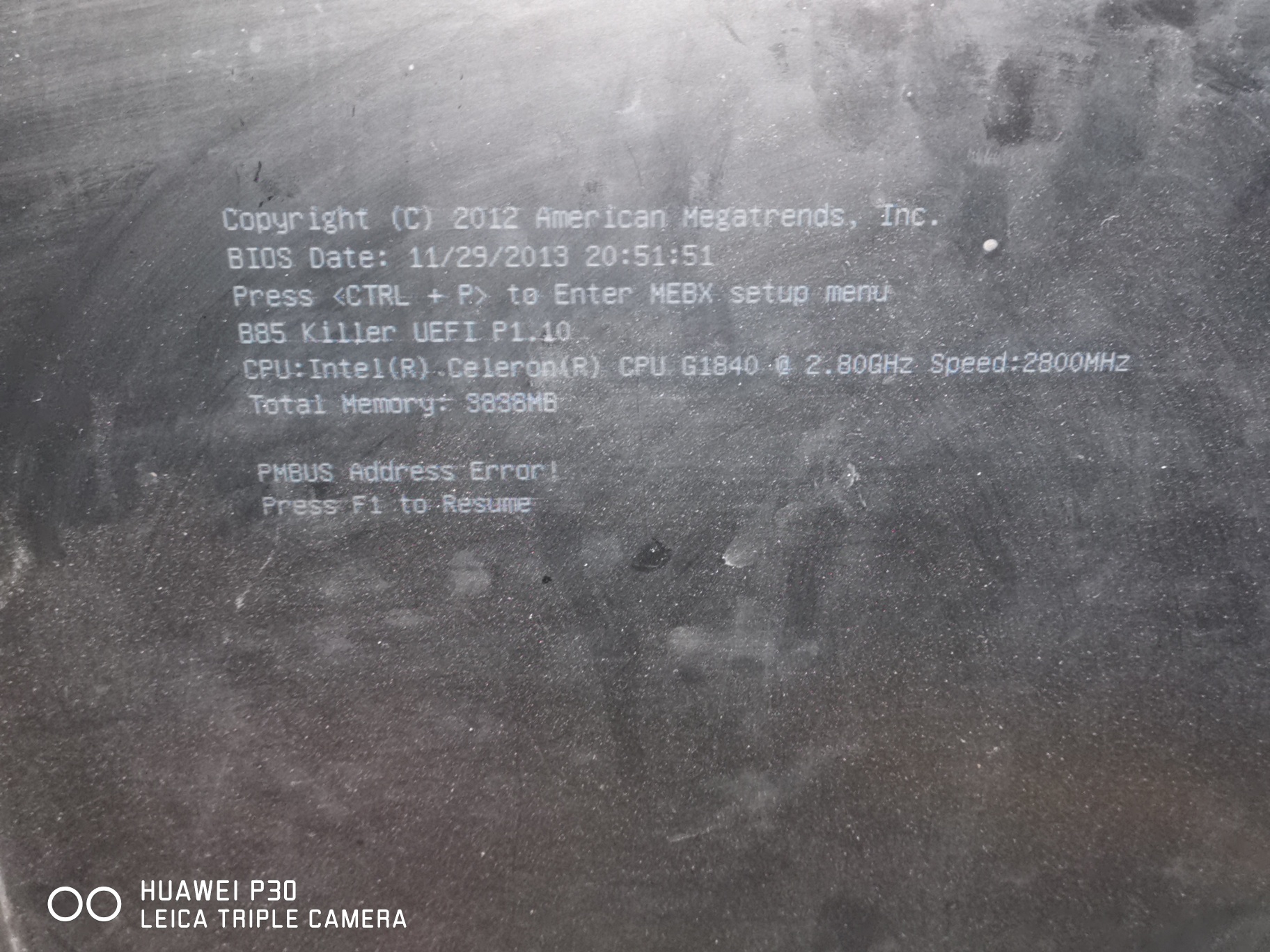

  某鱼买的主板,通电不跑码 测量没有桥供电,测MOS管控制级没电压,查点位和324的7脚相连,(5脚要大于6脚 7脚才会输出高电平,驱动MOS管导通),测5脚受控与一个mos管和一个npn型三极管,换了三极管可以开机。但是显示了pmbus address error,每次都得按F1。希望大佬们给指点一下。

作者: 22菌    时间: 2020-12-12 21:46
PMBus(电源管理总线)报错,有两种可能BIOS错误造成引脚定义错误,或某总线芯片有问题,亮机慢,要么ME有问题,要么桥有问题
