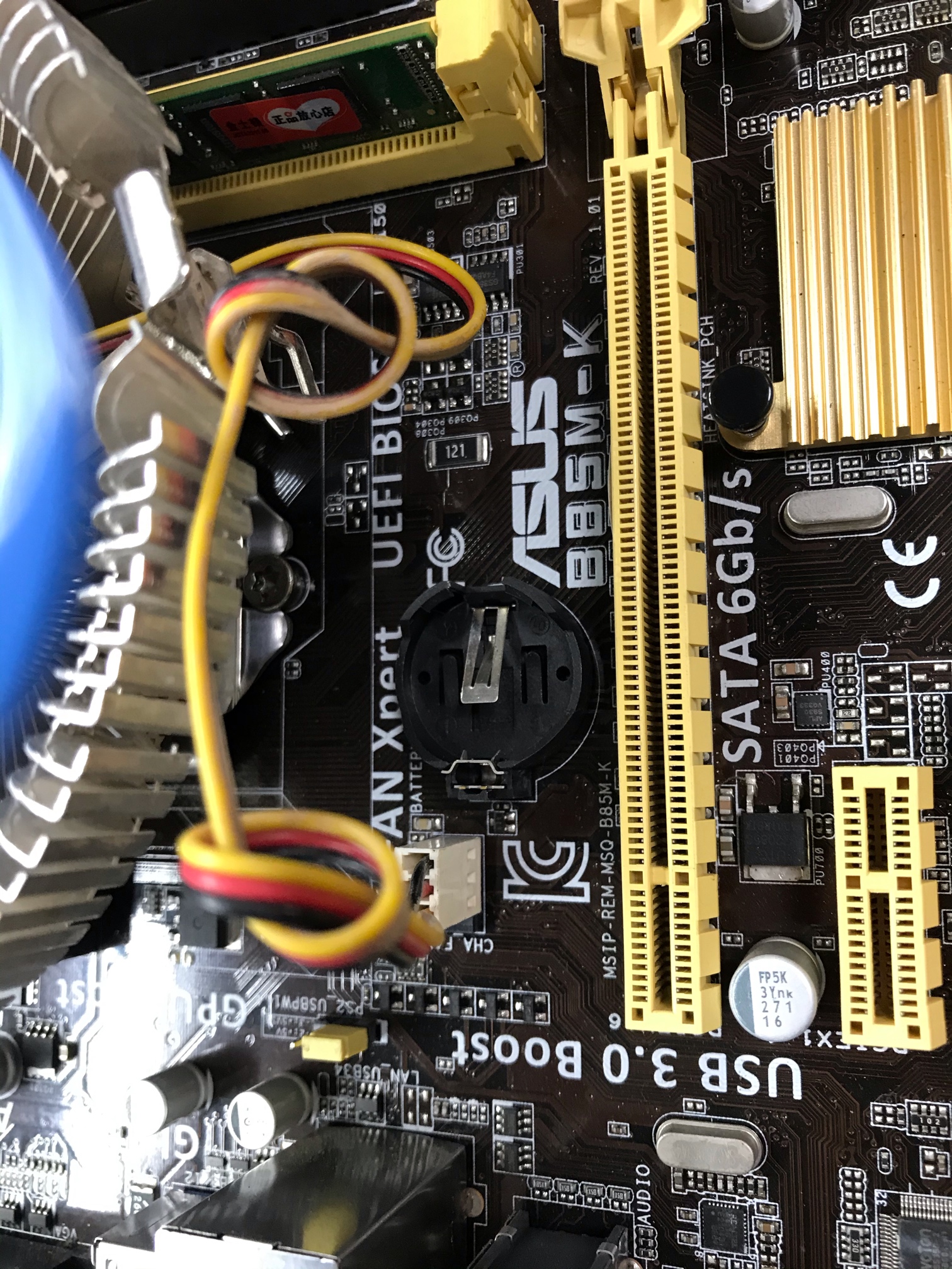

标题: 华硕B85M-K REV 1.01亮机卡死

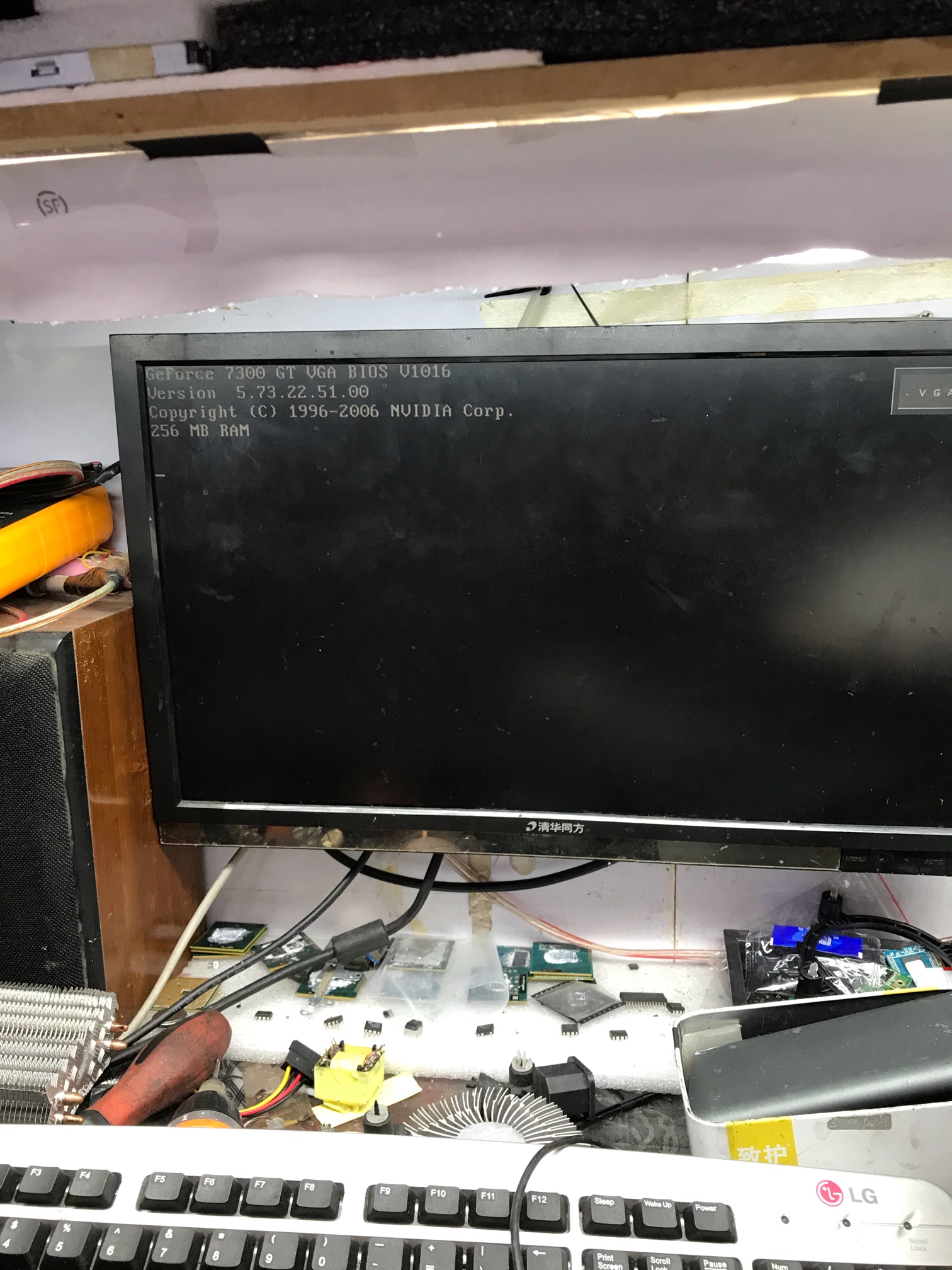

原来是不跑马, 在论坛里找了好多BIOSL刷 大部分都故障依旧不跑马。现在找了个可以亮机 ,但不显logo 一个光标点 卡死 。加独显可以看到显卡信息 继续后还是一个光标点卡死。不知怎么回事?求助!

CPU 内存 都换过 ,没有用  。按一下开机键可以关机 。 只显示光点时 光标点不闪烁。有谁遇到过?请指教一下!

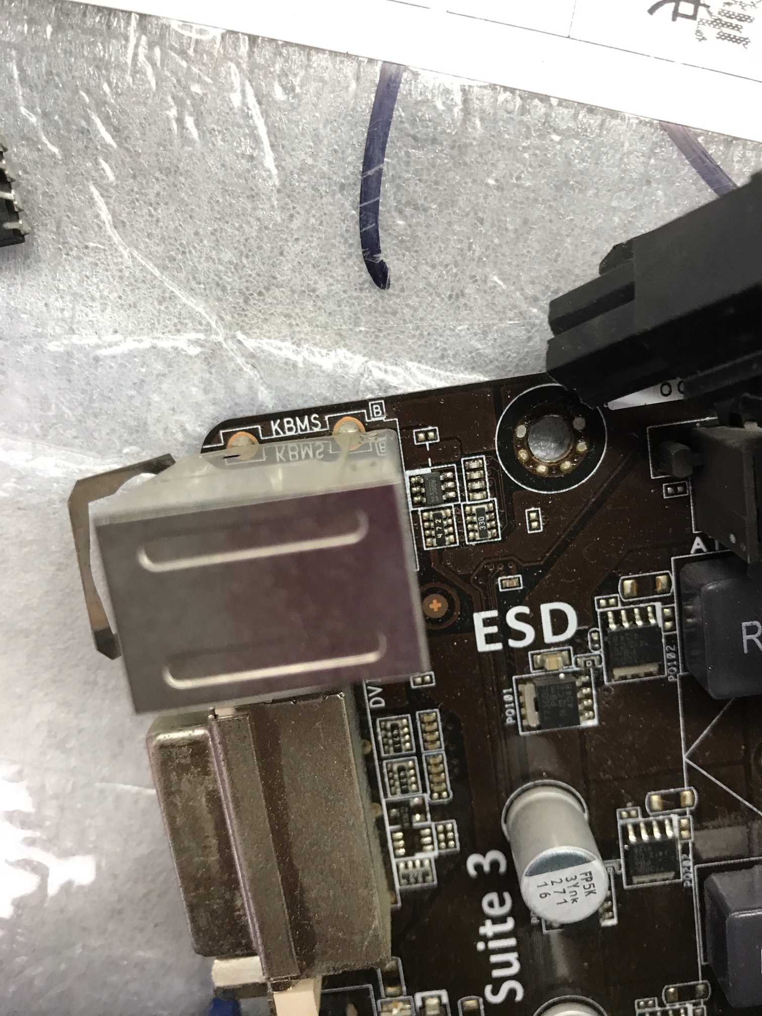

作者: 一千瓦电烙铁    时间: 2020-12-12 18:34
我最近碰到一样的板子是IO的问题。
作者: 一千瓦电烙铁    时间: 2020-12-12 18:35
就是那个NCT5535D-2,要好几块钱一颗

作者: 禹王后羿    时间: 2020-12-31 08:05
我觉得是io,V星很多板子有这种通病

作者: qiutian001    时间: 2021-1-3 07:03
基本是1083芯片处划断线或者腐蚀导致

作者: cheng1x    时间: 2021-6-8 11:09
换网卡有好的,换IO有好的,还有PS/2键鼠不过也会卡光标
