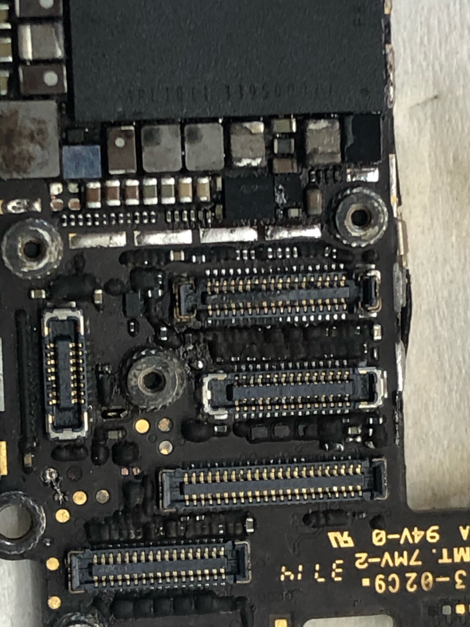

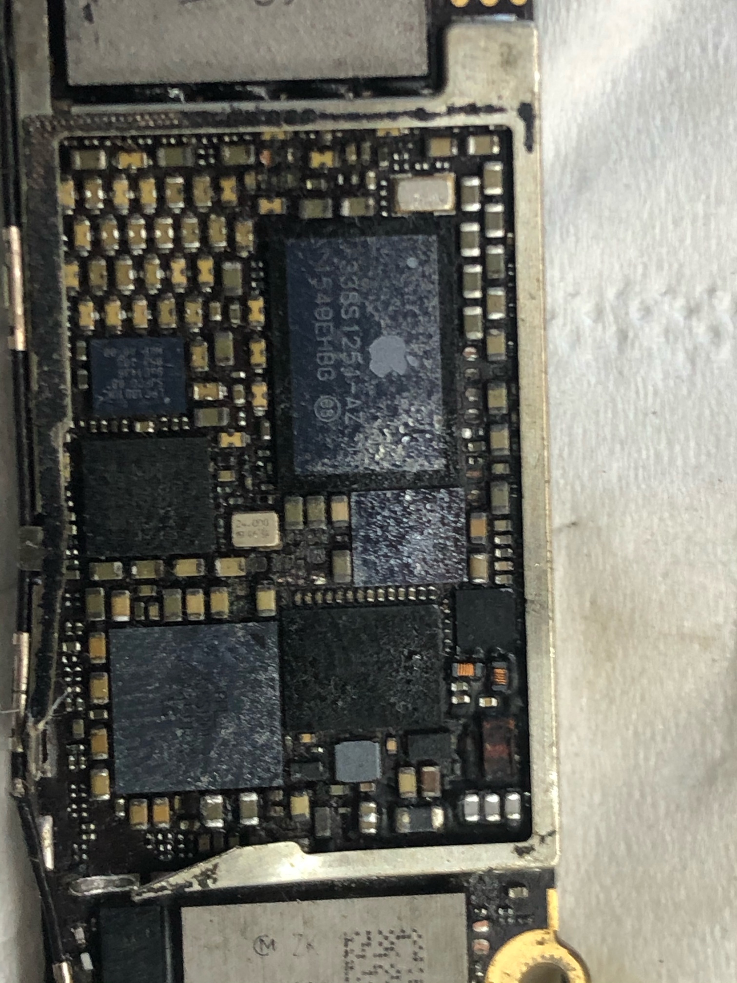

标题: 小6故障板正常电流不显示
进水严重,接电5A,烧机扣了个电容亮机电流一直不显示,能进dfu刷机也能过,测座子阻值正常,1.8  +-5.7电压正常,复位也正常,相连的显示电源,黑触摸,电容,座子该补补该换换,还是不显示,头大
作者: YANWUABCDEFG    时间: 2020-12-12 13:21
座子,屏供电,基板断线
作者: 无极性电容    时间: 2020-12-13 10:46
这种故障不如直接搬,省时省力
作者: ChinaDAWEI    时间: 2020-12-13 21:45
换个座子试试
