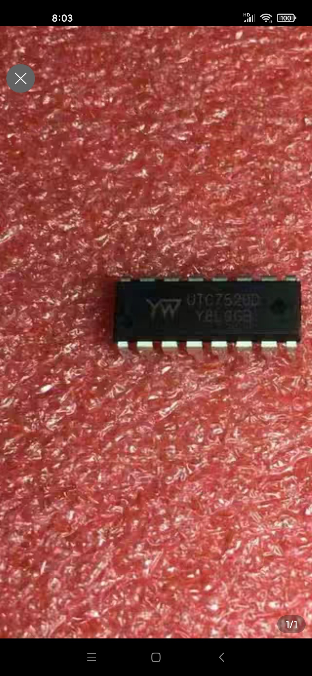

标题: 求UTC7520a电源IC资料
度娘不到信息,连某宝都只有两家在卖,有代换件也行!
作者: qhyxycq    时间: 2020-12-12 08:04
八脚双列直插
作者: qhyxycq    时间: 2020-12-18 16:51
跑了下线路,发现引脚跟7502一样的,可以代换
作者: qhyxycq    时间: 2020-12-21 07:24
Est7502,WT7520,UCT7520,JZ6120可代换。
