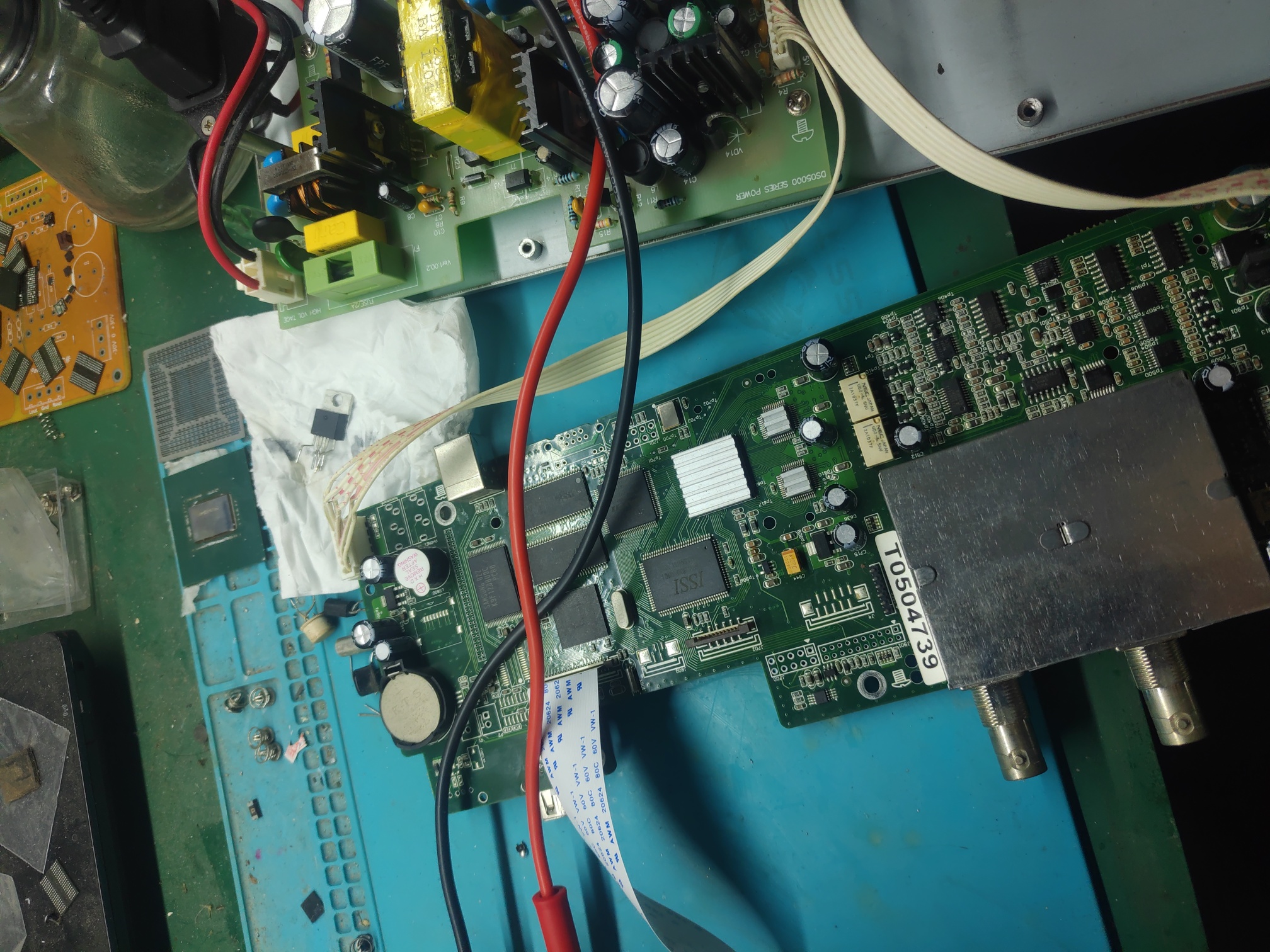

  闲鱼400买的坏机,以前用的示波器卖了,想换个大屏的,闲鱼上没找到合适的,刷到这个坏机买下试试

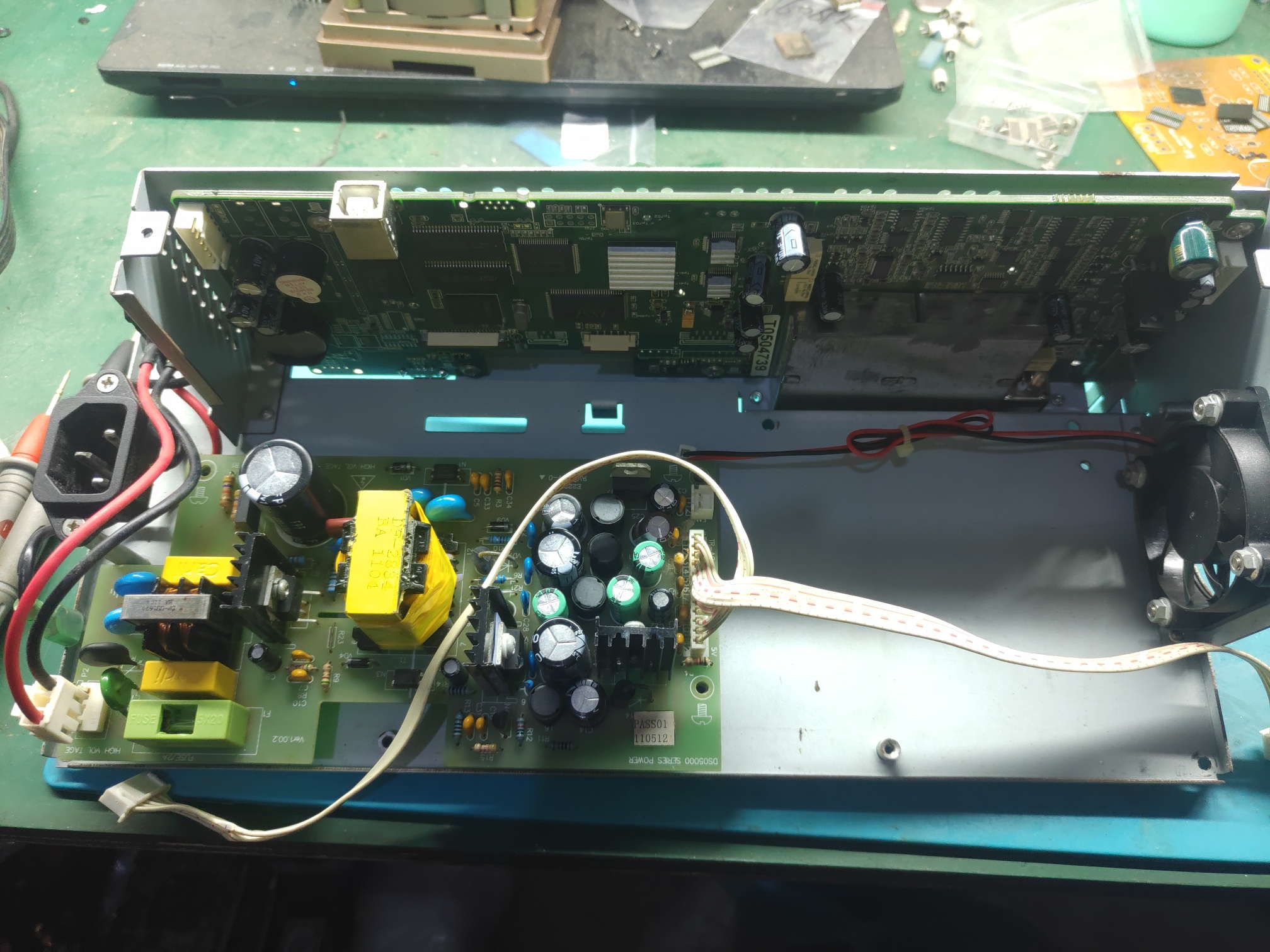

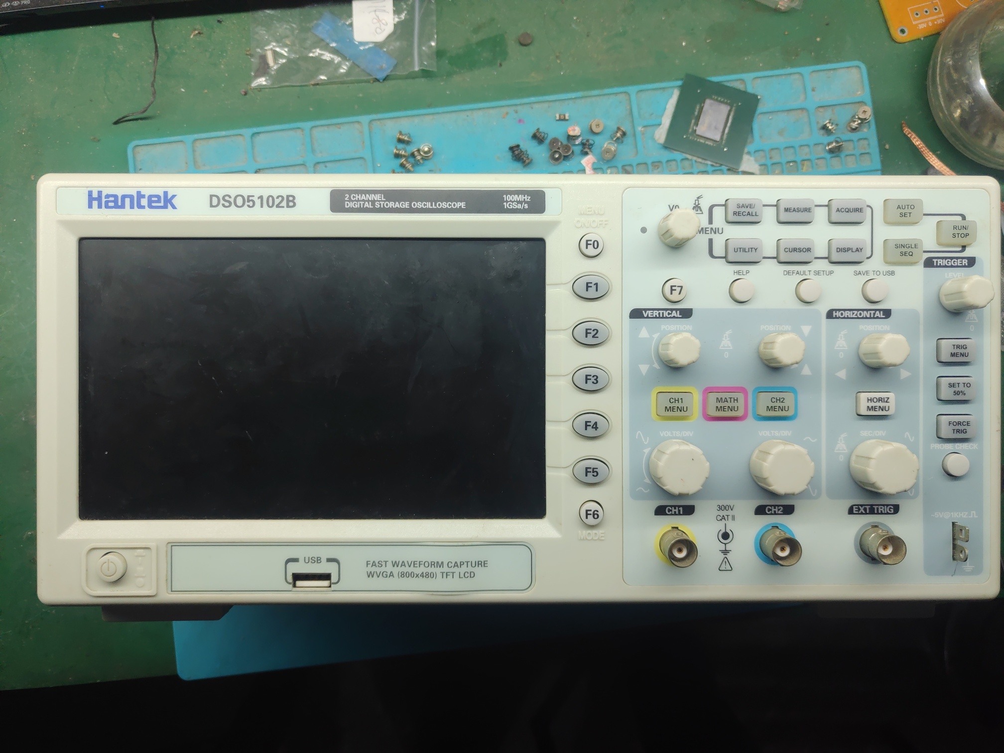

  故障现象:开机无任何反应

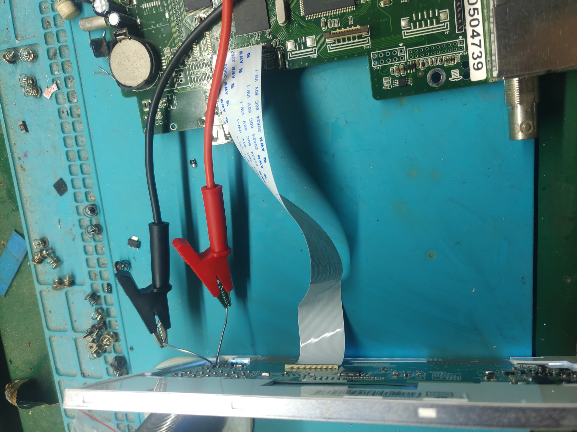

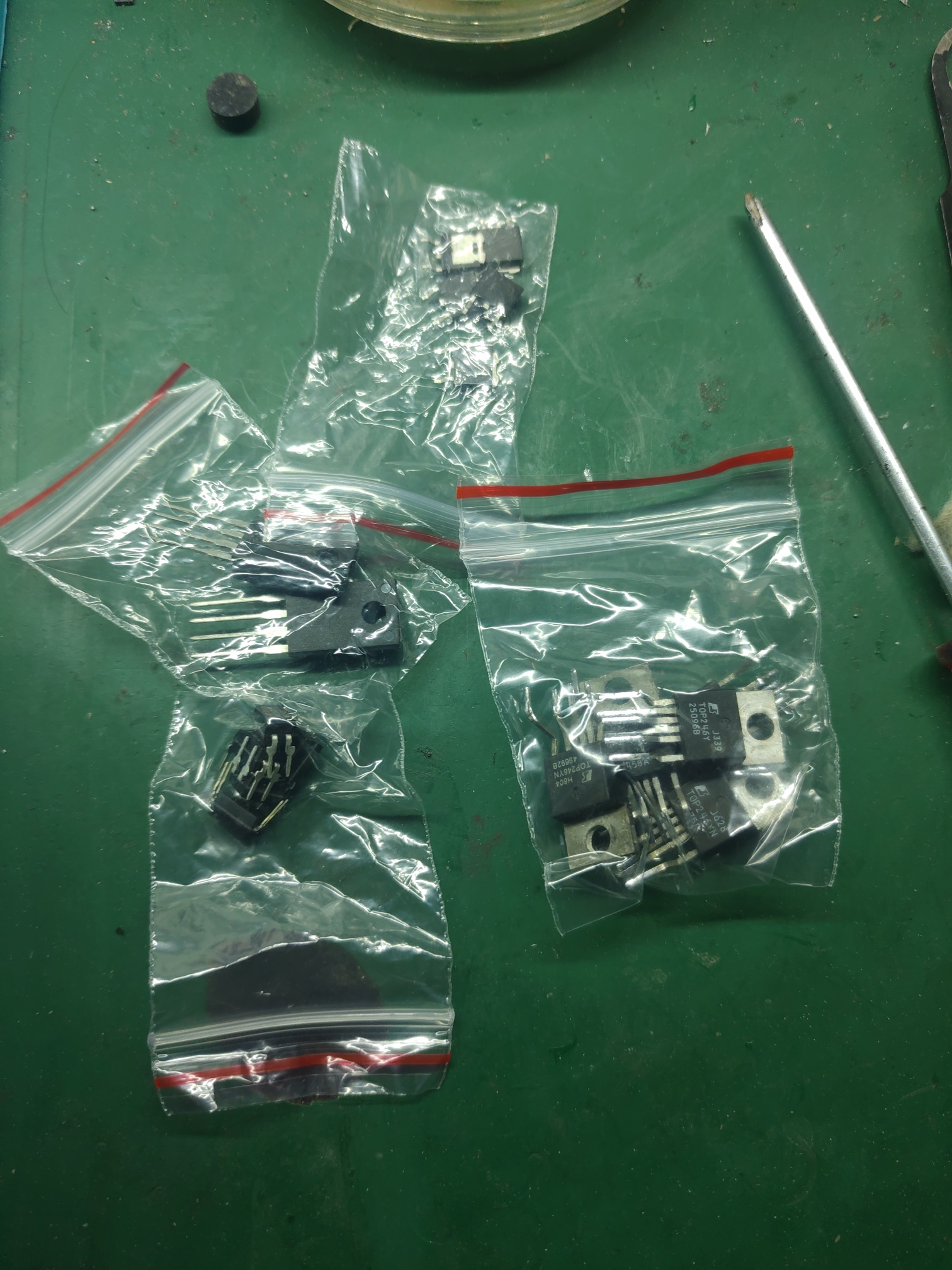

  拆机检查发现电源板上top246yn损坏,主板上78m12损坏,买元件更换后电源板输出正常,开机按键灯亮,按键有反应,屏幕不亮,用手电筒照屏幕能看到图像,判断背光有故障,检查发现背光IC输入脚对地短路损坏,拆之,直接飞线接电源板12v通过电阻限流给背光供电,成功亮机。(懒得买IC,以后要是屏坏了直接换屏)

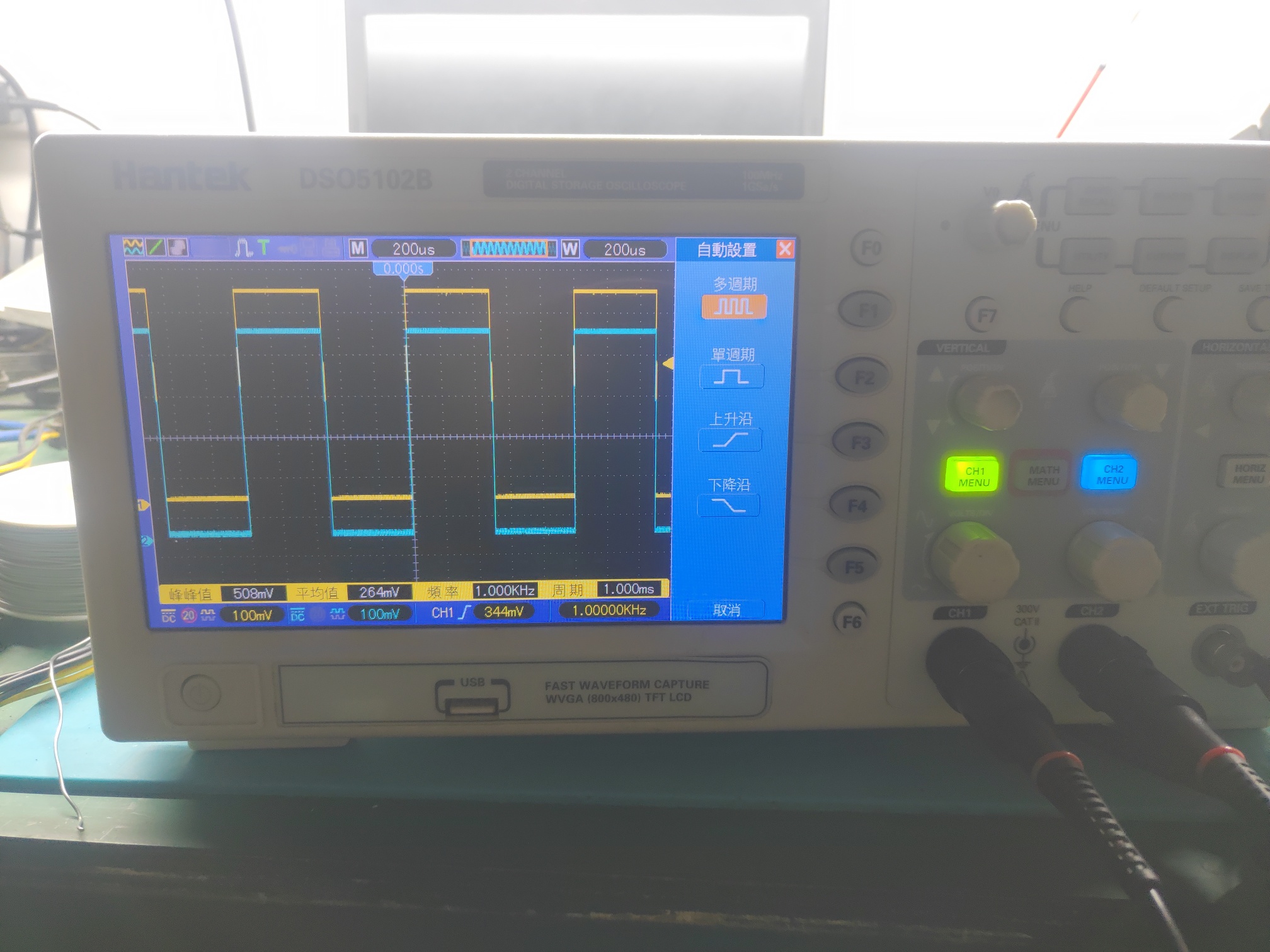

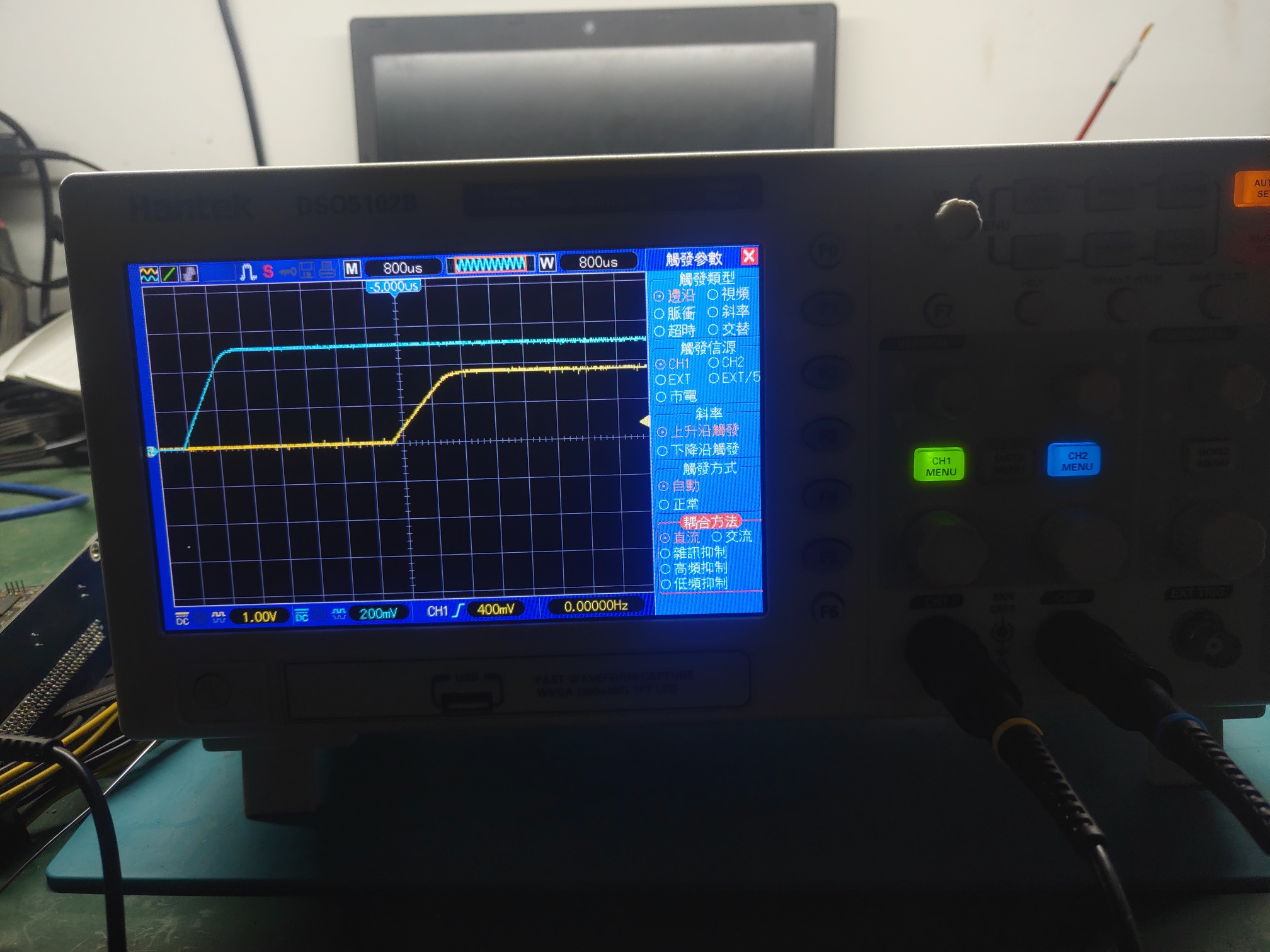

  测试1k方波正常,触发正常
  成功修复

作者: yixiudz    时间: 2020-12-23 23:48
FANGDell电脑 发表于 2020-12-23 21:57
示波器好修还是笔记本好修?
个人认为笔记本电路复杂一些
