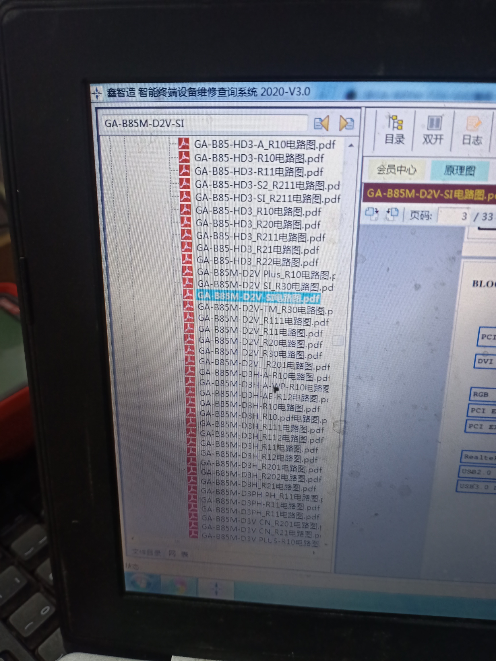

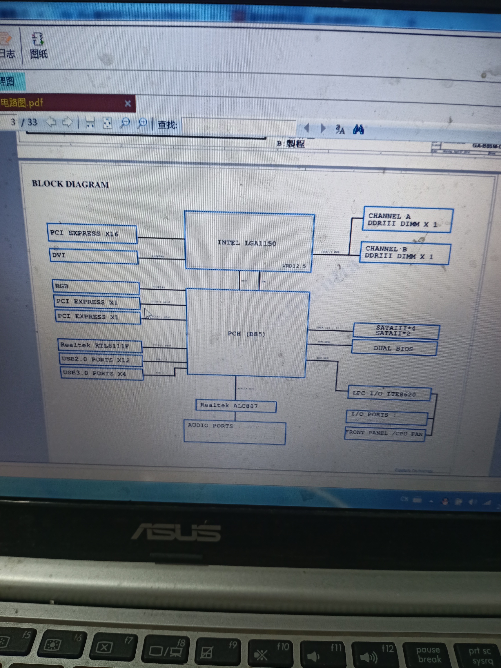

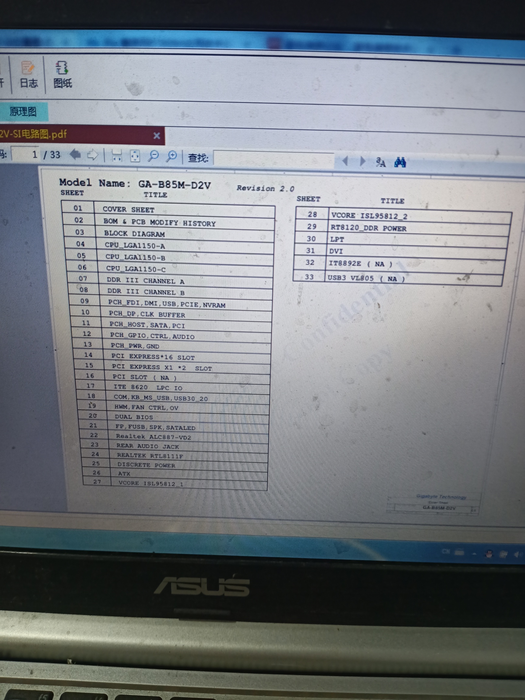

标题: 求GA-B85M-D2V-SI位置图 [打印本页]
作者: 黄科进    时间: 2020-12-10 23:35
标题: 求GA-B85M-D2V-SI位置图
求GA-B85M-D2V-SI位置图
作者: 一问三不知    时间: 2020-12-11 10:56
鑫智造里面有点位图,点击链接http://www.wmdang.com/index/index/introduce/inviter/132652.html注册下载鑫智造里面看看,里面有手机,电脑,笔记本的点位图电路图,维修经验,方便新手老手,让你少走弯路
作者: 靓科电脑    时间: 2020-12-12 13:33
一问三不知 发表于 2020-12-11 10:56
鑫智造里面有点位图,点击链接http://www.wmdang.com/index/index/introduce/inviter/132652.html注册下载 ...
这个怎么收费呢  ???
作者: 一问三不知    时间: 2020-12-12 20:51
靓科电脑 发表于 2020-12-12 13:33
这个怎么收费呢  ???
大部分免费,部分329一年,或者1299长期
作者: 维修空间6    时间: 2020-12-12 21:50
看我主页
