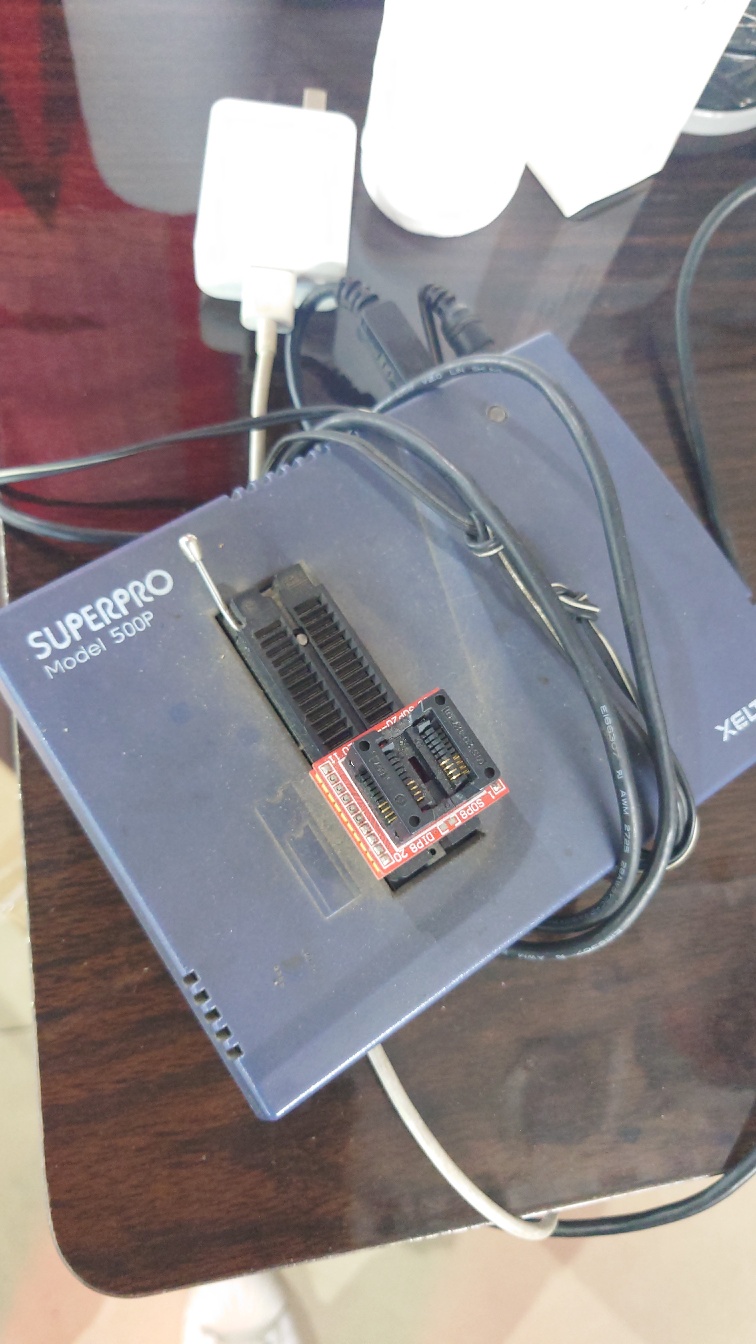

朋友的机子,开机看心情,也没拆主板测线,直觉就感觉bios引导问题,来论坛一翻果然是通病,找了个合成固件用编程器解决了,秒开,就是型号变成Z50-70了,谢谢坛友

这种好修。不用修改ME吗?
