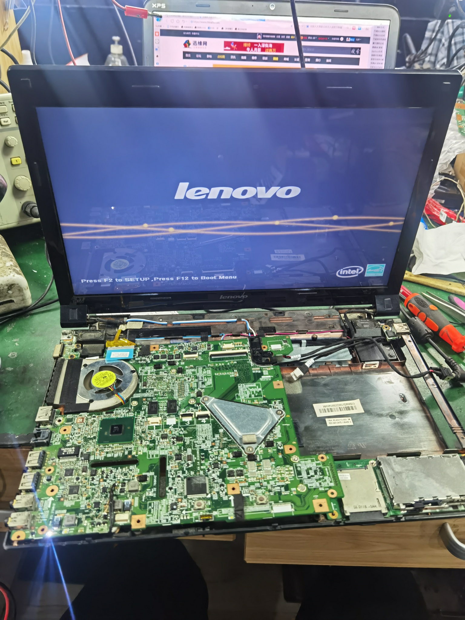

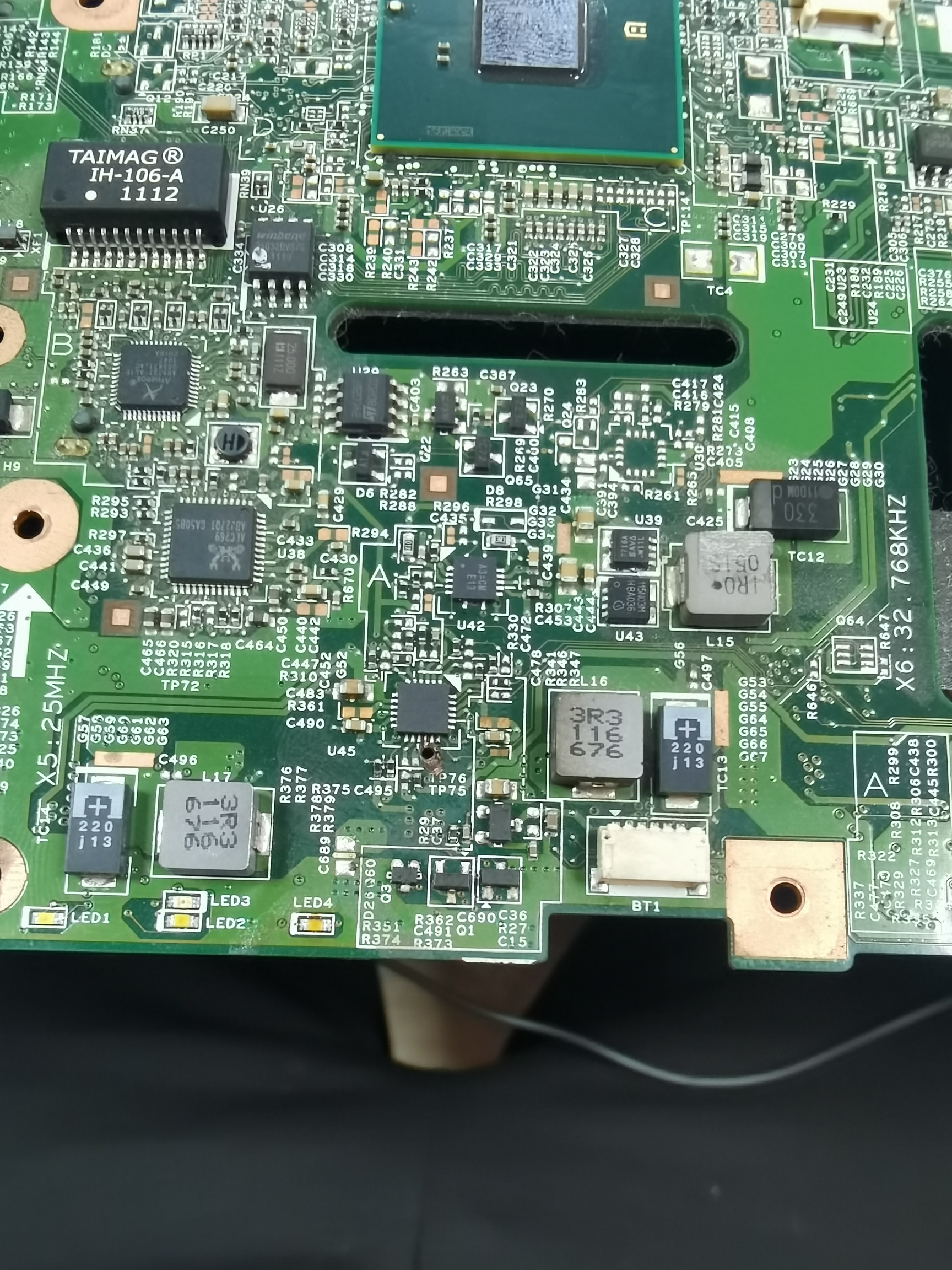

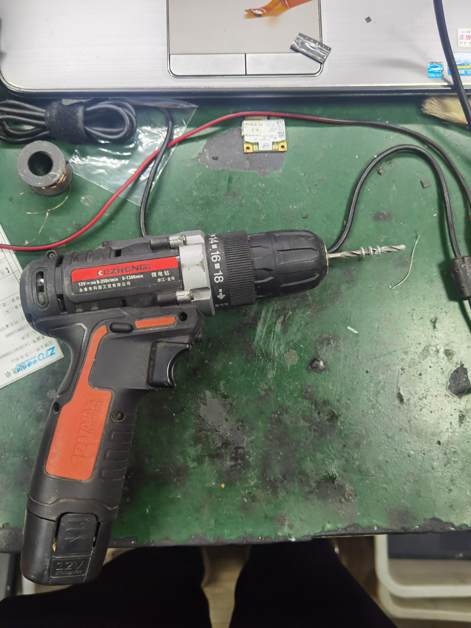

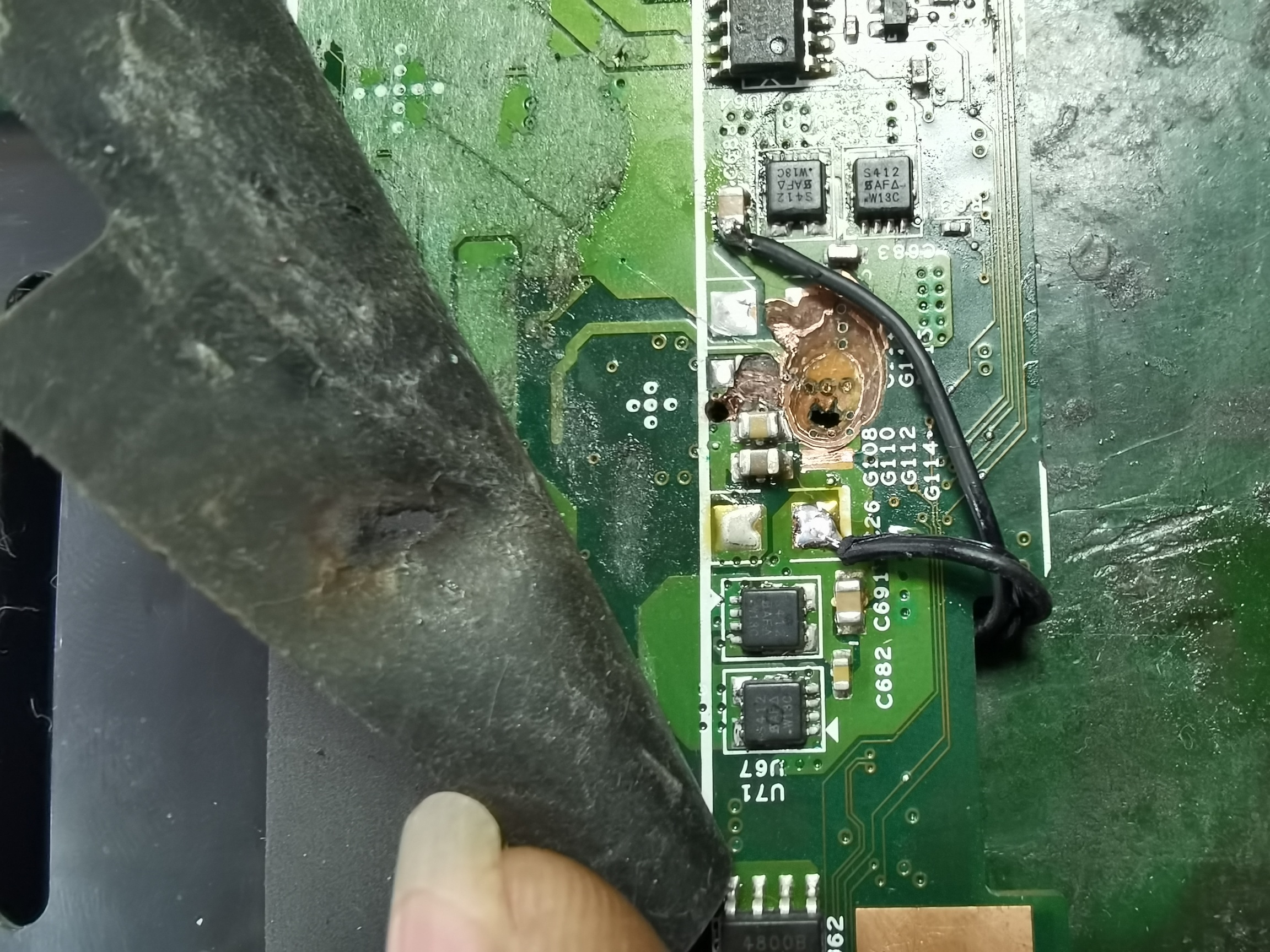

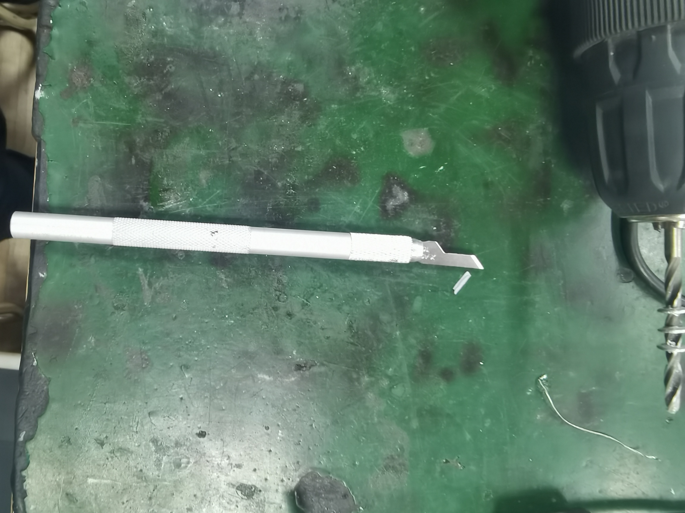

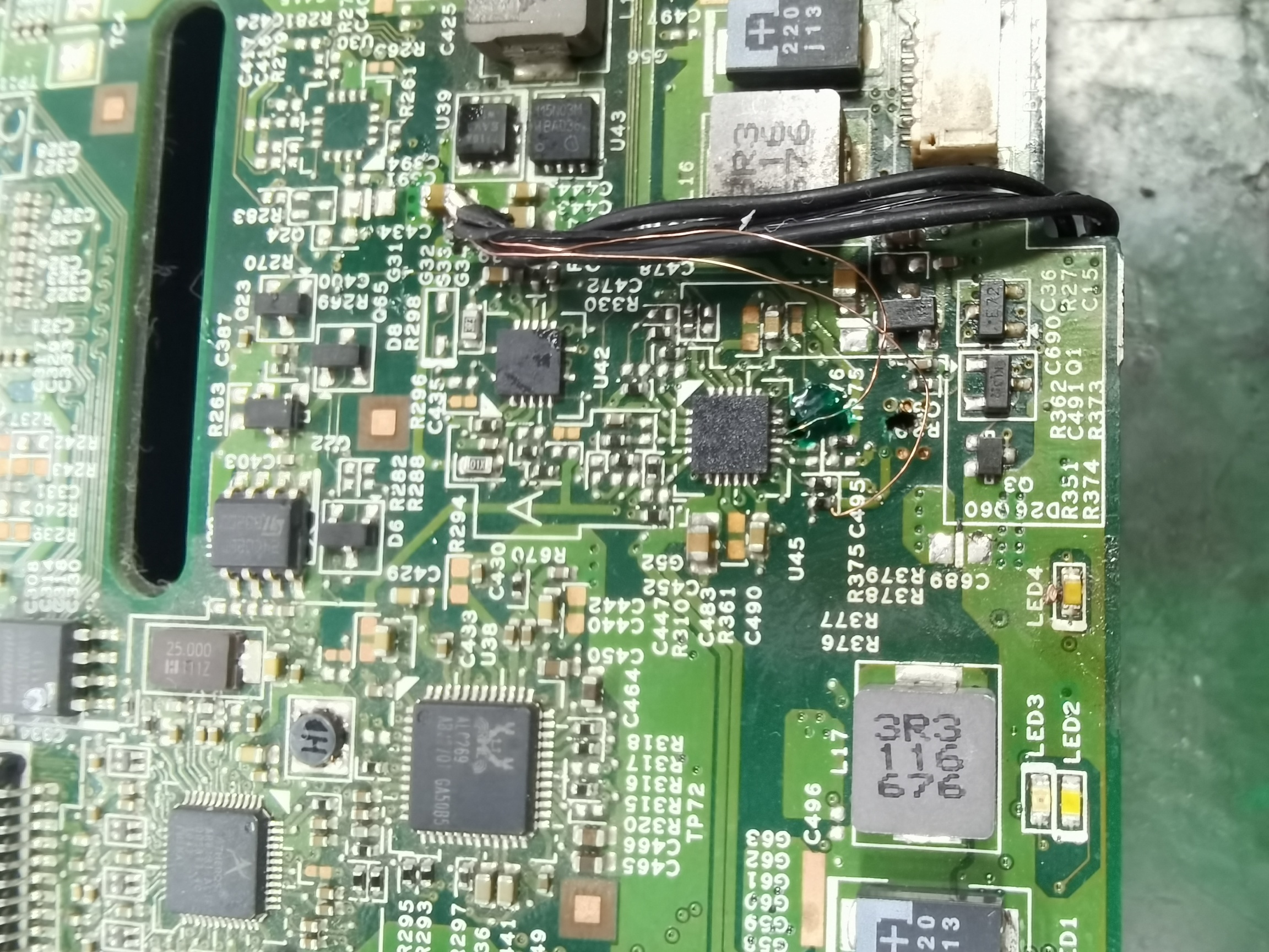

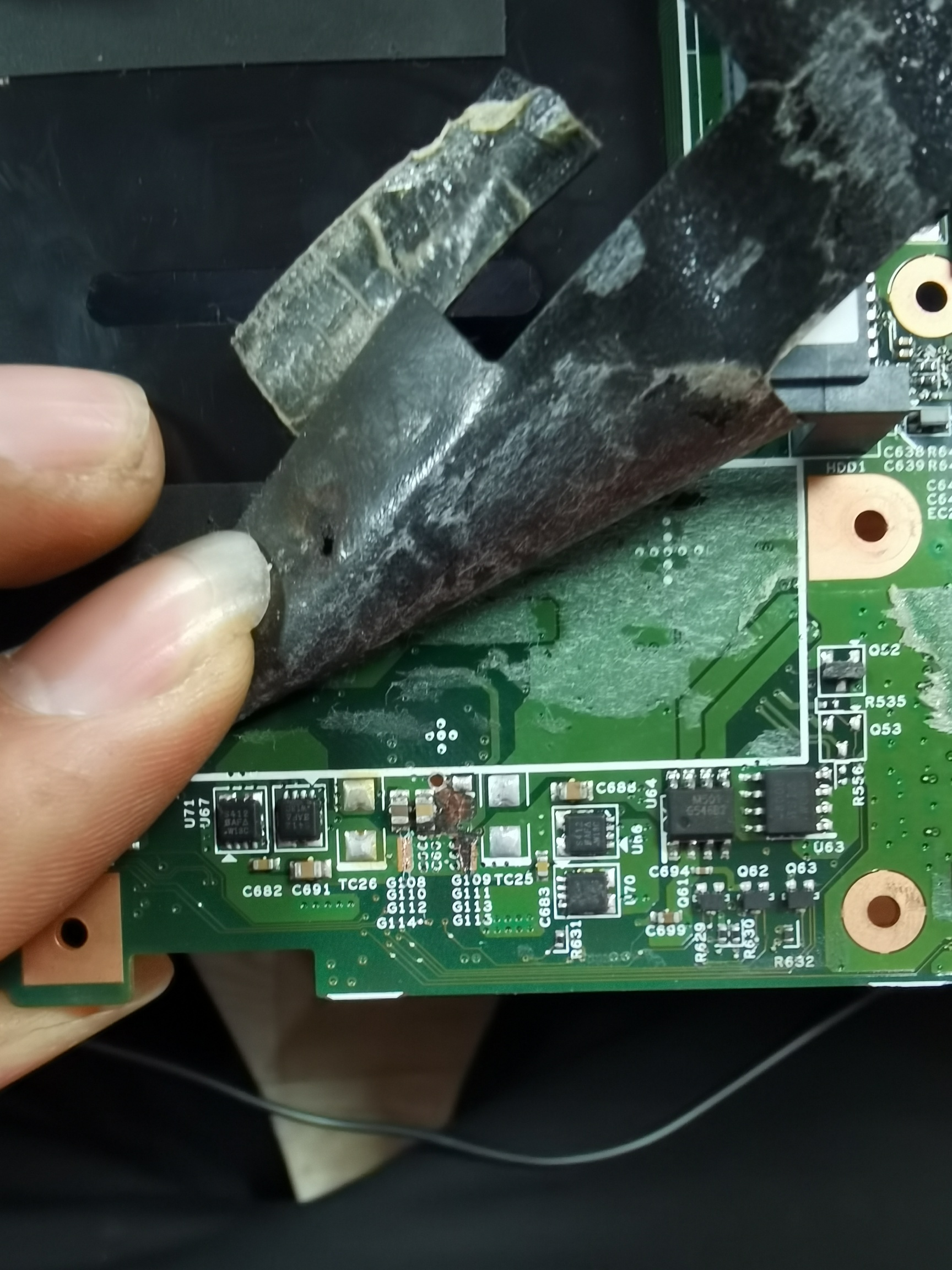

今天接到一台联想B460 通电大短路  拆机检测 51123待机芯片19v供电烧穿  直接电钻搞起来   把短路板层钻透  测量还是微短 手术刀继续挖  测量阻值正常  开始补线51123   16脚主供电  13脚EN0 3V和5V上管19V主供电  以上主供电补齐 测试控制G级 与芯片相通  通电产生待机 按开关加电1.30  不亮机 没有回跳  插拔内存电流依旧  瞬间有点迷茫   还是换内存试一下  电流跳变正常 接屏 完美亮机  换回原机内存也完美点亮  遇到好多机器  换一个内存  点亮一次  在插回原机内存也就能用了。下面上图

着位置烧透的不少

这工程有点大啊,这样修起来能稳定不
作者: 黑客不要黑我呀    时间: 2020-12-10 21:38
呵呵       这个不稳定的吧

这个位置烧的确实不少,我遇过好几个用表笔一捅就穿的飞了线还是一样用

楼主强,我的主板和楼主差不多烧了一样,怕不稳定直接换了
