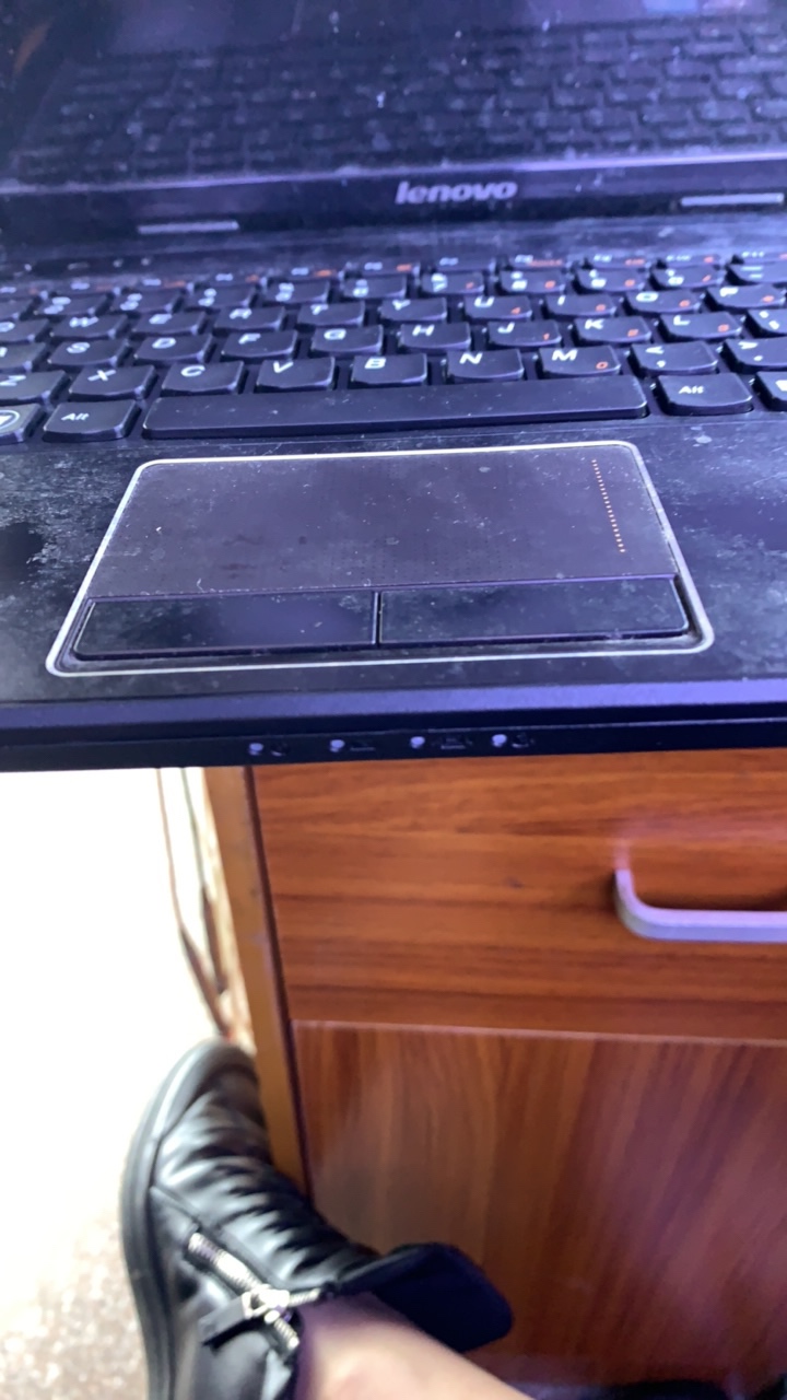

标题: 联想G470 [打印本页]
作者: 卖ㄝ孩の尐吙柴    时间: 2020-12-9 15:49
标题: 联想G470
故障 接电不亮灯 按开机键没反应
拆机裸板测试开机键19V 3 5v也没有 说明没有待机
开图纸找到待机芯片 测量发现PQ401的1-4脚都没有3v 相对应的那么5v也没有了
先来一下三板斧 加焊一下供电芯片 果然奇迹发生了
能触发了 待机有 开机键电压也回来了 装进亮屏
废话一下 我是实地53期手机学员 以前也修电脑但那时还不是实地学员 学完基础回来就比较大胆 啥都想搞一下 老话 地有多大产 人有多大胆  最后一句我就是来水贴的 宣传一下我们的大迅维毕竟客服***姐毕竟多 大家加油!!! 最后希望能加点分
作者: YANWUABCDEFG    时间: 2020-12-10 09:03
现在工艺有虚汗的吗?是断电清了零好的吧
作者: 153503003    时间: 2020-12-10 14:25
给愿意分享经验的人加分!
作者: chxj    时间: 2020-12-10 14:52
看样子主板是不是进液啊,白白的
