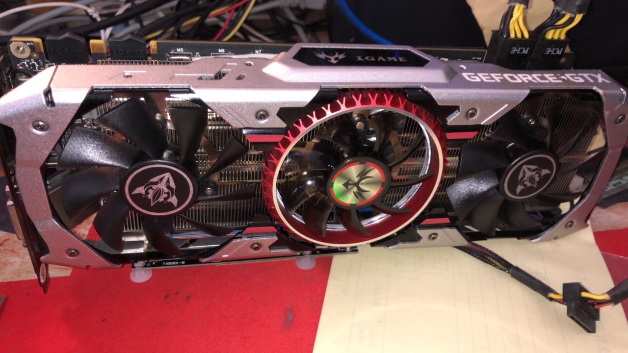

一块1080ti,经常第一次开机不亮机,键盘灯亮的也慢,键盘灯亮时显示器也变为蓝灯,可是就不显示。多按键盘热启或按reset键有时就能亮机,大师们,这显卡应该是哪里的故障,显卡供电也都正常,不亮时挡d1时间比较长,显示器蓝等亮一秒后测试卡由d1变也58
这就是不亮机时,测试卡显示58
作者: robertyunwu    时间: 2020-12-9 14:22
亮机时测试卡cb稍微停一下,就变成12机器点亮
作者: robertyunwu    时间: 2020-12-9 14:24
只要亮机了,就不出问题,跑甜甜圈,吃鸡都美问题的

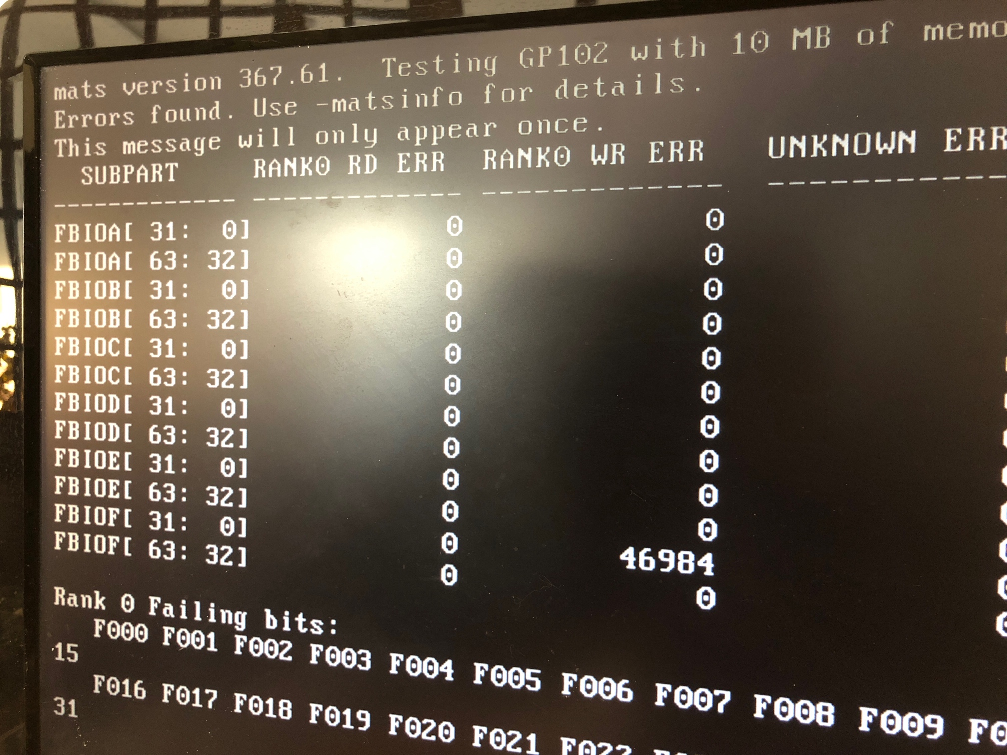

作者: robertyunwu    时间: 2020-12-9 15:27
找到原因了,应该是有个显存坏了,或虚焊了,大师们帮我看看是哪个显存,这显存应该是11个,怎么测试是12个,我就晕了
作者: yuanfang158412    时间: 2020-12-9 15:38
应该是逆时针最后一颗或顺时针第一颗
作者: robertyunwu    时间: 2020-12-9 16:13
谢谢啦,我也估计是这样的,但我不能确定,正准备找资料看看的

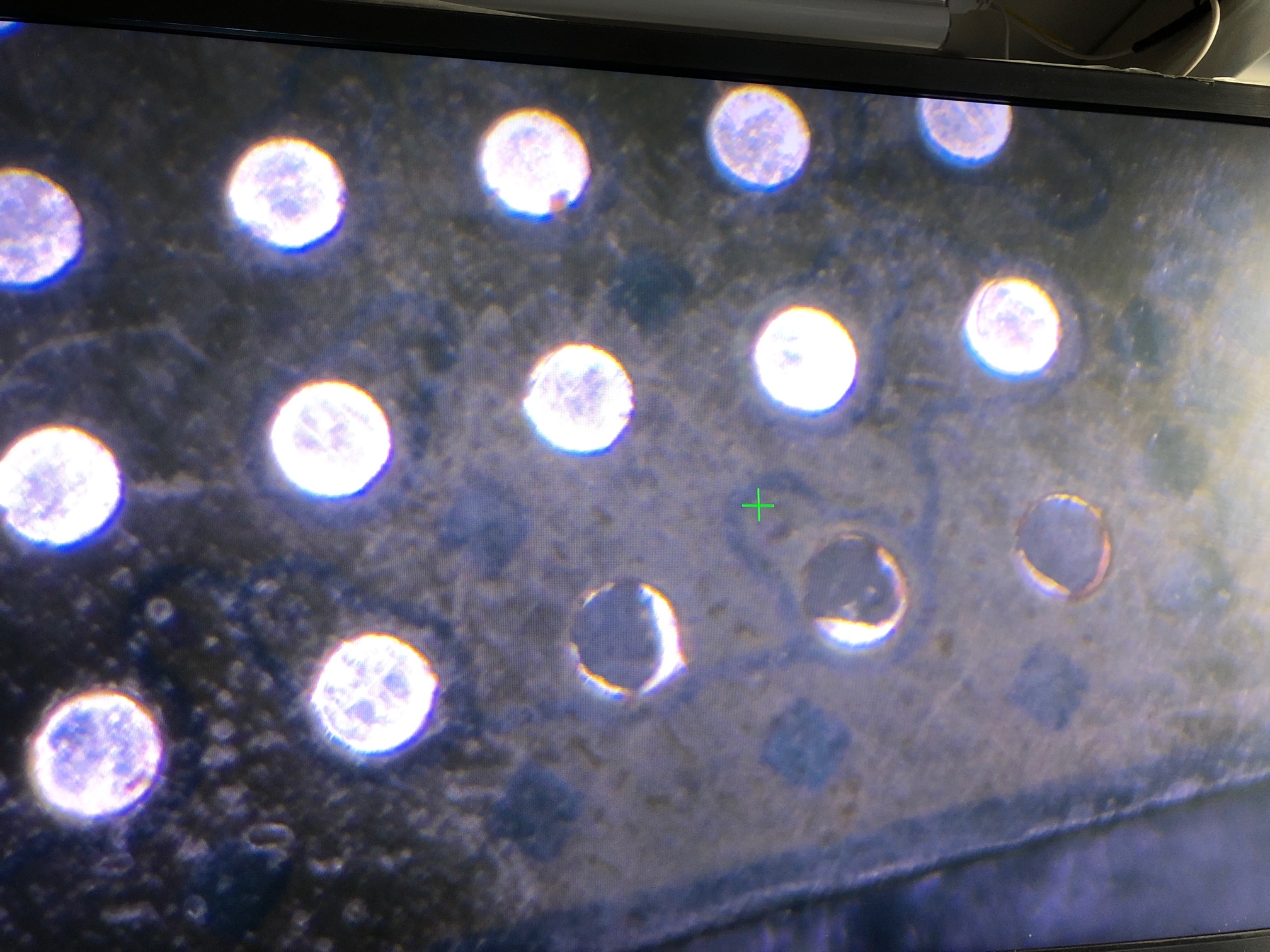

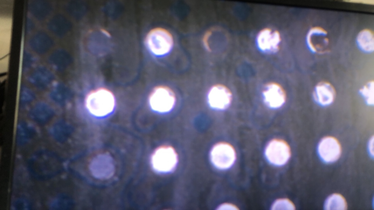

作者: robertyunwu    时间: 2020-12-10 10:15
yuanfang158412 发表于 2020-12-09 15:38
应该是逆时针最后一颗或顺时针第一颗
是这颗显存的问题,加焊后怎么也点不亮了,取下来一看,呀,有7个点已经被腐蚀只剩边缘有点,还得弄焊盘,换颗立马点亮,测试都没有问题,完美!谢谢你的帮助!图上就是被腐蚀的显存,应该是进过水的,改天有时间再弄焊盘。
