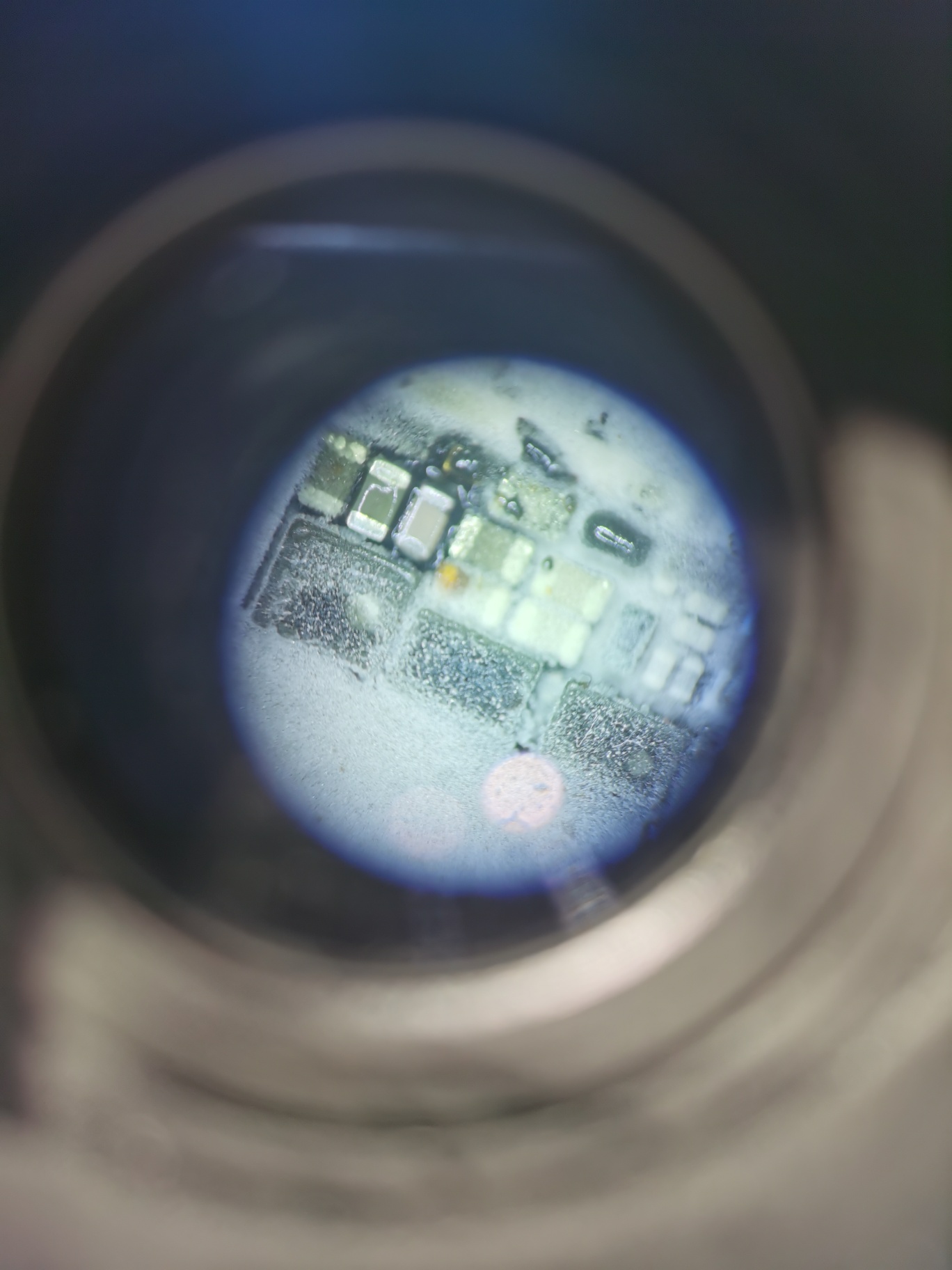

接到机器,同行送过来的,大电流,这哥们只会换外配,换了一圈没有开机的现象。屏幕碎
故障现象:接电打表
维修步骤:调整电压到不打表的状态,上部分发热,按经验,这完全接地是电容故障,全板观察无异常。拆cpu屏蔽罩,撕开电源上方贴纸。
未发现异常。熏松香。c3327发烫。扣掉不接地,

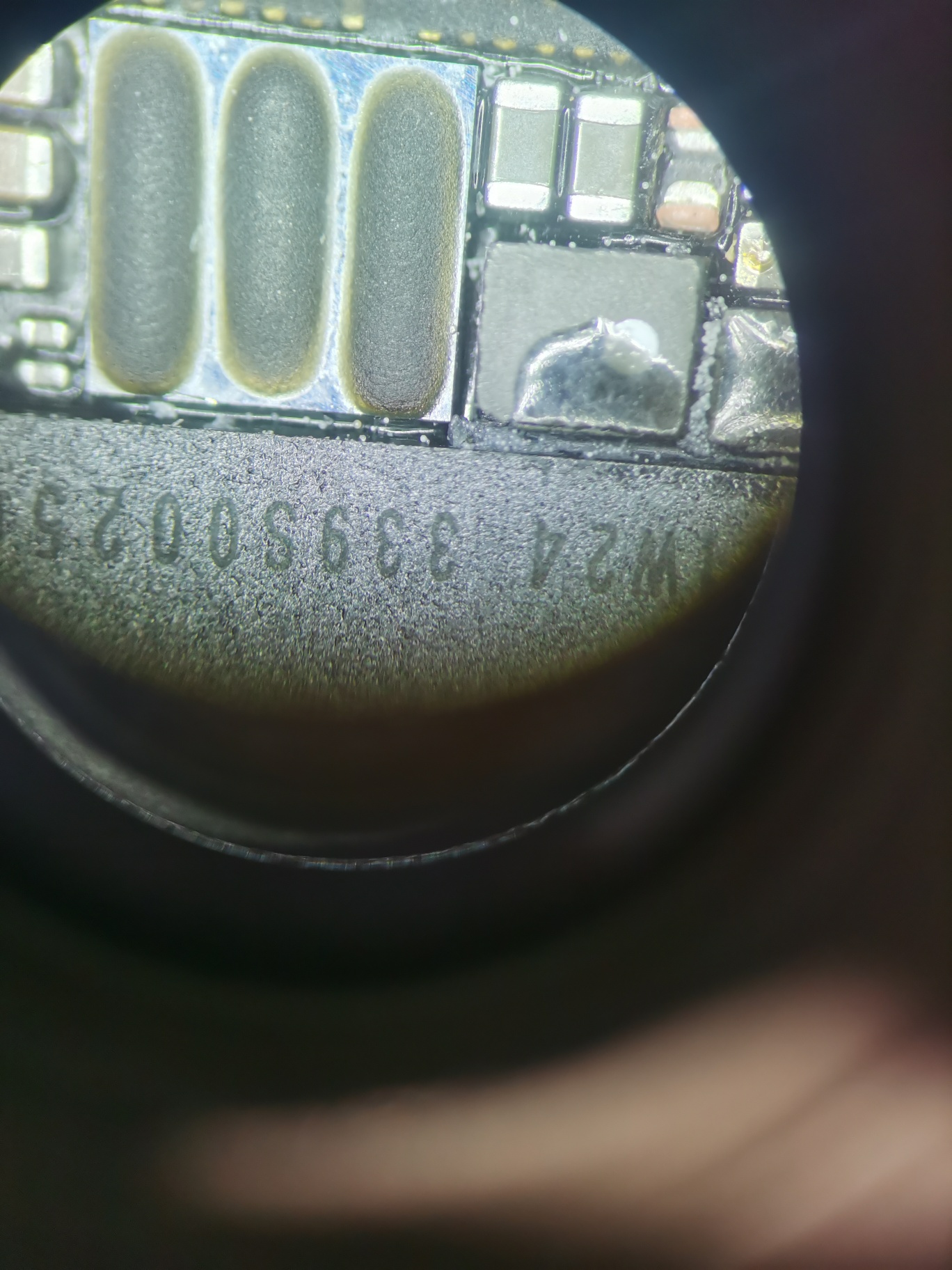

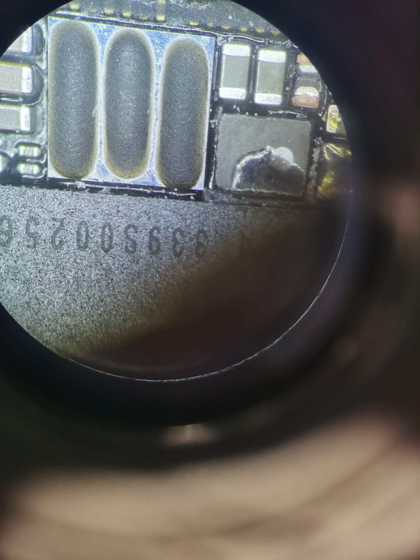

上电起跳正常。200ma归0。考虑c3327为什么会接地。想起论坛的某一案例。u3301易摔碎。观察。果真是他碎了。果断更换
开机正常,测试功能正常,给同行拿去换屏结束维修
