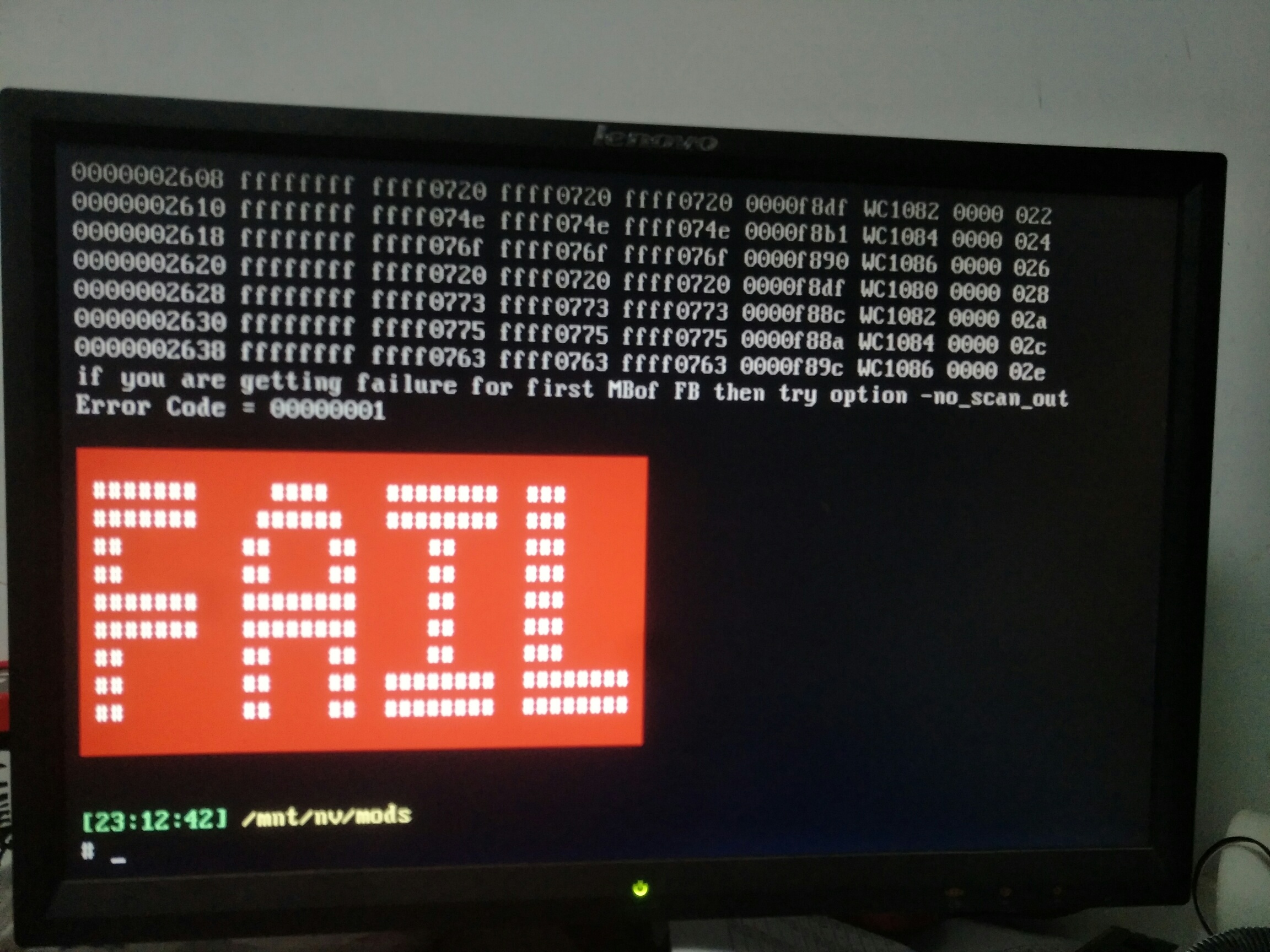

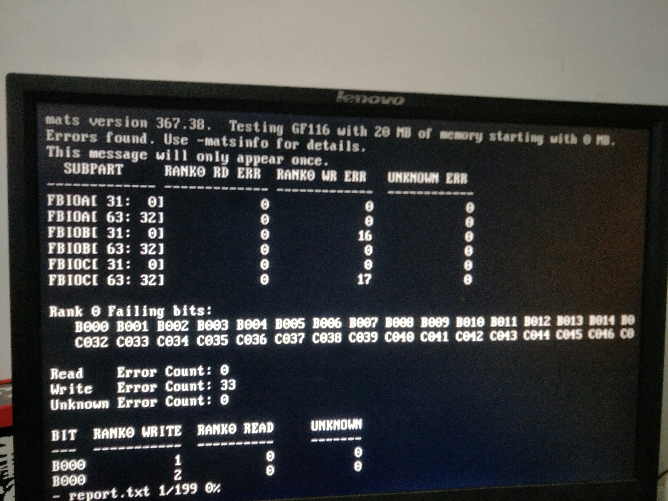

显卡装驱动花屏重启,是不是这两个显存问题谢谢!

你可以换个试试,但错误这么少,不一定有效
作者: yuanfang158412    时间: 2020-12-9 10:15
gf116的核心用DOS版的程序再次一次 感觉有时linux下的不太准
