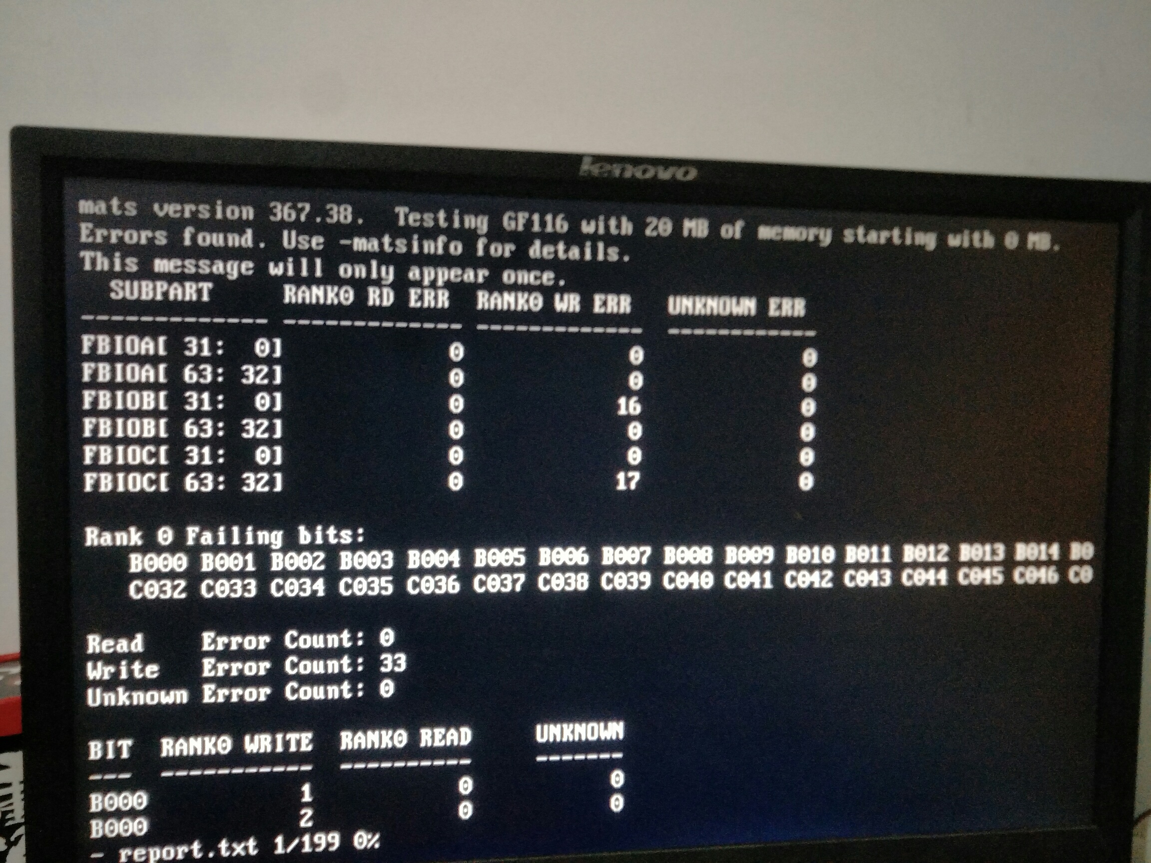

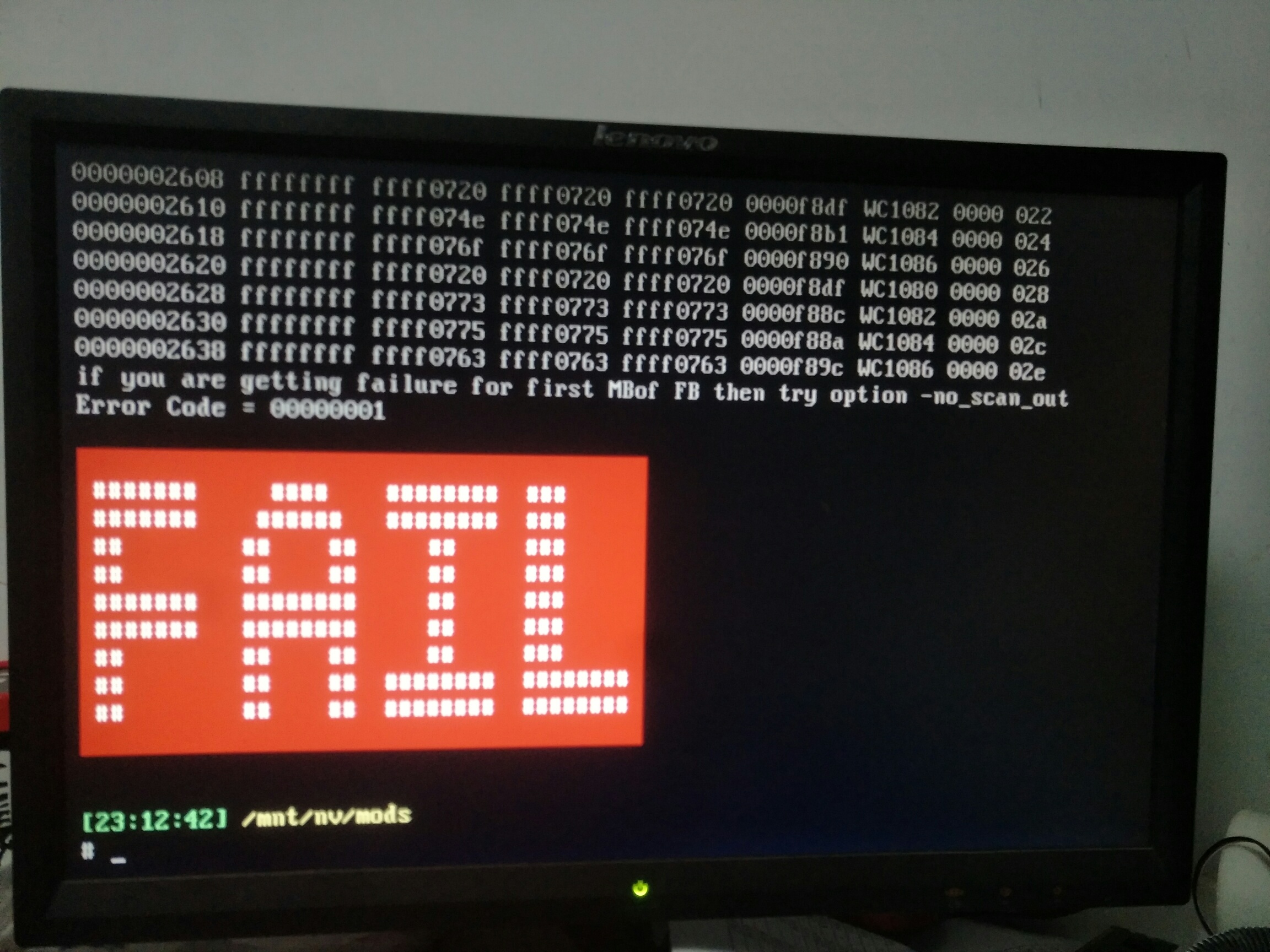

显卡装驱动花屏,是不是这两个显存问题
