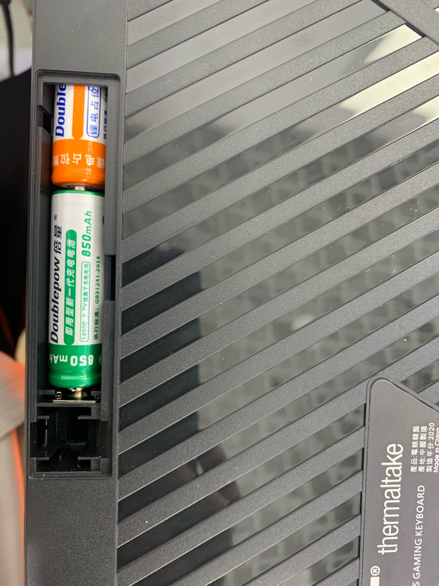

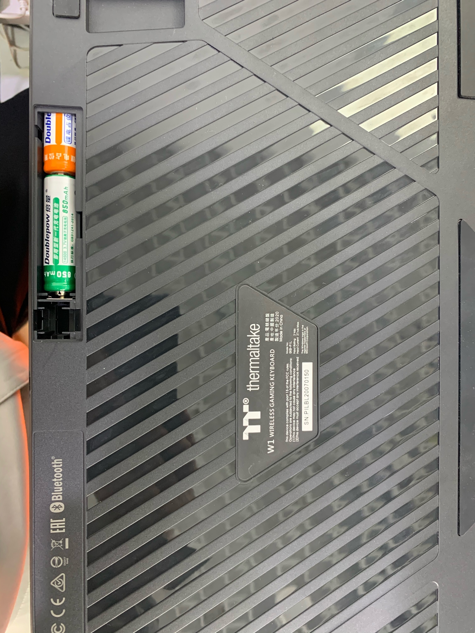

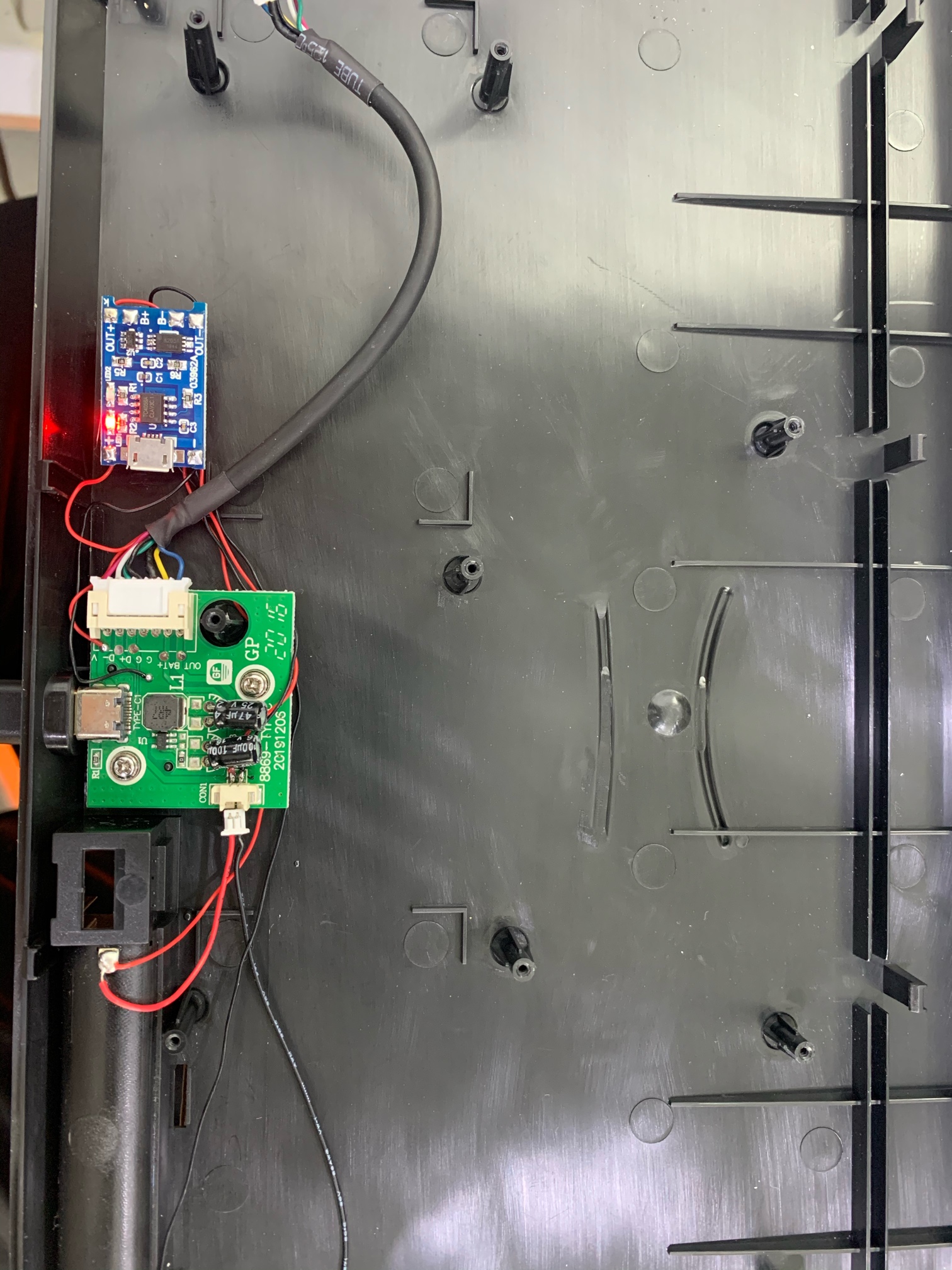

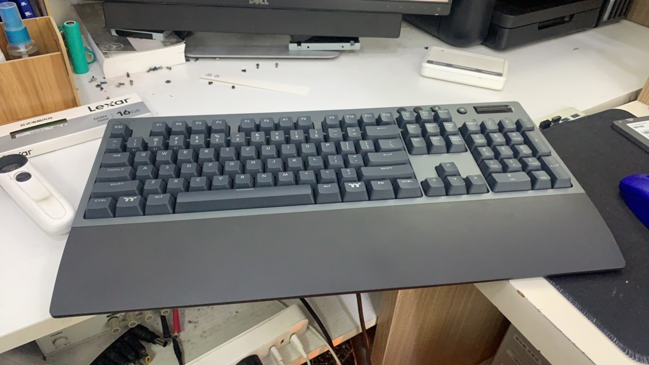

从狗东买了一个TT樱桃轴的无线机械键盘,用着不错,就有2个不爽的地方,1没有多媒体键,2就是非常费电,5毛钱2节的可以用3天,南孚2块钱1节的可以用一个月!1年50元的电池不说,经常关键时候没电了!
改装没啥技术含量,买了一个充电板,支持过放电保护,充电电流限制,有充电指示灯(没开孔,看不见),电池用的是14500电池,(和5号电池一样)可以放进原来的电池仓里!使用原来的type-c口就可以不用拿出电池充电!(想省钱可以拆个坏的充电宝电路)
