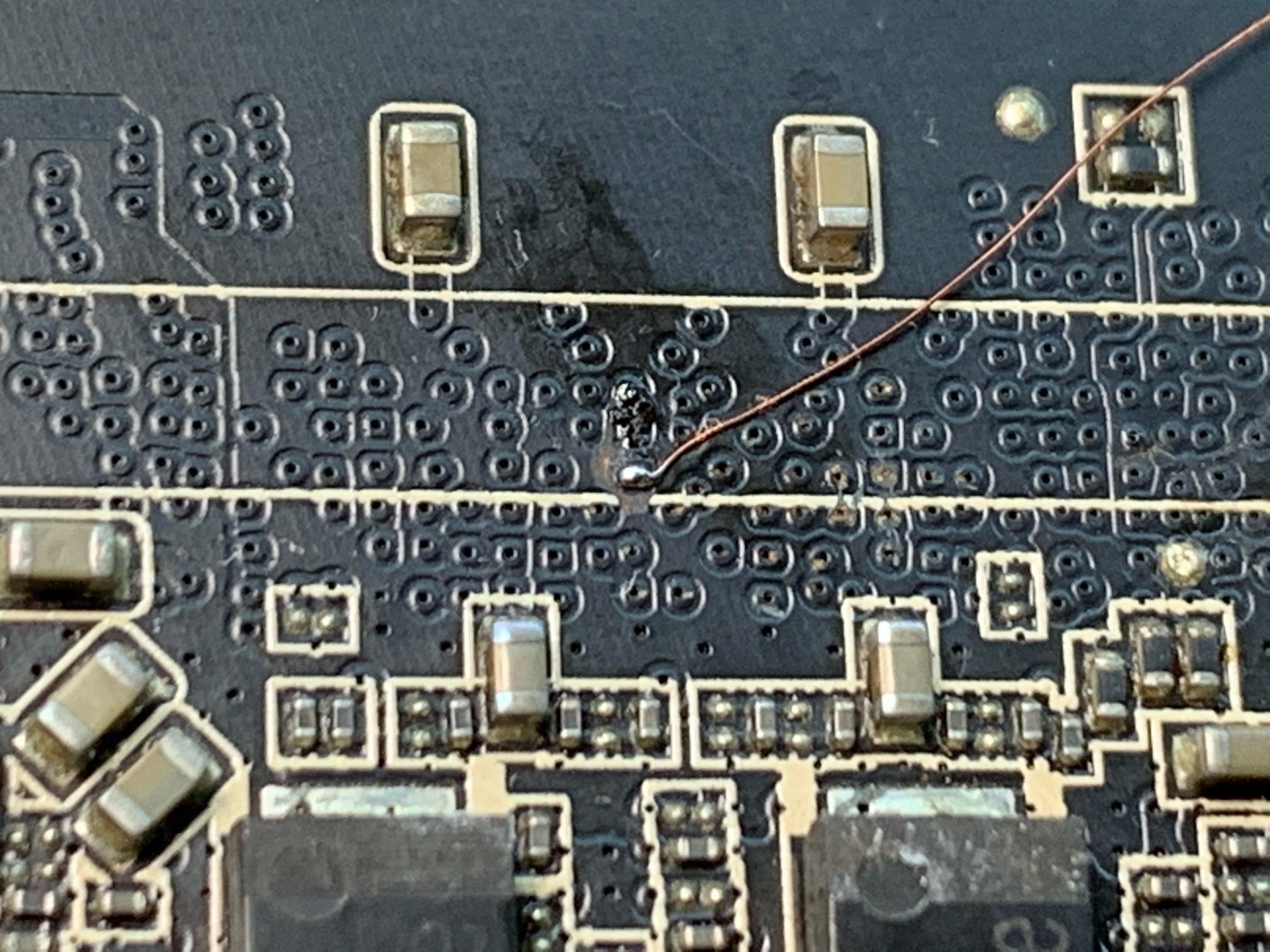

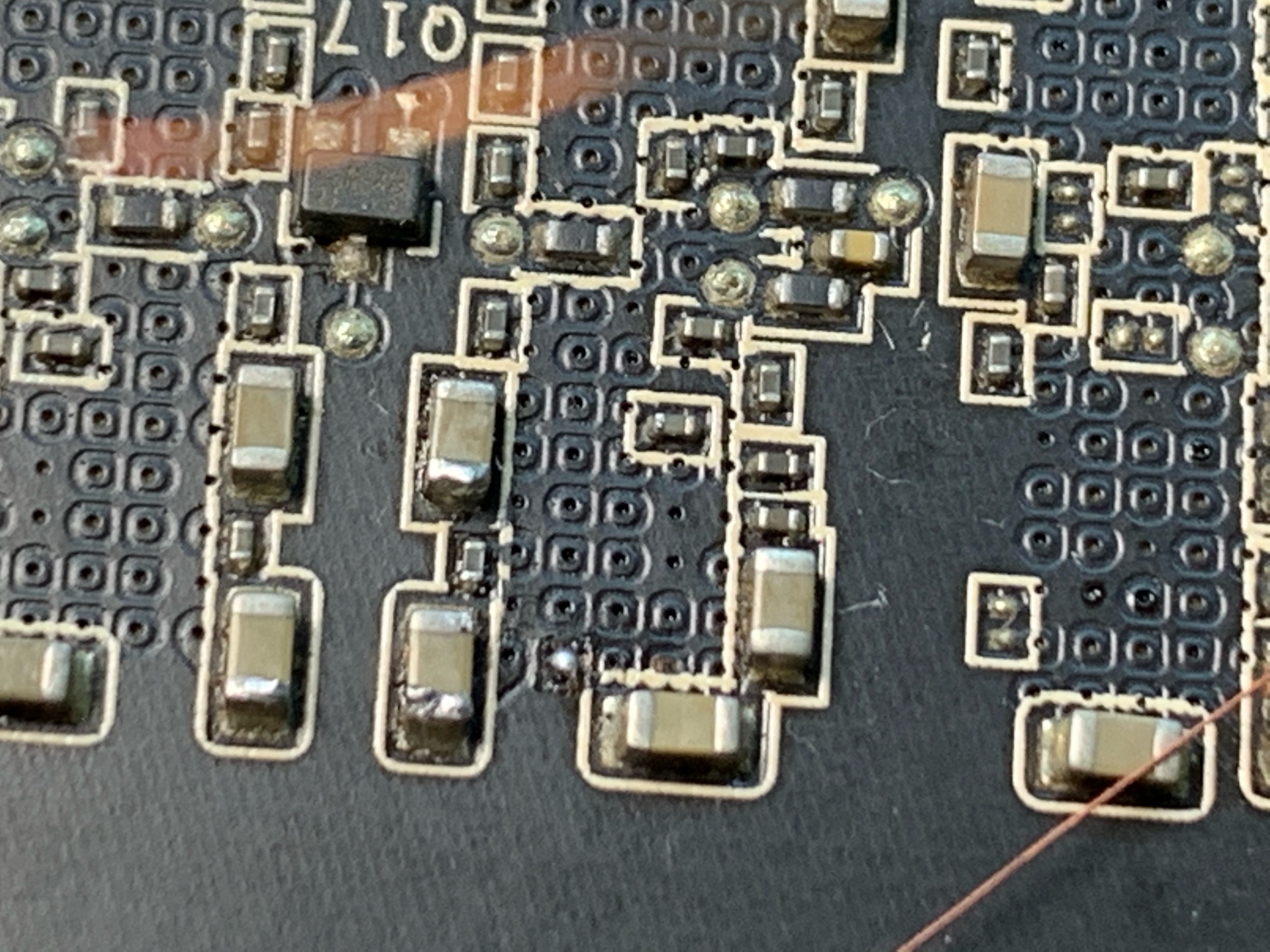

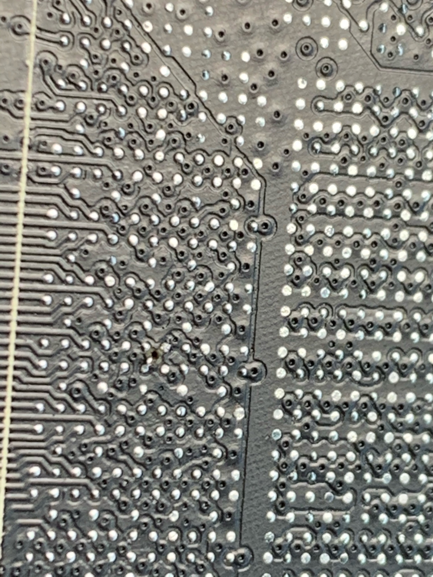

客户一张影驰rtx1660显卡,开机logo起绿色虚线,用软件扫描结果为a组低位一组数据报错,拆下显存打值发现一个数据位阻值偏大,取下核心找到对应点发现过孔问题,找到问题后用工具打洞后飞线,核心还原故障解决

如果不拆核心,将过孔钻开,用漆包线趟锡焊入也,有机会修复吧?

作者: tvsats    时间: 2020-12-10 08:45
过孔厉害 中间层有布地线的

作者: 别问我是谁哦    时间: 2020-12-10 19:53
不拆核心,你咋知道是过孔不良?
作者: doom11    时间: 2020-12-11 23:56
是了,这个需得经验了。不过提前打值出状况,先来个死马当活马医,直接杀过孔。

作者: pxhxkij    时间: 2020-12-29 15:51
tvsats 发表于 2020-12-10 08:45
过孔厉害 中间层有布地线的
打孔过孔100%没线过去,当然打大了孔没了中间走线就完蛋了。除非你打偏了。
