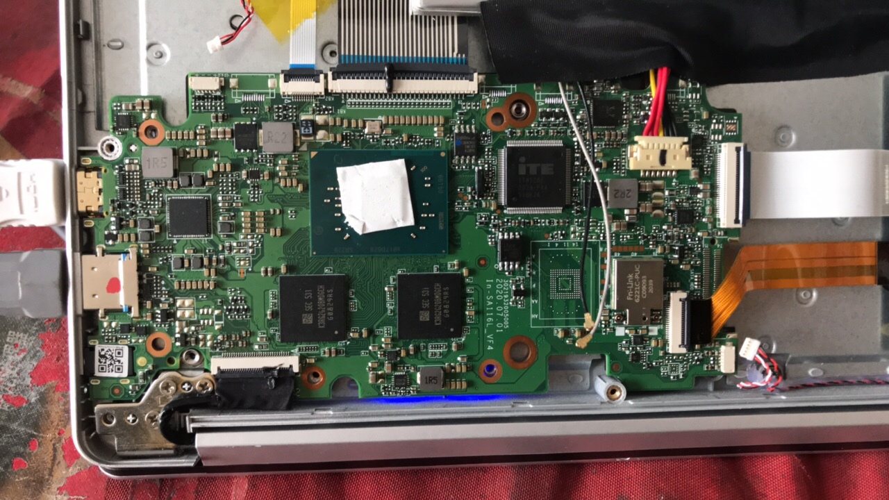

请求各位大佬大神帮帮忙,这个没有小电池恢复BIOS设置,除了刷BIOS之外还有什么办法吗?或者各位有BIOS的发来试试看

作者: 罗大大    时间: 2020-12-6 18:40
jxgzwen 发表于 2020-12-06 14:12
不用刷,  退出大电池,就是恢复默认了
一样的,TMD,改了BIOSwin7格式之后就没有显示了,早知道就不接了,搞死了现在
作者: 罗大大    时间: 2020-12-6 18:41
q3611323 发表于 2020-12-06 13:54
这个没有小电池吗 是不是电脑电池没电了
没有小电池,大电池有点,就是不给你显示,外接也没显示

作者: wangxiaoning    时间: 2020-12-7 22:30
没有纽扣电池的就是用大电池电压转换过来当CMOS供电,拔掉大电池就可以复位了

作者: H55    时间: 2020-12-7 23:05
你是不是改变了硬盘启动uefi模式?

作者: lnkshao    时间: 2020-12-8 00:26
断开电池,短路bios芯片供电。只断电池降压后的电路有电容,也能坚持不短的时间了
作者: 冯光炽    时间: 2020-12-8 08:46
这种平板,而且还是杂牌子的,一般来说只支持uifi启动的了,别想改win7的了。好吧,现在连显示都没有了,bios也找不到了,难产了。x宝找找看有没有了。
作者: 罗大大    时间: 2020-12-8 12:49
H55 发表于 2020-12-07 23:05
你是不是改变了硬盘启动uefi模式?
对,然后就没显示了,
作者: 罗大大    时间: 2020-12-8 12:51
不行,一样的,没显示,键盘灯那些正常亮,
作者: 电子玩家5    时间: 2020-12-12 19:00
我有一台也是修改bios不开机了,重刷bios才开机的
