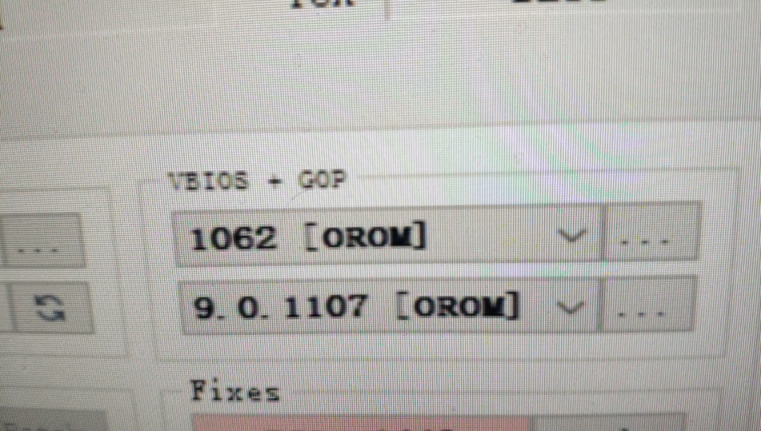

花10元人民币求V星H110i-s02主板BIOS,板号是27A56 1.0
是17*17厘米的小板,这板带VGA和DVI接口,不是常见的H110I PRO 主板是带HDMI和DVI接口(这主板的型号7995也就是BIOS编号),
这两块主板主要元件相同,BIOS不能通用,
有的大侠留言,闲鱼交易
故障是能启动,风扇也能转,就是不能亮机,上家刷过BIOS,估计与我一样也找不到原BIOS
作者: xsfh    时间: 2020-12-3 09:06
收的坏板,上家刷过BIOS,BIOS芯片被拆过,板非常新,能启动,就是不显示,换电池也一样,应该是BIOS程序坏了,或者就是刷的BIOS程序不对造成的

刷V星H110I PRO的BIOS能启动和关机,CPU也能发热,CPU电压0.85V,内存电压1.2V正常,但CPU有路应该是给核显供电电压出不来,自己用的电脑刚好是V星B150I PRO,除显示那一小块不一样,其它部位的元件及位置均一样,下面图中圈的地方电压出不来,元件打电阻与B150I一致,应该是BIOS不合适造成的

统一回复,没有条码,收来的坏板子,这主板用B250大板、H110i等BIOS都能启动、按键关机,CPU、内存等等除GT电压出不来外,CPU也发热,就是不能显示,程序能走一半,
打电话找过V星客服,客服说找不到
昨天闲的无聊,把上家的BIOS文件进行比较,上家就是刷的H110I PRO程序、我估计有这主板的人想跟风刷BIOS想上6789,而现市面上都是H110I、B150I PRO这类主板,这类主板的BIOS全是7995,他估计刷了后就不亮机了,找售后,售后也无法,属人为故障,撕掉了条码,不给保修了,找上家人家用H110I PRO的程序刷上去亮不了机,这主板基本无解了
前段时间还看到淘宝网上卖这一模一样的主板,下架找不到了
谢谢!各位大神
作者: 699999    时间: 2020-12-7 21:20
那个好像要用PCIE patcher强制打开,估计可以。

作者: 699999    时间: 2020-12-9 08:56
传BIOS过来,给你改。
你说的,2个,都传过来。
给你改几个出来,你自己试试
作者: 699999    时间: 2020-12-9 09:25
这个BIOS里模块,也要升级。
作者: 699999    时间: 2020-12-9 09:30
我上传你试试。
作者: 699999    时间: 2020-12-9 10:08
https://www.softpedia.com/get/System/System-Miscellaneous/UEFITool.shtml
作者: 699999    时间: 2020-12-9 10:09
链接:https://pan.baidu.com/s/1aUCaq4KBxWYvtq3biodDyQ 提取码:c3hf 复制这段内容后打开百度网盘手机App,操作更方便哦

淘宝网卖过主板的那家,双12没功夫给我找BIOS,自己用7995程序修改BIOS程序中显示模块刷上去,一样集成显卡无输出,独显正常,只能等,反正有不贵,65块钱包快递买的,当配件也不错
作者: xsfh    时间: 2020-12-29 09:05
原厂BIOS已经找到,桥有虚焊,动桥要多少钱?
