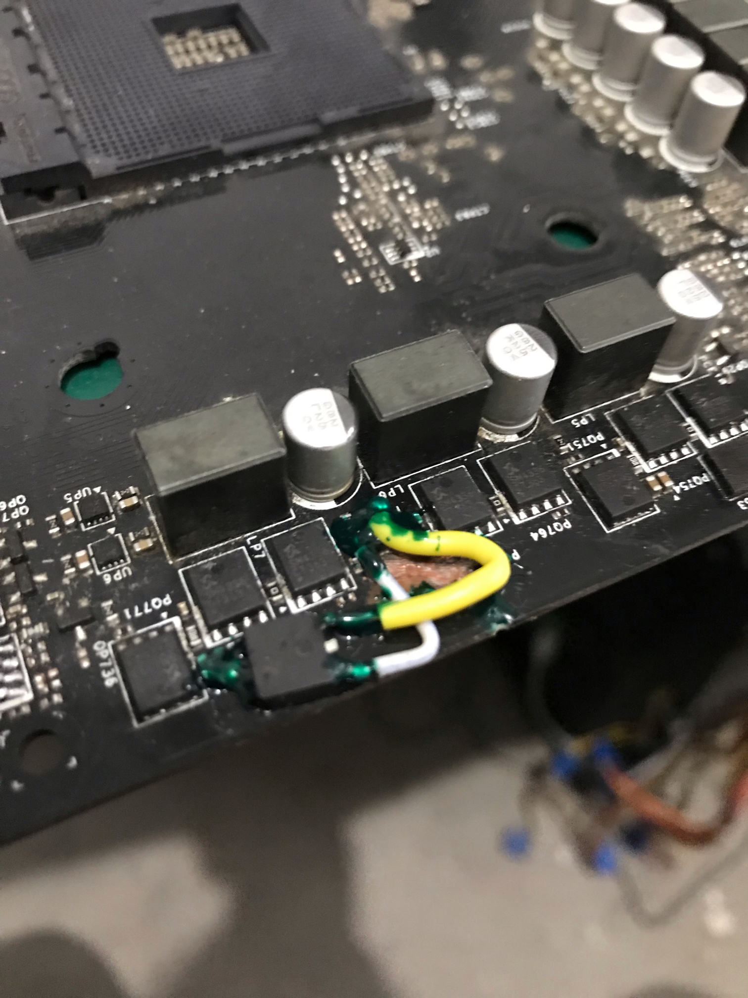

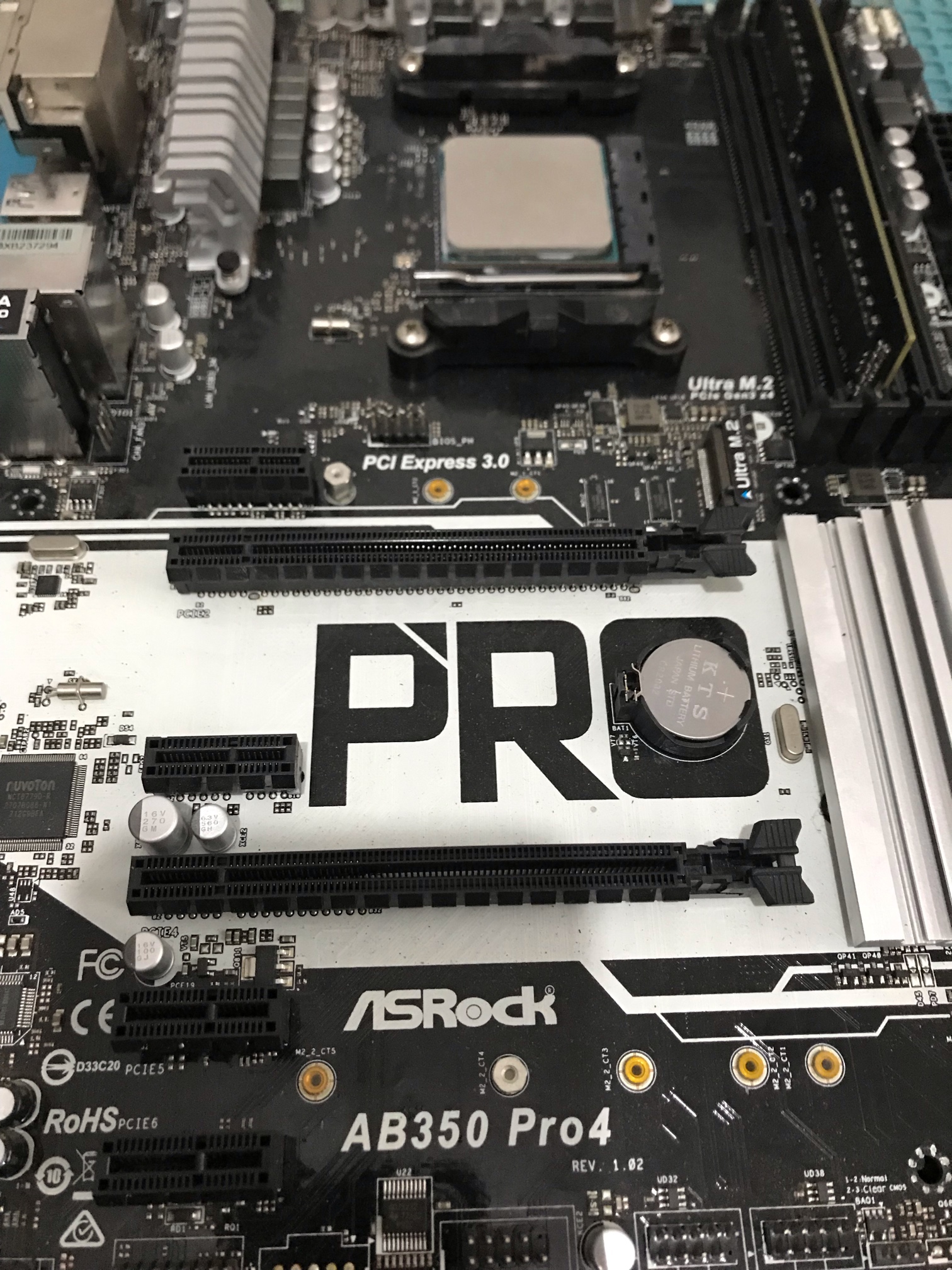

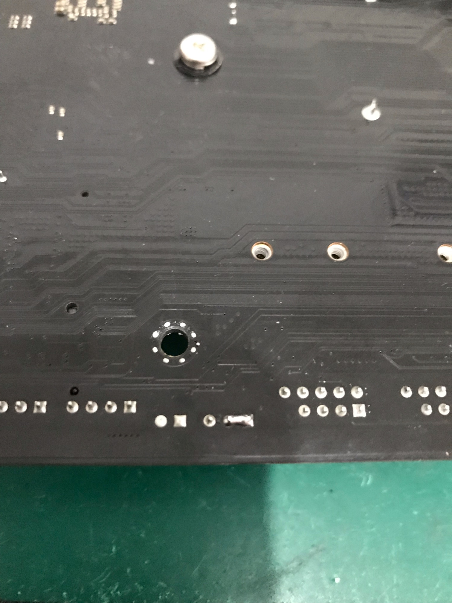

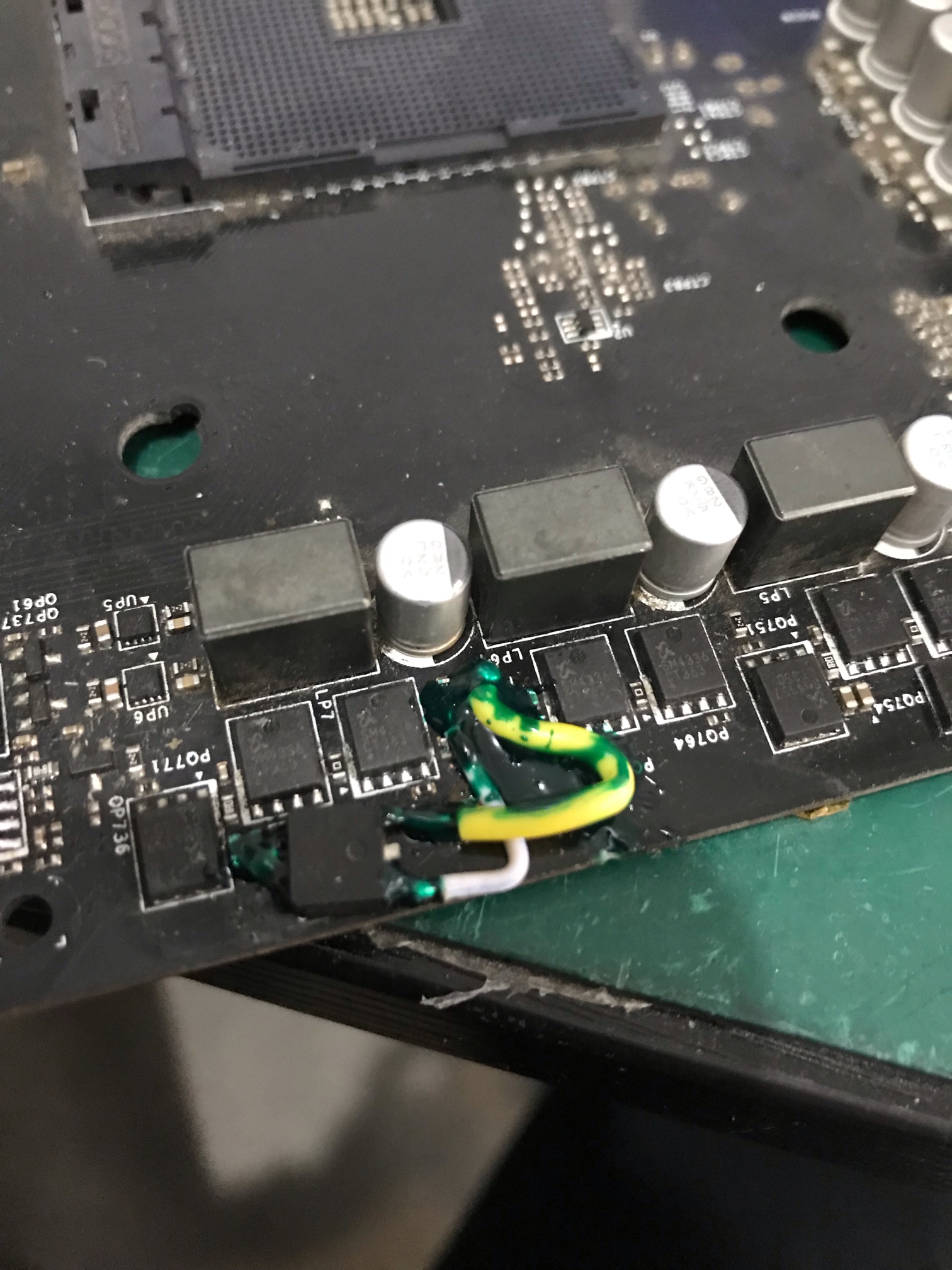

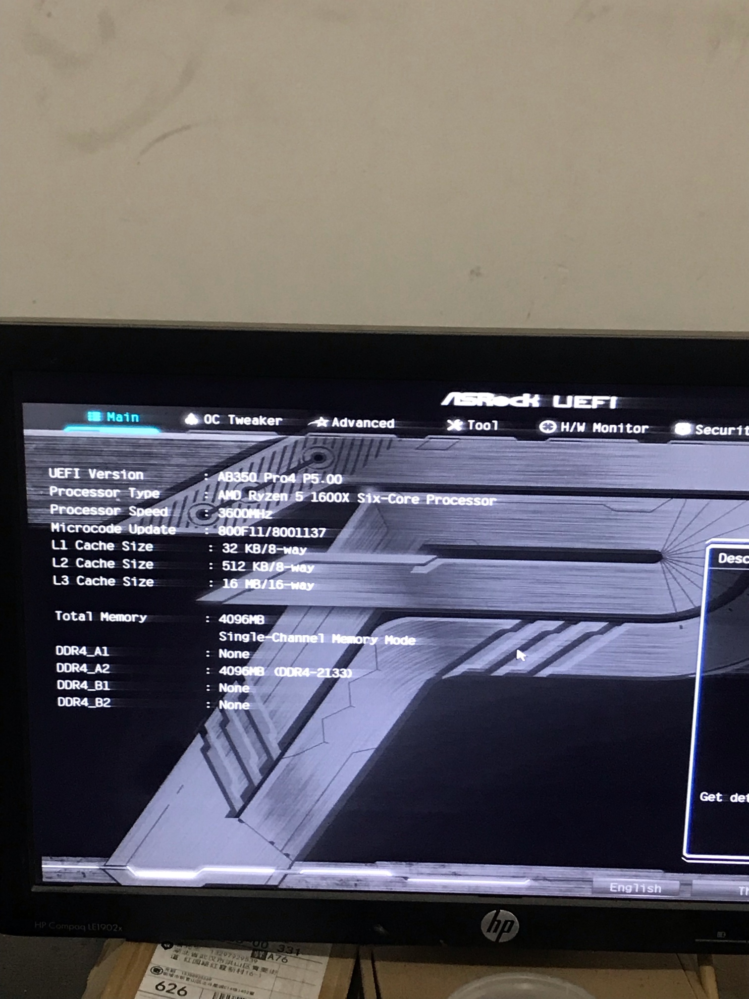

两块一摸一样的主板,来自两位客户。第一块主板CPU的MOS管板层短路挖了好长时间才挖好飞上MOS补好绿油修复。第二块跑循环码刷了BIOS、查了CPU供电、内存供电、外设供电全部都正常,故障还是不变,结果看了一下RTC电路发现少了跳线帽,背面一坨锡故障解决。个人感觉维修手工很重要焊接的地方一定要焊好,短路挖板的都要处理干净,不要因自己的问题造成人为的二次故障。在维修的过程中要保持一个冷静良好的心态不要嫌麻烦,嫌麻烦就别修了!大神勿喷。

与pcb连接的地方怎么处理的?用的是硅脂还是树脂胶沾的?

目测飞的是上管,发热怎么解决?刮绿油背面上锡?

作者: 金币辉煌    时间: 2020-12-4 12:52
上管发热量小
