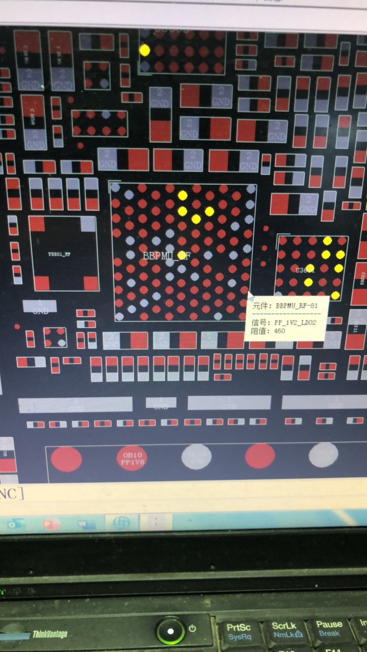

S5只有190的压降,拆基带电源掉了两个点
求问大佬,这两个点必须补吗?
作者: hisyou    时间: 2020-12-2 10:55
补的话从哪里挖

作者: hisyou    时间: 2020-12-2 14:19
我查点位图这两个点是空点,底下没根应该不用补
作者: zhengcx6688    时间: 2020-12-2 16:49
空点,不用补。

谢谢,现在问题是s5阻值太低,估计救不活。LDO9短路

作者: zhengcx6688    时间: 2020-12-2 19:52
4个地脚线铺上,换大小中频。行不行看天意,有时大小中频也会导致没基带。

阻值低一点点没事,哪里短路了?通基带吗?

找个1v左右拉到s5,串联个2.2k电阻
作者: A骏达通讯科技    时间: 2020-12-3 11:22
还是要把模拟地接下
