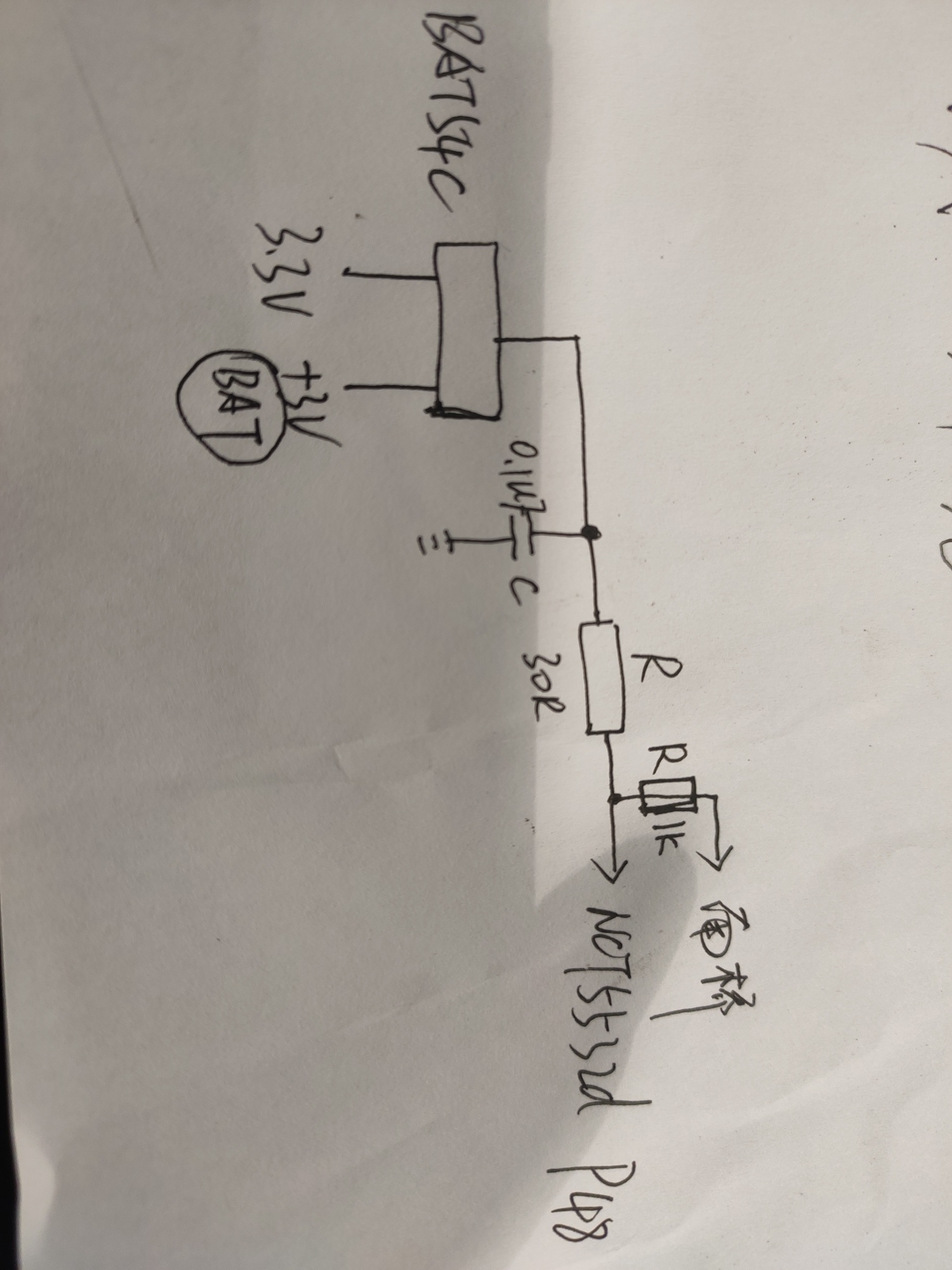

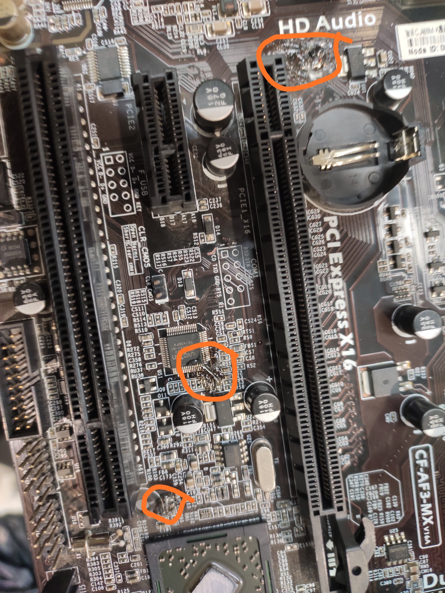

技嘉f2a88xm-hd3   七彩虹a88m-k v16a开机循环跑码,主要电压都出来了,晶振起振,内存也好,找不到思路,新手求助大家提供一下解决方法,谢谢

作者: love33冰凌    时间: 2020-12-10 08:44
已经解决咯,电池把rtcvdd电阻腐蚀了,这两款主板都是一个问题
