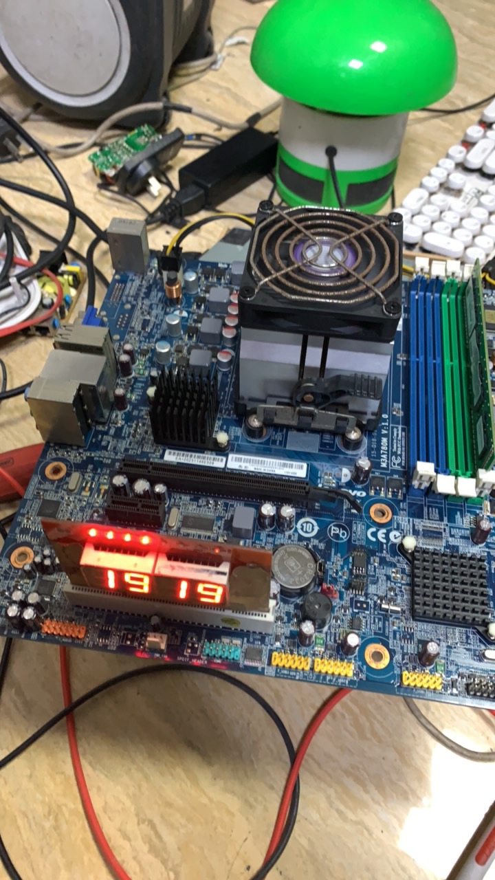

故障,通电保护!!

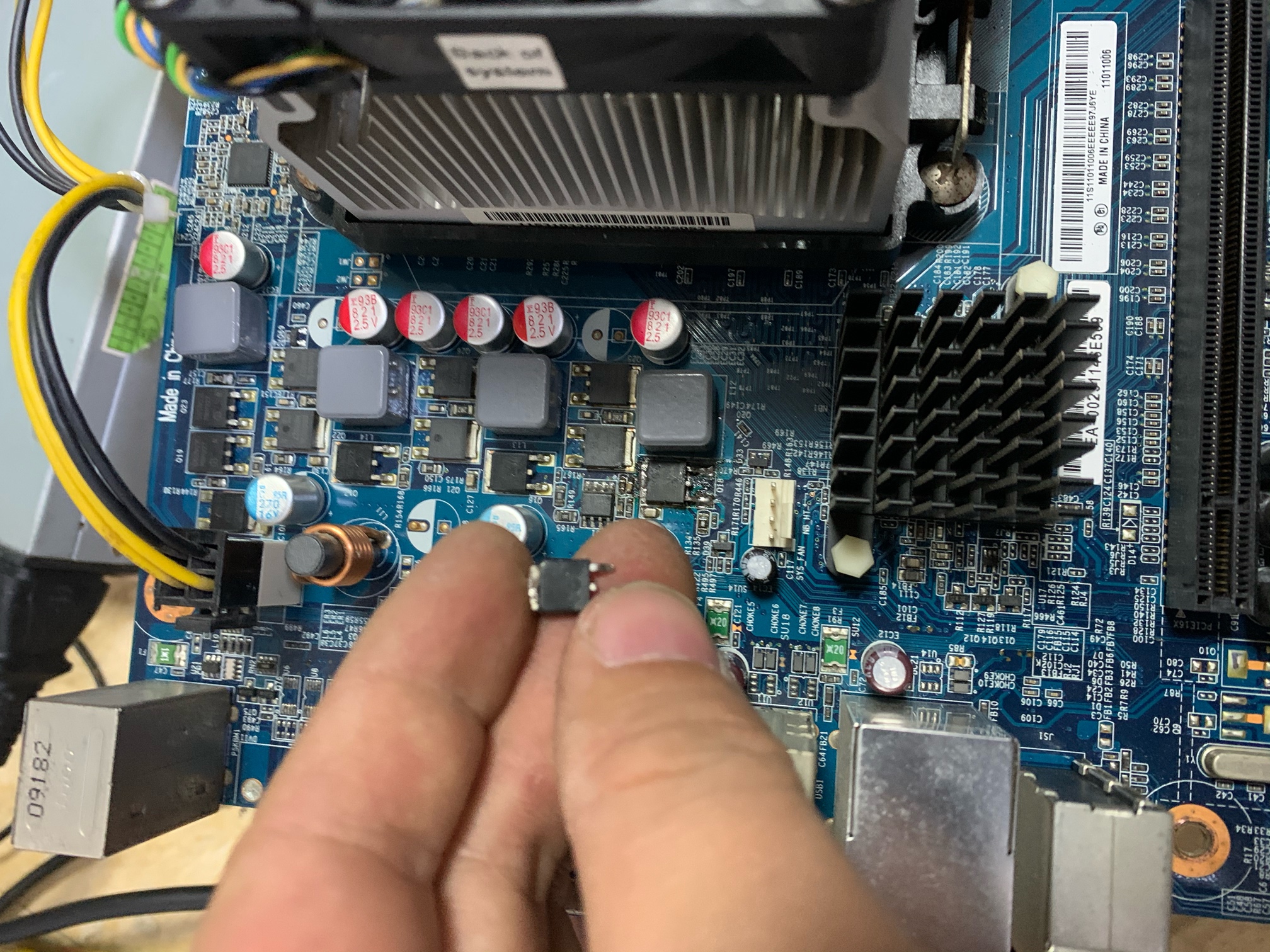

拿起万用表,12v短路!

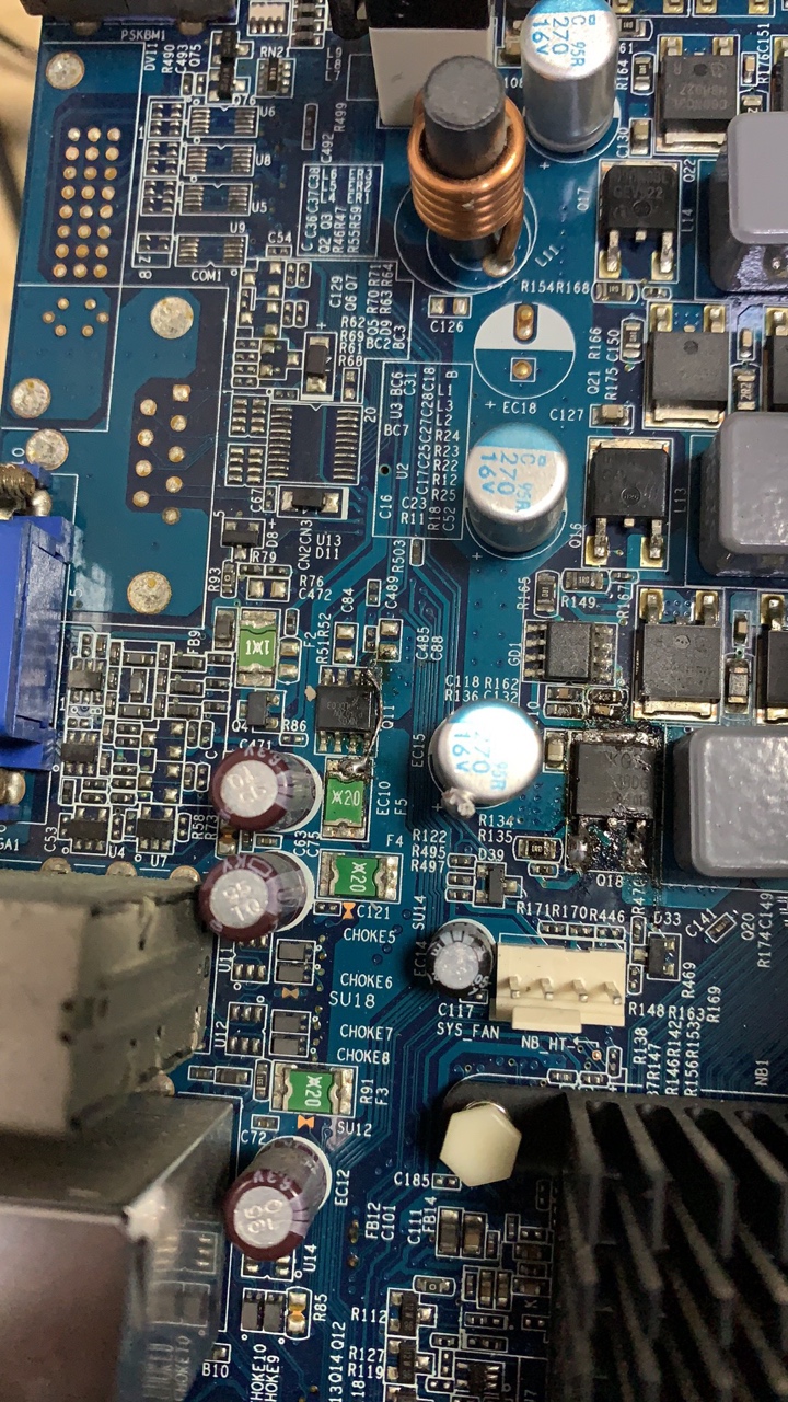

测试mos管  09n03一颗烧了  。。。驱动脚正常阻值!     为了节约时间,随便拆了一颗上去!!通电开机。。。跑码60后不走了。。。
测量各路电压,  usb供电  4.4v  少太多,  八角ic 输入端5v是正常的,输出只有4.4索性直接短接过去。解决5v后,自检还是不过。。。

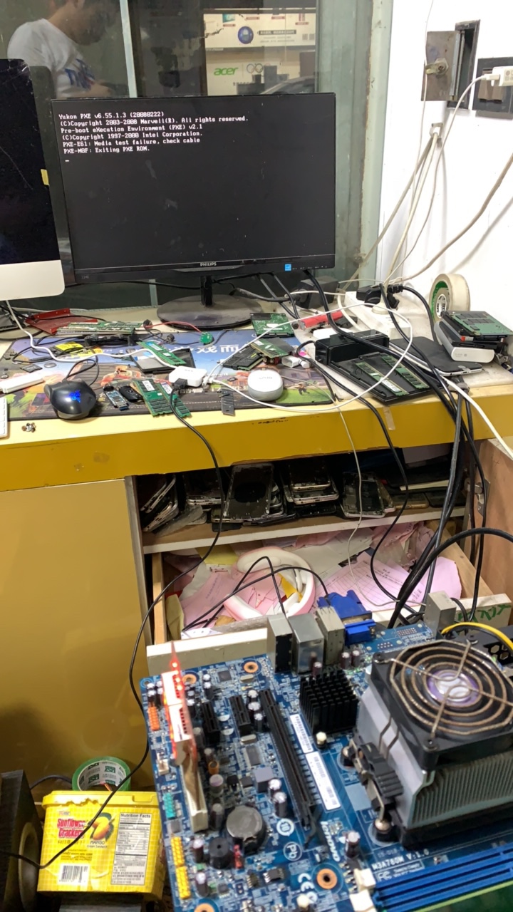

最后一步了,bios  下载到一个1M版本,直接不亮,搜索了一下分两个版本。。。
刷完2M后正常启动,  最终捡了块垃圾板
