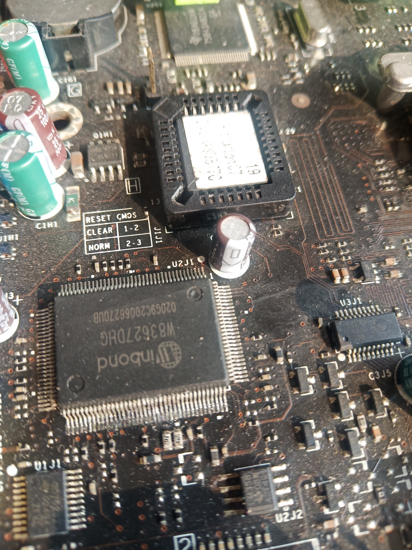

775针不亮机,主板不插上cpu供电线,cpu风扇,显卡风扇就转了,插上cpu供电就不转了,看着io芯片有磨损,看下图片,啥问题,高手师傅指点一下

这个IO好像是换过的

师傅,这主板放在盒子里让我在iO这里放一个硬纸箱压的下面的针脚都脱锡了,之后就点不亮了

直接换个IO啊

主板上的焊盘锡脱落了
