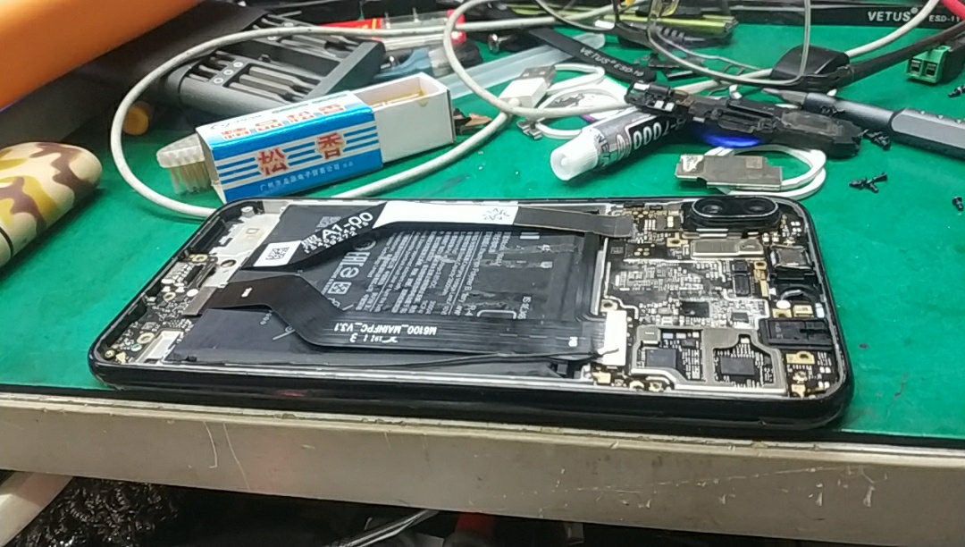

把主板拆下来接上屏就能用,装上中框就没触摸!想着主板和中框某外短路连接造成,隔开也了也没用,试了两块屏都一样,显示座大概测了一下也没发现什么问题,熏了松香也没见什么地方短路的。有哪位大神碰到过类似问题吗?

作者: sjqcy008    时间: 2020-12-2 14:04
这个pro的总成分两个版本,一种是通用,我买了个不是通用。以后要当心了。

作者: sjqcy008    时间: 2021-1-21 22:02
这机器分版本的,一个是通用的,一个不通用的

作者: sjqcy008    时间: 2021-1-28 09:34
haifeng268 发表于 2021-1-26 10:48
我也遇到过一个  一整个数码城试了  也没有触摸   但是原装的坏屏又可以触摸
有两个版本的,你这个手机不是通用版的,我修到两台这样的了。
