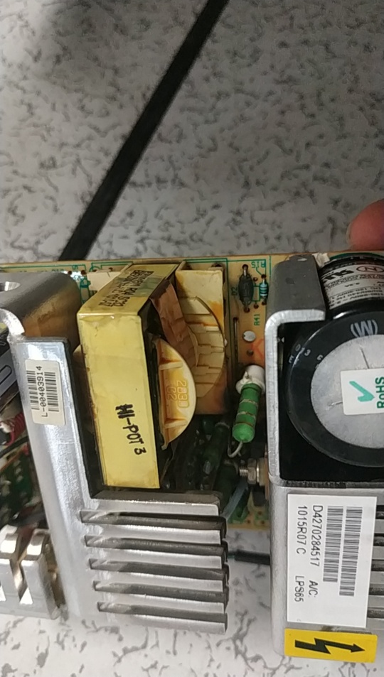

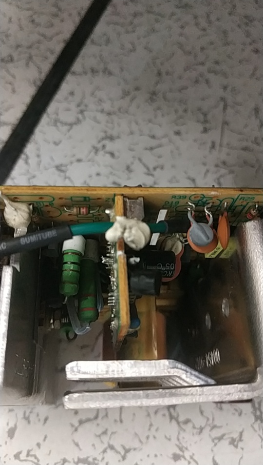

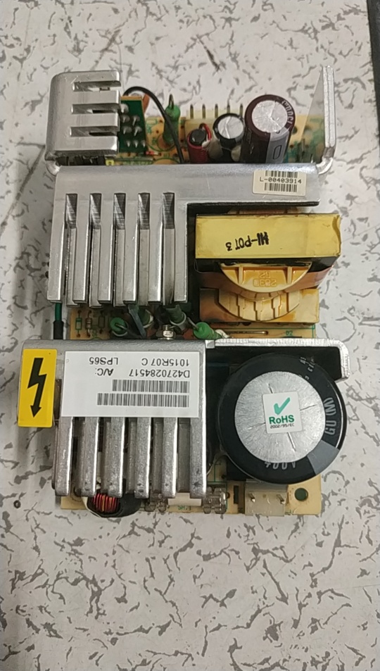

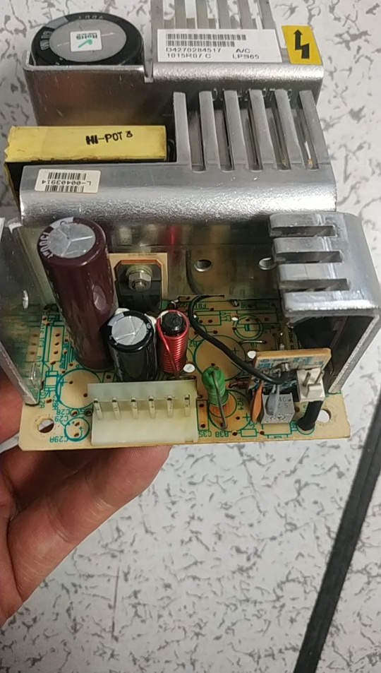

As3842和uc3842有什么区别,哪位师傅能说下AS3842引脚功能定义,谢谢!我有块as3842的板输出只有2.5V,本身应该24的,求教.
作者: lipeter801    时间: 2020-11-30 16:17
脚位定义是一样的
作者: 钻石星辰---小王    时间: 2020-11-30 20:37
功能一样,就是生产厂家不同而已,先拆掉重要元件(MOS管,大电容,3842),再慢慢查具体损坏的元件,在路测小元件的相关阻值
作者: lipeter801    时间: 2020-12-1 11:14
测试7脚电压,8脚电压

POE电源,查输出反馈,光耦及TL494部分。
作者: 晨星电器    时间: 2020-12-5 07:57
生产厂家不同功能引脚一样!重点检查7脚供电是关键!
